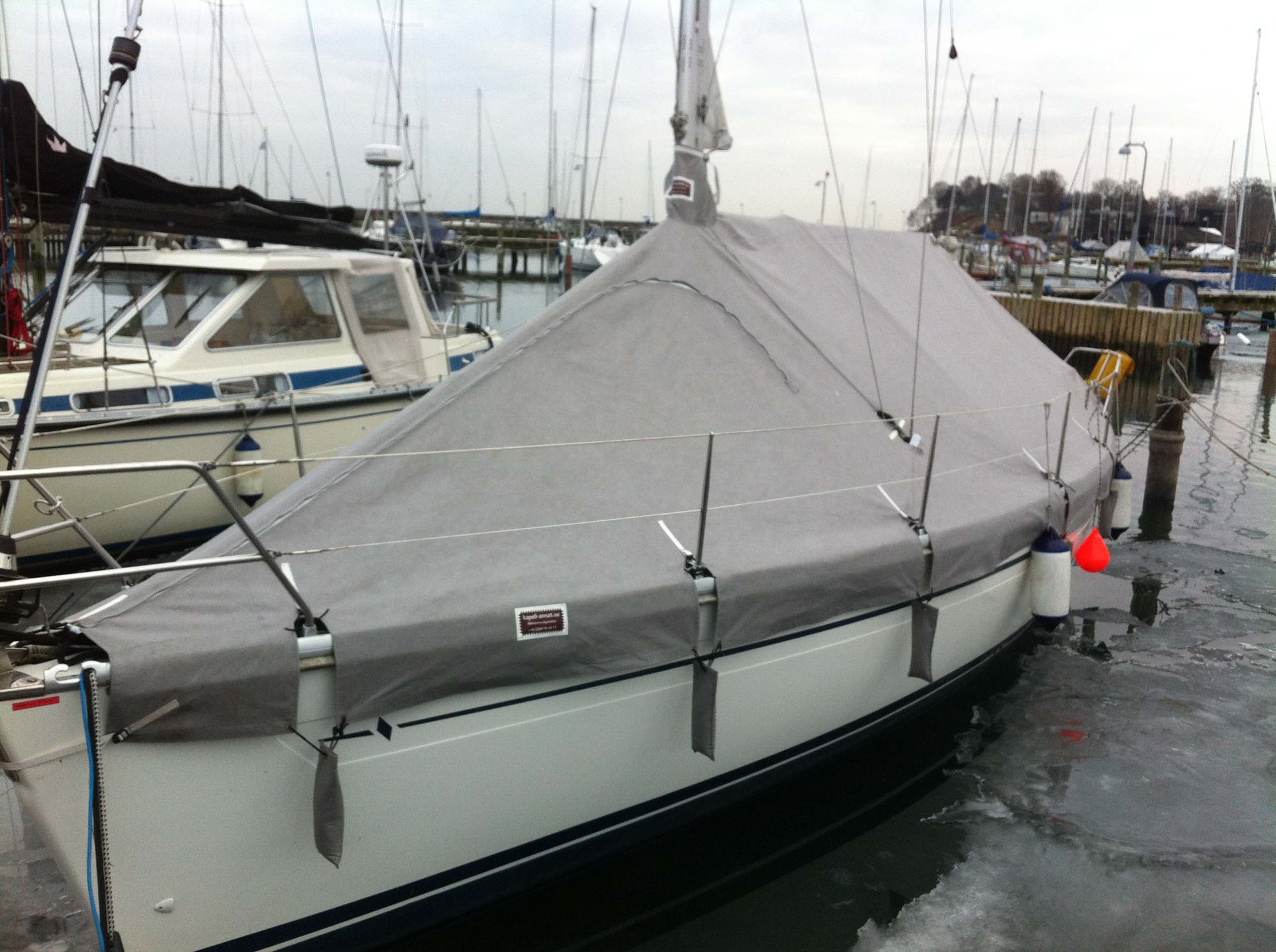

Kommande vinter finns det risk att båten behöver ligga i vattnet i en marina och då behöver jag köpa sandpåsar som agerar tyngder till vintertäckningen (tidigare har täckningen hållts på plats mha 5 mm linor under skrovet).
Verkar behöva 29 st sandpåsar, kontaktade Kapell&Annat som säljer sådan för 158 kr/st med frakt nästan 5 ksek.

Varför så många säckar, kan inte sandsäcken vara fäst i två öljetter så linan hänger som ett V?
Eller tänker du många små?

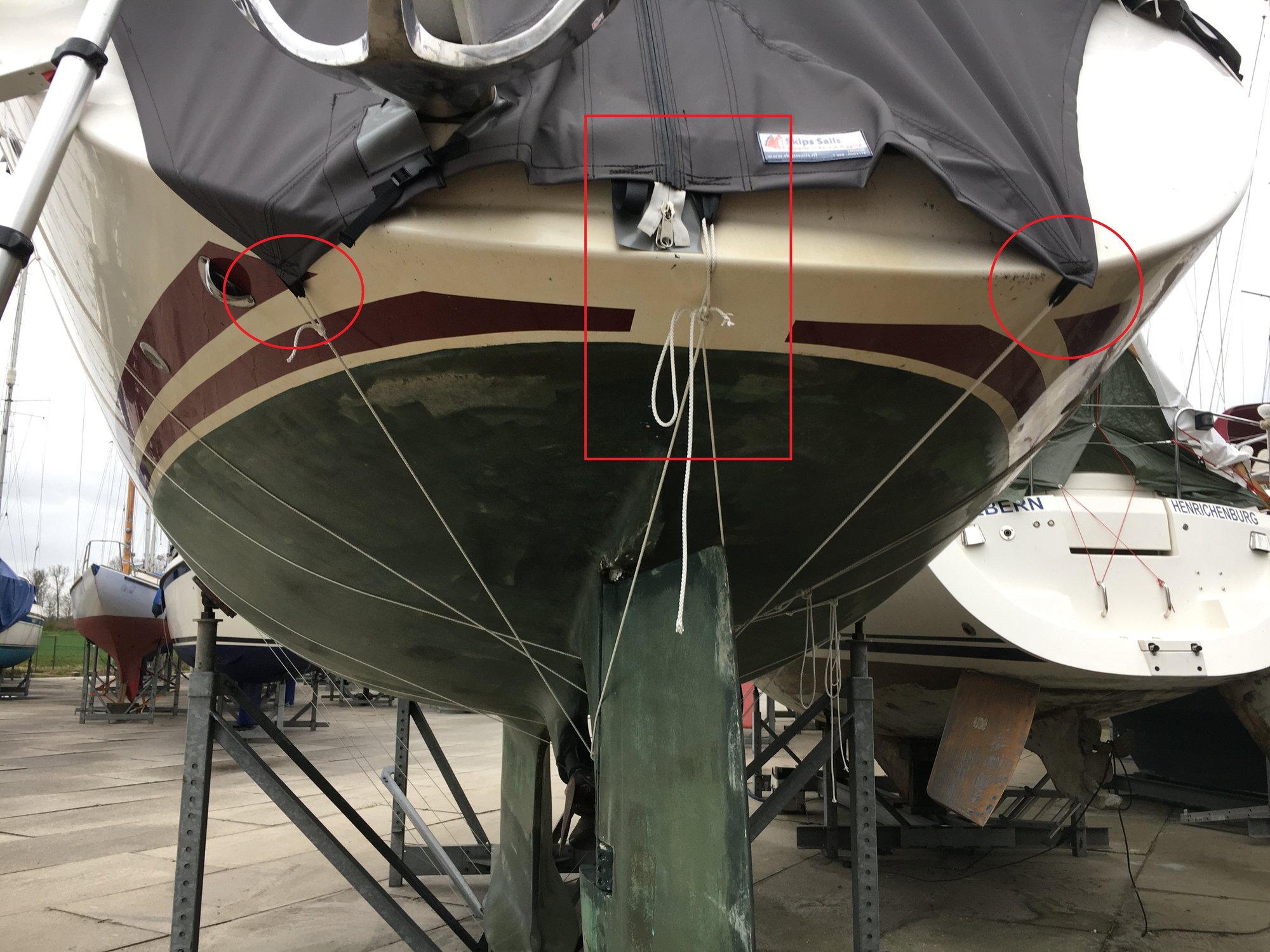

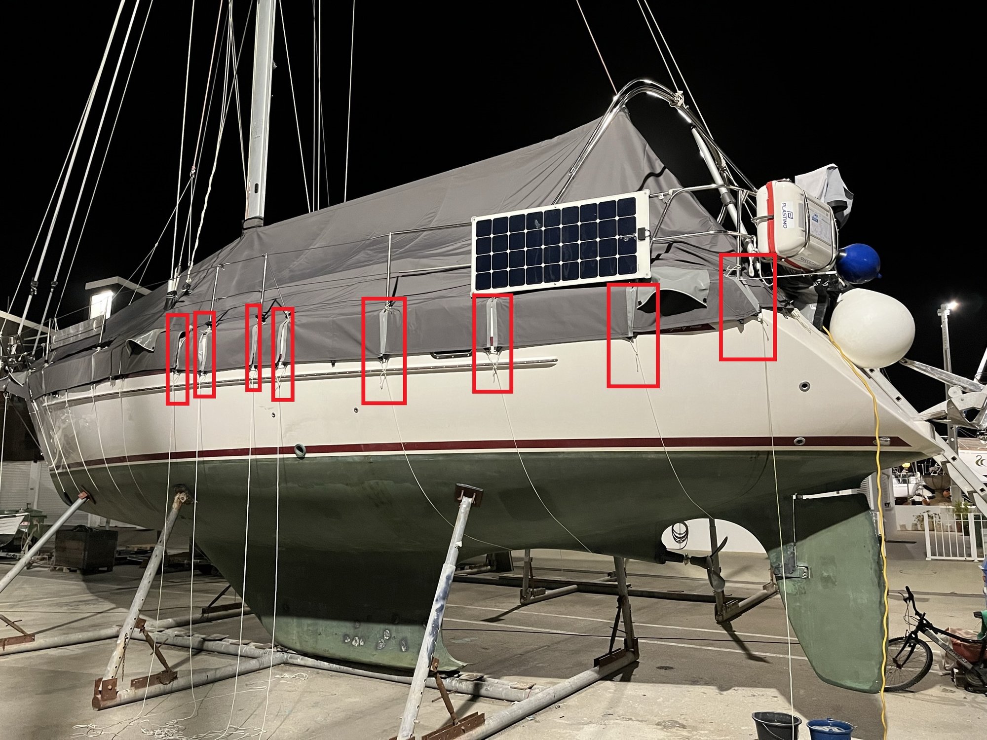

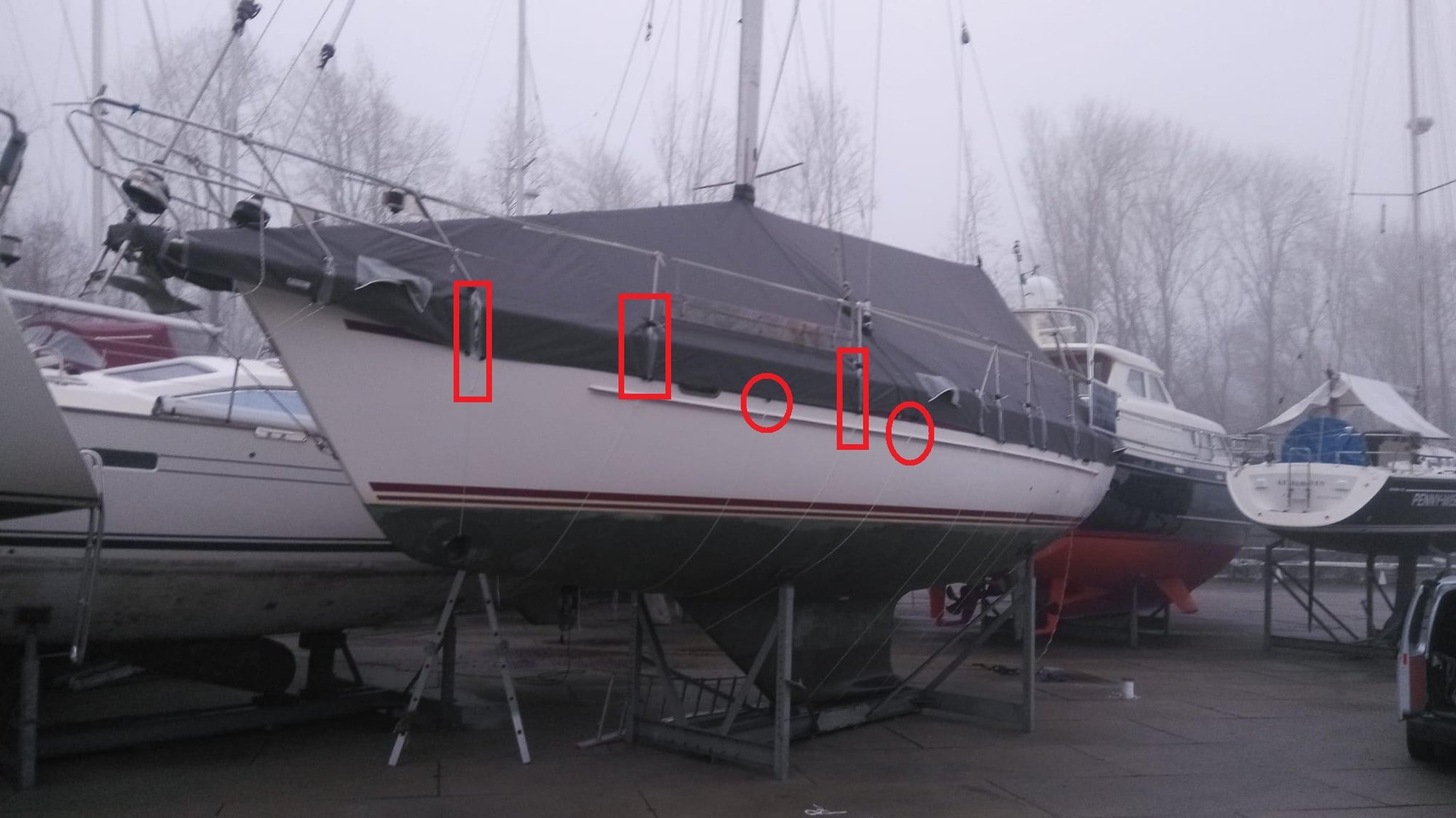

Vid varje mantågsstötta är det en uppskuren ”skåra”, idag är det en lina som går genom de 2 flikarna/öljetterna per stötta. Går att zooma in på fotona.
Framtida lösning en sandpåse med lina genom 2 öljetter.
Kapellmakaren behövde flera timmar för att ta alla mått, extra många uppskärningar/skåror pga mantågs”grindarna”.
