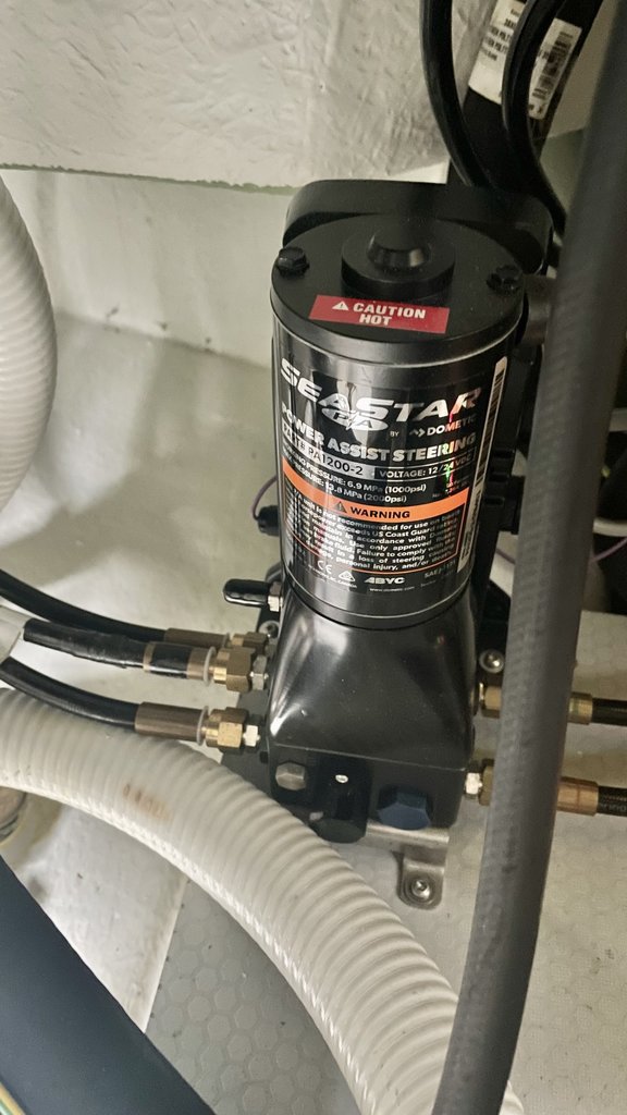

Inte så att den rent av har elektronisk servostyrning? finns ju till lite större utombordare. Sitter som en separat enhet, kanske inne i skrovet. Tycker det blir väldigt trevlig styring med det. Tyvärr för dyrt för att jag ens ska överväga. Sen är väl min motor i minsta laget för den lyxen. Inte heller trådskaparen behöver servostyrning, men trevligt.
https://www.comstedt.se/produkt/seastar-power-assist-1224v
Redigerad av M__G
Enligt säljaren från Yamaha center var det något man skulle kunna installera för 15k extra men att det inte skulle behövas i denna båt då styrningen redan ”var så lättrattad” pga ”kraftigare seastar system”. Om nu säljaren inte misstagit sig helt på nått sätt. Annars skulle det ha varit min misstanke också. Ska dock hålla koll om jag skulle upptäcka någon sån där enhet.
1 minut sedan skrev moto66:
Hm kolla vad jag hittade:
Trevligt,  klart bidragande till att du upplever din styrning så bra.
