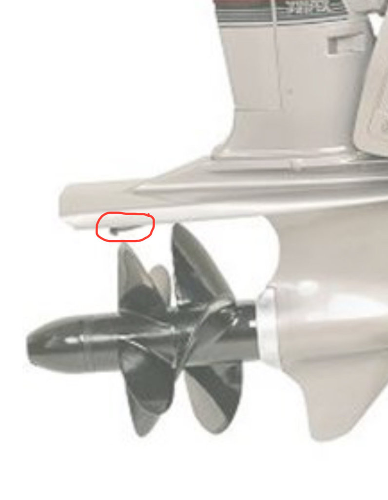

Volvo_Penta 720 Postad 5 Mars , 2024 (redigerade) På denna bild ser man tydligt hur trimfenan är placerad mellan propellrarna, något som Solas troligen har missat när de designade sin propeller. Edit: Enligt VP är det en kylplåt (854054) och inte trimfena. Redigerad 5 Mars , 2024 av Volvo_Penta Dela detta inlägg Länk till inlägg Dela på andra webbplatser
MrMe 181 Postad 5 Mars , 2024 Åkte ut till båtklubben för att göra en högst ovetenskaplig undersökning. Kikade på fyra olika båtar med dubbla 290 drev med följande resultat: 1st Båda "trimfenorna" kvar 1st "Trimfena" på ena drevet men inte det andra 2st Inga "trimfenor" För att lösa mitt problem så blir det att montera bort "trimfenan" då det verkar gå bra ändå. Tack alla för värdefull input! Dela detta inlägg Länk till inlägg Dela på andra webbplatser
