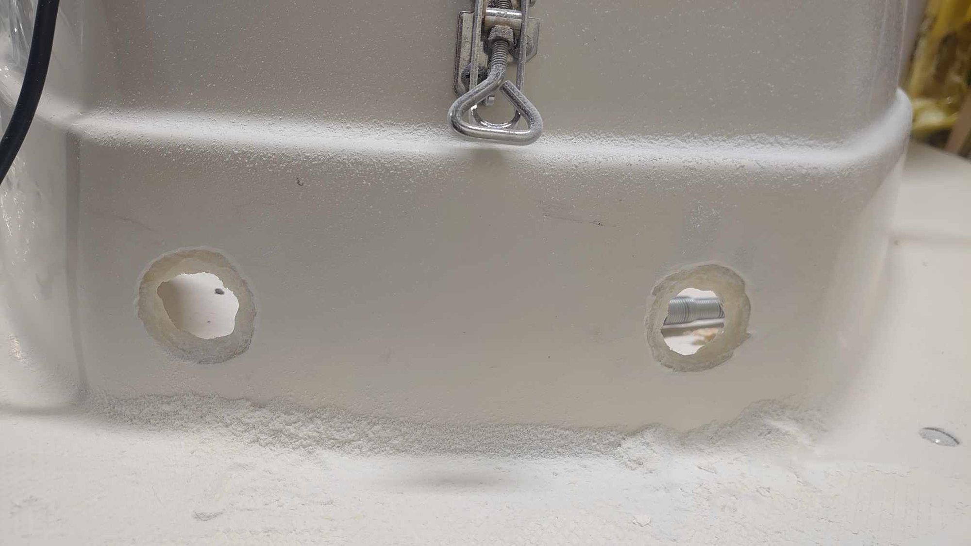

Hej , har fått en skada på båten där ett rostfritt handtag på badbryggan gått emot bryggan och där de genomgående bultarna till handtaget trycks ned och skadad glasfibern. Se bilder.
Kan jag använda mig av glasfiberspackel  och plugga hålen samt borra upp nya hål för att fästa handtaget? Eller måste jag göra enligt den "riktiga skolan" och använda mig av epoxy och glasfiberväv . Hålen mäter ca 3x3cm max. Känns pilligt att klippa till små bitar av glasfiber. Självklart ska jag slipa ned kanterna på skadan men frågan är om det blir tillräckligt robust med att använda sig av glasfiberspackel? Handtaget är till för att man ska ta tag i det och häva sig upp från badstegen när man har badat.

Fräs/rugga upp kanterna och få bort gelcoat minst någon cm runt hålet - BÅDE på in och utsidan.
Sedan hade jag plastat med polyester och glasfiber ut detta område runt hålet, först ett par lager på insidan (inifrån) och låtit härda. Sedan byggt upp utsidan utifrån på samma sätt. Och slutligen lagt topcoat ytterst och slipat/polerat den.
Anledningen till att du inte bara kan spackla i en plugg utifrån är att du måste ha väv och starkt på insidan. Ungefär som en "bricka" på insidan, om du förstår liknelsen. I annat fall blir det inte starkt nog och risken är stor att du sliter ur bultarna med ispacklat material igen.
Epoxi i all ära, men du vill ju ha en gelcoatyta ytterst. Dessutom är min erfarenhet att det inte är några problem med vidhäftning av polyester bara man verkligen först slipar/ruggar upp in till rå polyester/matta först.
Och i det här fallet måste du ändå lägga ett par lager med större bitar på insidan för att få styrka i lagningen.
Så hade jag gjort. Men det finns säkert fler sätt 😉

Laga först glasfiberskadan enligt tidigare svar, möjligen att lägga på lite extra på baksidan.
Men för att inte samma sak ska hända igen så byt ut brickorna mot betydligt större så att kraften fördelas bättre.
Lagade ett liknande handtagsinfäste på min badbrygga på vår gamla Nimbus. Slipade rent med dremel tills allt löst och delaminerat var borta. Fyllde sedan på med WestSystem Six10 epoxi i vilken jag blandade WestSystem 404 filler. Bearbetade resultatet med dremel och våtslippapper. Toppfyllde med färgkodad gelcoat ifrån Hjertmans och därefter våtslipning igen. Återmonterade handtag med rejäla brickor och Tec7 som skydd mellan brickor och gelcoat.
WestSystems six10 epoxi filler tycker jag är fantastisk att jobba med. Lagade delamineringsgropar under mahognylisterna på vår NordWest på samma sätt , blev perfekt för en yta som inte syns.

Tack för bra svar och att ni tog er tid att svara på mitt dilemma, det verkar som att det bästa är att gå den ''hårda skolan'' för att få en hållbar lagning på sikt. Dvs. Laga med glasfibermatta och polyester.
Jag har nu börjat slipa runt hålen för att få bort skadad laminat + gelcoat.
Räcker det med den gelcoat jag har slipat bort runt skadan eller måste jag slipa bort ytterligare?
Jag skulle rekommendera att skära till några bitar plåt, gärna flera millimeter tjock, som är så stora som det finns plats till på insidan/baksidan. Sen skruv och bricka på det, så belastningen fördelas över en mycket större yta. Då blir lagningen du gör i plasten bara kosmetisk, vilket underlättar.

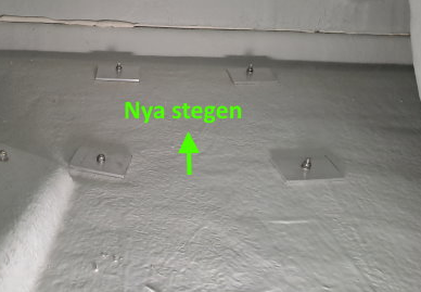

Sedan utesluter ju inte detta att ändå ha stora mothåll i metall på insidan som @raol rekommenderar. Antingen stora rostfria brickor men ännu hellre metallplattor av något slag som sprider ut kraften ännu mer. Såhär ser det t ex ut på insidan på min båt där jag monterat en extra badstege:

När jag säger stora bitar plåt menar jag det. Tänk kanske 15x15 cm eller så.
