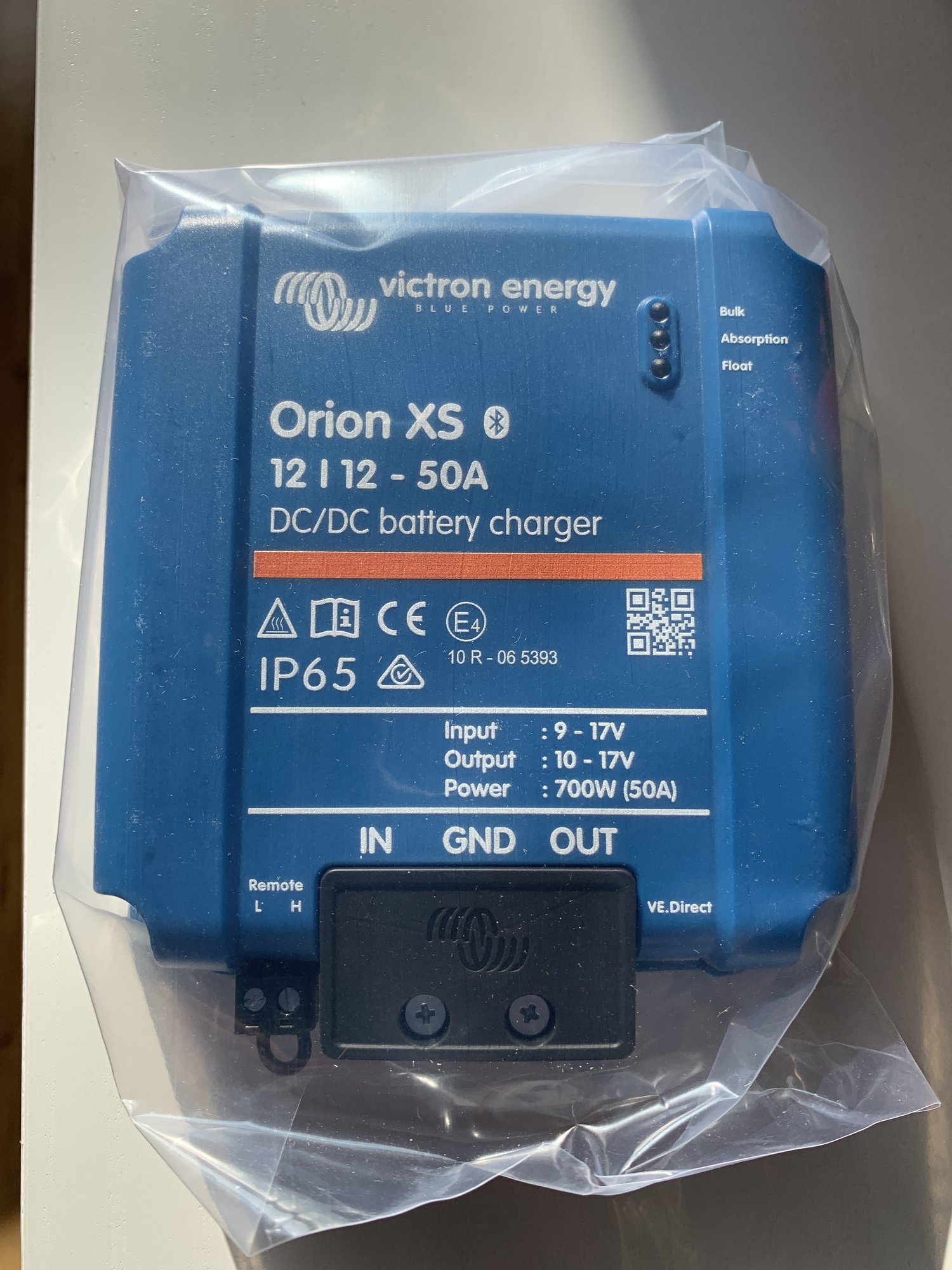

Som jag skrev här https://www.maringuiden.se/forum/topic/108941-victron-orion-xs-50a-stör-min-vhf/
så hör jag ett störande ljud när motorn går och Orion laddar med ca 40A och uppåt. Efter monteringen av ferriter så har problemet minskat så att det går att hantera med squelchen. Ljudet går dock igenom ibland. Kommer nog plocka in några fler ferriter.

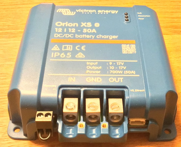

Om du inte hör ljudet så har jag kanske otur eller så har du en nyare modell. Det ser i alla fall ut som du har fått en märkning till på lådan. Den hänvisas till detta certifikatet,
https://www.victronenergy.com/upload/documents/Certificate-Automotive-ECE-R10-6-Orion-XS.pdf
Min låda:
Din låda:
8 minuter sedan skrev anuba:
Ser att du hittat andra som har samma problem, https://community.victronenergy.com/questions/276162/orion-xs-safe-vhf-antenna-distance.html
Att det går att squelcha bort oljud och störningar är visserligen skönt för då blir det tyst, men är inte bra. En åtdragen squelch försämrar känsligheten och man riskerar att missa en del som man borde hört.
Intressant är att E-godkännandet (som baseras bl a på en del EMC-tester)är utfärdat så sent som i mars i år, dvs många som har köpt denna har nog enheter som är av en förserie. Dvs serietillverkade utan att enheten hunnit testas. Frågan är om det bara är dessa "förserieexemplar" som har problem ?  Att man levererat ut på marknaden innan den godkänts är ju heller inte snyggt, men kan också tyda på att man haft problem som gjort att man tvingats till sena modifieringar.
Sedan har vi ju CE, och en del EMC-tester där är tuffare än de för E-märkning. Men det är ju självcertifiering för CE (företaget behöver inte bevisa något förrän en myndighet kräver att få se mätprotokollen, något förenklat), därför mycket lättare att fuska med än E-märkningen.
Oavsett så skall den inte störa, och avstörningsferriter/filter skall vara inbyggda på samtliga ledningar. Det är inget kunderna skall behöva bekymra sig om.
