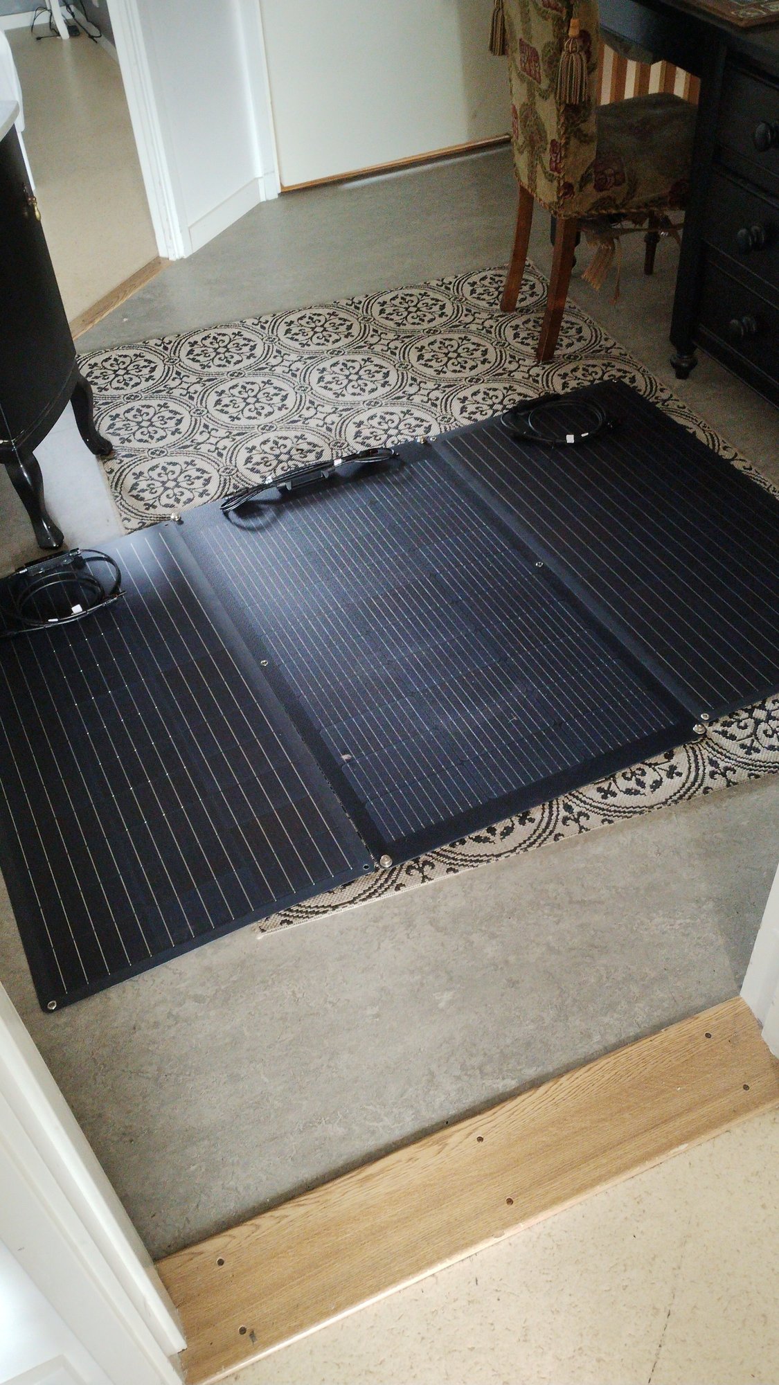

patrikflink 908 Postad 15 Oktober , 2023 @lab Ett tips gällande solceller som du vill montera (gick inte att lämna kommentar via bloggen) är att montera med Tenax tryckknappar, har haft så i 3 år och inte haft några problem. Gått över 30 knop och dom sitter kvar. Dålig bild och båt såld, men du ser iallafall, sitter 2st 100 wattare av ett billigt märke från Amazon. Idag har jag köpt 3st 100 wattare via svenska firma, har noterat att dom har krympt i storlek eller teknologin har gjort dom mindre, så nu får jag plats med flera. Ska göra likadant på nya båten. Bara ett tips och lycka till. Dela detta inlägg Länk till inlägg Dela på andra webbplatser
lab 15 Postad 15 Oktober , 2023 8 hours ago, patrikflink said: @lab Ett tips gällande solceller som du vill montera (gick inte att lämna kommentar via bloggen) är att montera med Tenax tryckknappar, har haft så i 3 år och inte haft några problem. Gått över 30 knop och dom sitter kvar. Tackar för tipset! Ja det var någon sådan lösning jag hade tänkt mig som komplement till de 160W jag har monterat idag. Man måste vara inloggad med Google konto för att kunna kommentera via bloggen och det kan tydligen även vara problem med vissa webläsare. Dela detta inlägg Länk till inlägg Dela på andra webbplatser
