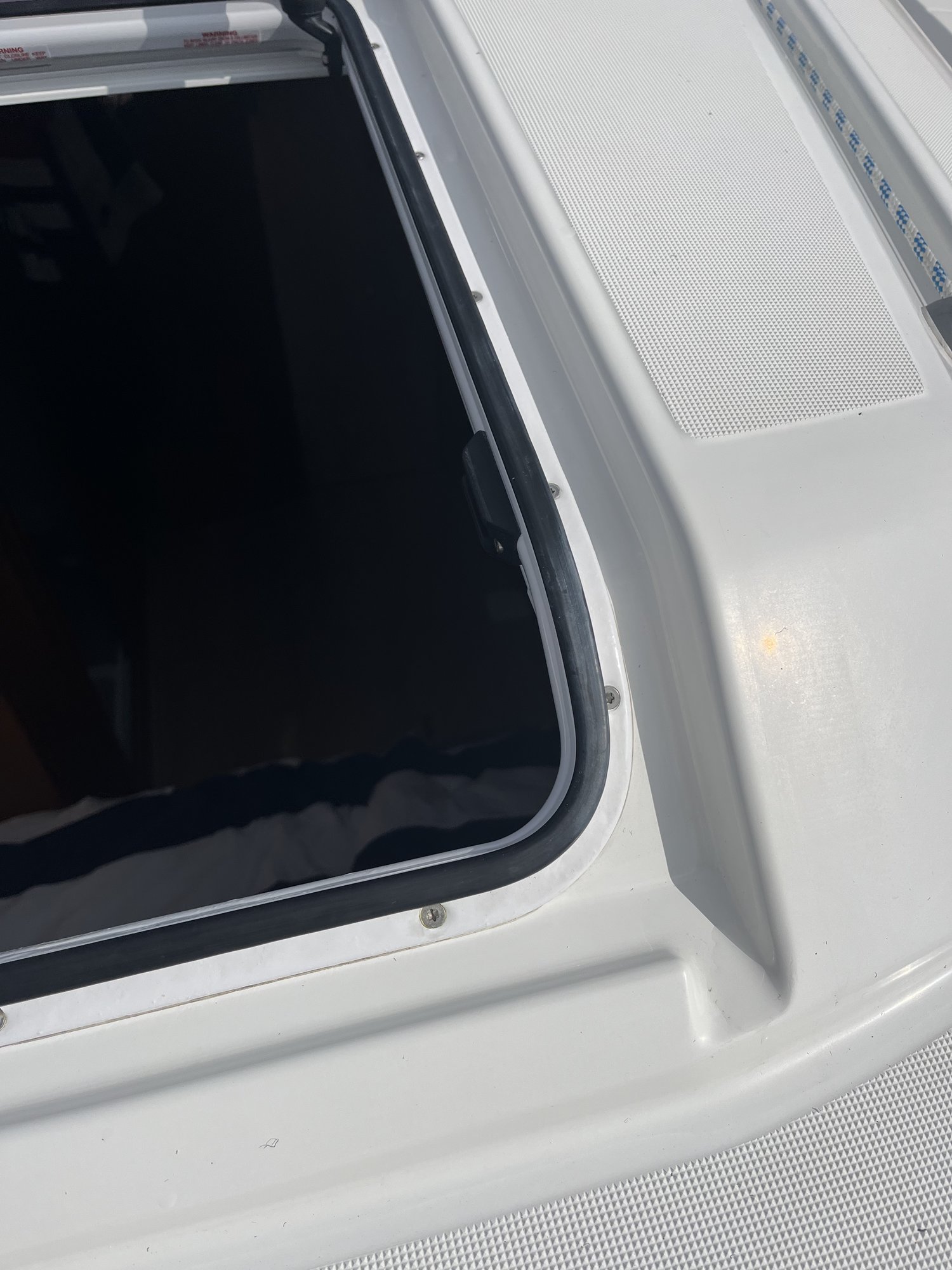

Los_capitanos 21 Postad 29 Augusti , 2023 (redigerade) Hej, Under en tuff segling i somras visade det sig att sängkläderna under förluckan var blöta. Efter test i hamn visade det sig att luckan läckte vi markeringen på bilden. Kan man justera luckan på något sätt eller är det bara att införskaffa ny tätningslist? Tätningen tycks vara "fastskruvad" med lite lister verkar det som. Behöver jag isf skruva av hela luckan, sika samt skruva tillbaka (samt byta täntninglist) eller finns det bättre sätt? Båten är en Jeanneau SO 449 från 2016. IMG_2382.HEIC IMG_2379.HEIC Redigerad 29 Augusti , 2023 av Los_capitanos Dela detta inlägg Länk till inlägg Dela på andra webbplatser

No_jah 445 Postad 30 Augusti , 2023 Ja, det kan vara mellan gummilisten och lyckan det läcker, men jag tänker att läckaget lika väl kan vara mellan ruffen och den fastskruvade luckramen? Men du kanske kan se att de är mellan gummilisten och luckan det läcker? Sen är ju frågan om det går att spänna den där typen av lucklås så att luckan klämmer hårdare mot tätlisten? Dela detta inlägg Länk till inlägg Dela på andra webbplatser
Los_capitanos 21 Postad 30 Augusti , 2023 (redigerade) Den testen jag gjorde i hamn var att helt enkelt spola vatten "underifrån" luckan när den var stängd. När det regnar läcker den ej. Kanske läge att göra om testet samt stänga handtagen med en distans så luckan trycker bättre mot tätningslisten. Skall nog testa..... Vet ej varifrån vattnet kom vid testet. Jag var uppe på däck och frugan kollade i förpiken..... Det hon sa var att det läckte. Redigerad 30 Augusti , 2023 av Los_capitanos Dela detta inlägg Länk till inlägg Dela på andra webbplatser
Comfort4 98 Postad 30 Augusti , 2023 Hej jag har samma typ av lucka, men vår läcker iofs inte. Men skulle ju kunna vara at den inte orkar sluta tätt efter bockningen, kanske är det fel vinkel på ramen ? eller rutans bockning?. Skulle nog hört med leverantören ,är väl Lewmar, Kanske finns det bättre skumlist mvh Johan Dela detta inlägg Länk till inlägg Dela på andra webbplatser
No_jah 445 Postad 30 Augusti , 2023 45 minuter sedan skrev Comfort4: Hej jag har samma typ av lucka, men vår läcker iofs inte. Men skulle ju kunna vara at den inte orkar sluta tätt efter bockningen, kanske är det fel vinkel på ramen ? eller rutans bockning?. Skulle nog hört med leverantören ,är väl Lewmar, Kanske finns det bättre skumlist mvh Johan Ja, det hade nog inte varit fel att ha ett tredje lucklås som sitter på mitten i framkanten av luckan. Dela detta inlägg Länk till inlägg Dela på andra webbplatser
Georg_Ohm 5 039 Postad 30 Augusti , 2023 Jag har en lucka av samma fabrikat, Plastimo (?). Det kan hjälpa att dra åt stjärnskruvarna i handtagen. Men då blir dessa trögare att vrida på. Men ett tips, förr eller senare börjar det läcka mellan handtaget och luckan. Här finns det en 0-ring, vars profil då blivit platt eftersom man dragit år skruvarna. Men byter O-ringarna, det brukar finnas satser med sådana i de flesta "gubbaffärerna". Sedan smörjer man in på ovansidan och undersidan med litet vaselin. Under ovädret "Hans" så läckte det några droppar hos mig mellan luckans inre sarg och rufftaket, i det ena hörnet. Så kolla det också, jag får väl i vinter skruva loss hela luckan och lägga i nytt tätningsmedel. Obs, den inre lösa ramen som bara har en kosmetisk funktion blir väldigt skör med tiden, ny finns att köpa, 800 kr eller någonting sådant. Möjligen har Navinordic i Henån reservdelar. Dela detta inlägg Länk till inlägg Dela på andra webbplatser
