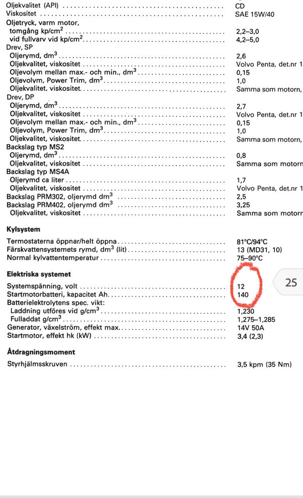

Makro 1 307 Postad 20 Augusti , 2023 (redigerade) Penta rekommenderar 140Ah till en 41:a och det borde räcka för dubbelmontage med om du inte har något annat på? På min gamla båt med enkel AD41hade jag ett 115Ah till starten och nu har jag AD31 i dubbelmontage med 2x95Ah vilka också driver ankarspel och bogpropeller och det funkar också utmärkt, men jag använder sällan bogpropellern eftersom det är just dubbel montage så den blir ju lite överflödig. När jag startar så drar jag först igång den ena motorn och låter den komma igång så jag kan kolla oljetryck och laddning sen väntar jag någon minut och startar den andra ( om de inte är varma, då väntar jag bara några sekunder) och jag kan inte märka att motor nr 2 går långsammare på starten. Redigerad 20 Augusti , 2023 av Makro Bild 1 Dela detta inlägg Länk till inlägg Dela på andra webbplatser

patrikflink 908 Postad 20 Augusti , 2023 (redigerade) 1 timme sedan skrev Makro: Penta rekommenderar 140Ah till en 41:a och det borde räcka för dubbelmontage med om du inte har något annat på? På min gamla båt med enkel AD41hade jag ett 115Ah till starten och nu har jag AD31 i dubbelmontage med 2x95Ah vilka också driver ankarspel och bogpropeller och det funkar också utmärkt, men jag använder sällan bogpropellern eftersom det är just dubbel montage så den blir ju lite överflödig. När jag startar så drar jag först igång den ena motorn och låter den komma igång så jag kan kolla oljetryck och laddning sen väntar jag någon minut och startar den andra ( om de inte är varma, då väntar jag bara några sekunder) och jag kan inte märka att motor nr 2 går långsammare på starten. Tackar. Men är det gamla hederliga batterier tro? Tänker ju köra AGM, borde väl räcka med 100ah eller tänker jag fel (alltså ett 100ah/motor)? Eller räcker ett 75ah då (75+75) för att veva igång en motor? Redigerad 20 Augusti , 2023 av patrikflink Dela detta inlägg Länk till inlägg Dela på andra webbplatser

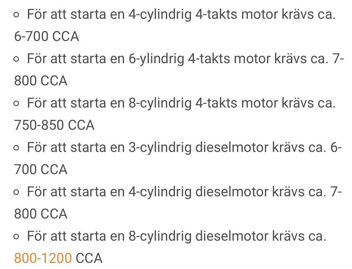

SkeppOhoy 49 Postad 21 Augusti , 2023 Lite riktvärden angående cca för båtmotorer. Dock inte för en 6:a men bra tumregel. 1 Dela detta inlägg Länk till inlägg Dela på andra webbplatser
