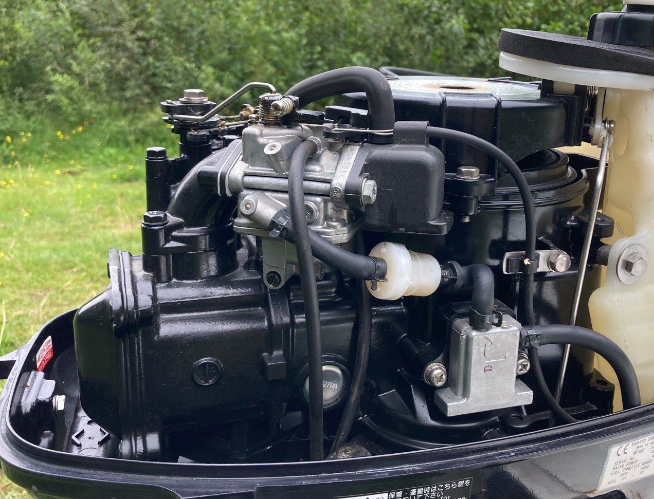

Tore33 8 Postad 7 Augusti , 2023 Motorproblem jag försöker att lösa är att motorn alltid stannar efter ett par minuters gång. Jag upplever att den stannar efter kortare tid ju högre gas jag har. Jag antog då att det var problem med bensintillförseln. Någon som har någon annan idé? Har haft den stå på tomgång minst 10 min utan problem. Dela detta inlägg Länk till inlägg Dela på andra webbplatser
Georg_Ohm 5 117 Postad 7 Augusti , 2023 16 minuter sedan skrev Tore33: Motorproblem jag försöker att lösa är att motorn alltid stannar efter ett par minuters gång. Jag upplever att den stannar efter kortare tid ju högre gas jag har. Jag antog då att det var problem med bensintillförseln. Någon som har någon annan idé? Har haft den stå på tomgång minst 10 min utan problem. Bränslefiltret , eller bränslesilen har du förstås kollat!? Om du har en lös tank till den motorn finns det ett finmaskigt nät längst på uppfodringsröret, eller ”sugröret” i tanken. Sedan kan man ju misstänka ett elektriskt fel som uppenbarar sig då motorn blir varm. Nu har jag ingen aning om hur tändsystemet på den motorn är beskaffat, men det kan finnas en kondensator som kan få värmeslag då den blir gammal. Om en bensinmotor stannar tvärt utan föregående varning så är det ett mer sannolikt elektriskt fel. Om den först går dåligt, tappar effekt, hostar för att sedan stanna är det ofta ett bränslerelaterat problem. Dela detta inlägg Länk till inlägg Dela på andra webbplatser
Tore33 8 Postad 8 Augusti , 2023 10 timmar sedan skrev Georg_Ohm: Bränslefiltret , eller bränslesilen har du förstås kollat!? Om du har en lös tank till den motorn finns det ett finmaskigt nät längst på uppfodringsröret, eller ”sugröret” i tanken. Sedan kan man ju misstänka ett elektriskt fel som uppenbarar sig då motorn blir varm. Nu har jag ingen aning om hur tändsystemet på den motorn är beskaffat, men det kan finnas en kondensator som kan få värmeslag då den blir gammal. Om en bensinmotor stannar tvärt utan föregående varning så är det ett mer sannolikt elektriskt fel. Om den först går dåligt, tappar effekt, hostar för att sedan stanna är det ofta ett bränslerelaterat problem. Japp, bränslefiltret är bytt. Använder endast den interna tanken. Okej! Bra förslag. Hade inte tänkt på el-fel. Kondensator är en helt ny term för mig, vart kan en sådan tänkas sitta? Dela detta inlägg Länk till inlägg Dela på andra webbplatser

excel319 610 Postad 8 Augusti , 2023 1 timme sedan skrev Tore33: Japp, bränslefiltret är bytt. Använder endast den interna tanken. Okej! Bra förslag. Hade inte tänkt på el-fel. Kondensator är en helt ny term för mig, vart kan en sådan tänkas sitta? Även om du bara använder den interna tanken kan du har igensättning någon stans mellan tank och flotörhus. Dela detta inlägg Länk till inlägg Dela på andra webbplatser
Tore33 8 Postad 8 Augusti , 2023 49 minuter sedan skrev excel319: Även om du bara använder den interna tanken kan du har igensättning någon stans mellan tank och flotörhus. Ok. Vart skulle du börja felsöka? Kan membranen i bränslepumpen vara problemet? Hur ser man om dessa är i bra eller dåligt skick? Dela detta inlägg Länk till inlägg Dela på andra webbplatser
Tore33 8 Postad 8 Augusti , 2023 Kan låg kompression vara orsaken? Dela detta inlägg Länk till inlägg Dela på andra webbplatser

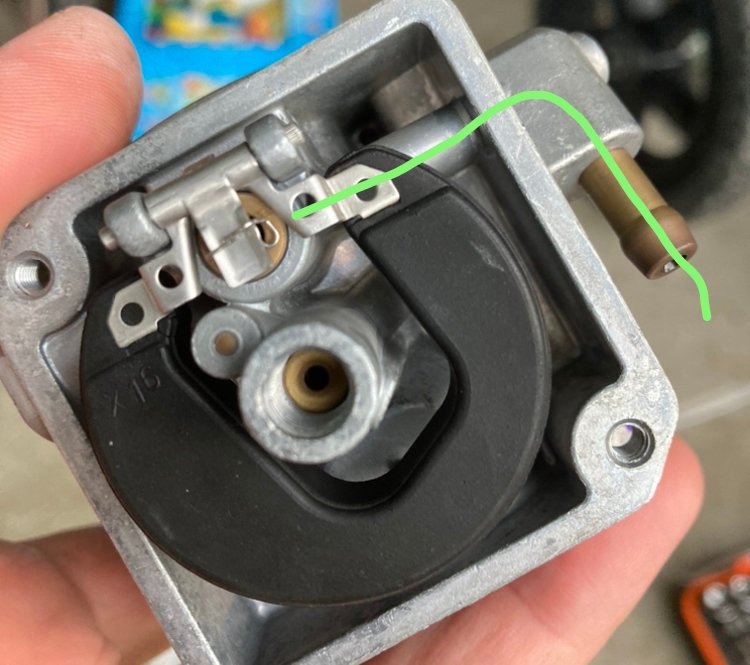

Hybro 1 307 Postad 8 Augusti , 2023 Att motorn stannar upprepande efter en stund, gång efter annan tyder på att brändsletillrinningen till flottörhusen från bensintanken är för klen. Du har ju bytt bränslefilter. Men: 1. Du har väl öppnat luftskruven längst uppe på tanklocket vid körning? 2. Lossa flottörnålen genom att peta ur låssprinten enligt röd pil. Var försiktig för nu kommer nålen bara att ligga uppfäst med lilla fjädern som syns i bilden. Nålen brukar täta mot ett löst liggande säte av typ färgad silikon. Den försvinner all världens väg om du nu blåser med tryckluft! Med försiktighet går allt väl. Jag har varit ute för på flera förgasare att "bös" samlas i slangnippeln (utifrån där slangen ansluts), då det blir en förträngning just där. Alltså på utsidan av siliconesätet. Förr fanns inte säten av silicone, det var ett fast säte av typ mässing, som var inpressad från insidan. Bös funkar som en strypning. Motorn går bra vid låg bränsleförbrukning, men stannar efter ett tag vid kraftigare gaspådrag. Tjolahopp, då var det väl löst... 1 Dela detta inlägg Länk till inlägg Dela på andra webbplatser
Hybro 1 307 Postad 8 Augusti , 2023 Fortsättning. Lossa sprinten enligt ovan. Lyft ur flottörnålen komplett med fjäder och lilla plåten. Ta bilder hur dessa är hopsatta. Lyft försiktigt ur siniconesätet om det finns ett sådant. Kolla först hur det vänder. Peta in en tunn metalltråd enligt den gröna linjen, typ innefrån och ut. Rota runt lite. Blås sedan med tryckluft innifrån och ut genom slangnippeln, typ gröna linjen. Dela detta inlägg Länk till inlägg Dela på andra webbplatser
Tore33 8 Postad 8 Augusti , 2023 3 minuter sedan skrev Hybro: Fortsättning. Lossa sprinten enligt ovan. Lyft ur flottörnålen komplett med fjäder och lilla plåten. Ta bilder hur dessa är hopsatta. Lyft försiktigt ur siniconesätet om det finns ett sådant. Kolla först hur det vänder. Peta in en tunn metalltråd enligt den gröna linjen, typ innefrån och ut. Rota runt lite. Blås sedan med tryckluft innifrån och ut genom slangnippeln, typ gröna linjen. Tack för hjälp! Har inte tillgång till tryckluft. Funkar det med Biltemas kraftrengöringsmedel? Det är ganska hårt tryck med den sprayen Dela detta inlägg Länk till inlägg Dela på andra webbplatser

Tore33 8 Postad 8 Augusti , 2023 Har nu rengjort förgasaren igen, enligt @Hybro instruktioner. Ingen märkbar skillnad när jag testkör i baljan, men det riktiga testet kommer ju på sjön. Ska försöka lägga upp ett par videosnuttar så får ni höra om ni tycker att den går bra. Jag märker att när man gasar på lite så varierar den varven själv även fast jag inte rör gasreglaget (kanske går att höra i det andra klippet) vlc-record-2023-08-08-15h32m37s-IMG_4134.mp4-.mp4 Dela detta inlägg Länk till inlägg Dela på andra webbplatser

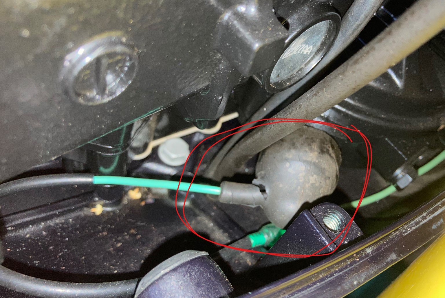

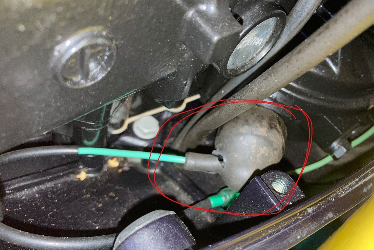

Craycoat 131 Postad 8 Augusti , 2023 9 timmar sedan skrev Tore33: Kondensator? Det där är en givare som varnar för låg oljenivå. 2 Dela detta inlägg Länk till inlägg Dela på andra webbplatser
