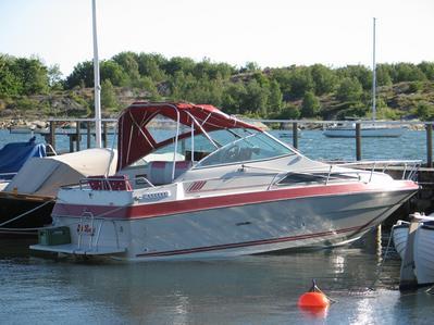

Hej. Jag har en Sea Ray 21 Seville MC med en Mercruiser V8 5.7 l. Jag har försökt att kolla förbrukningen och kommit fram till ca. 2.5 - 3.0 liter Distansen. Kan det stämma ? Nån som har koll på detta ? Hasse
Låter mycket, om du inte har kollat vid fullt ös... Du bör ligga på ca 1-1,5l vid marschfart tycker jag (20-22 knop)
Min Coronet 21 cabin Vp175A v6 170 hk ligger på ca 1,5-1,7 liter distansen vid march 22-23 knop Båten är ganska tung, 2 ton och är tungdriven (24°V-botten)
Jag låg på ca. 25 knop, den toppar över 30. Jag hade ca. 3400 rpm. Jag har inget bra sätt mer än att försöka kolla hur många distans jag kört och jämföra med tankmätaren (vilken jag inte litar helt på). Har du nått bättre sätt ?

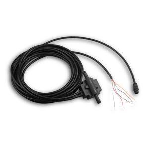

Vill du ha benkoll på var båten går som billigast finns en enkel (men kostsam) lösning. Navman Fuel 2100 - en liten nippel monterad på bränsleslangen kopplad till en digital mätare. Den visar förbrukning/ timme, dags- och totalförbrukning samt bränslenivå i tanken. Priset är 2370,- på Hjertmans. Tänker själv införskaffa en ganska snart för att veta var min egen båt går som billigast samt vad den slukar som mest. //Alex

Har för övrigt själv en bränslemätare men Navman Fuel 3100 som även går att koppla till en GPS så man får fartuppgift och då kan bränsleflödesmätaren beräkna Nautisk mil per liter (dvs bränsleekonomin). Då kan du köra verkligen ekonomiskt, ju högre värde du får  desto längre sträcka kommer du på varje liter bensin.
Är det bara Navman som har denna fina födesmätare? Jag var sugen på en Garmin men nu vet jag inte längre. Vet nån om Garmin har en flödesmätare som tillbehör? Eller finns det en lös flödesmätare & vad kostar i så fall en sån?
Kolla Lowrance !, Har själv köpt ett kombinerat Gps & Ekolod inkl. flödesmatare som enl.uppgift från brukare skall vara mkt. bra, gpsén

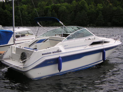

min gamla SR 22O DA -91 drar 2l dis och det var med en förstor förgasare typ holly750
samma motor som du (5.7merc) .
Varvade då ca 3200-3300 och farten var 25knop
Du kommer inte under 1,5l dis , hamnar du mellen 1.5 till 2 så ska du vara mer än nöjd !
