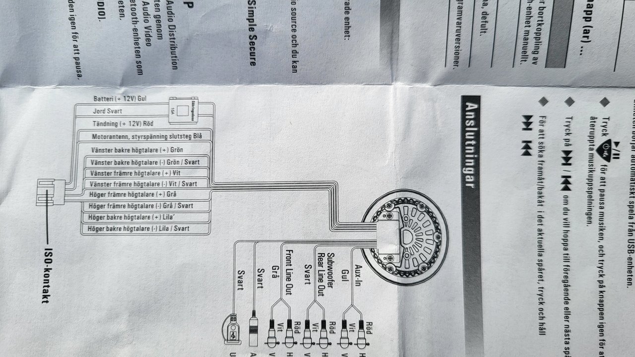

Är lite "el-torsk" (dvs novis när det gäller el.
Skall koppla in min båtstereo och så långt fattar jag att gul till + och svart till jord. Men så står det att en kabel skall gå till tändning (+12V). Om jag tittar på de kablar som går ut så känner jag att jag undviker att "rodda" där om jag kan :)
Vad fyller den kopplingen för funktion? Att stereon bara kan startas om tändning är på eller? Vad kan hända/händer om jag skiter att koppla in den? Kan jag lägga den på min 12V i kopplingsdosan? Jag har all el kopplad till mitt förbrukarbatteri med en huvudswitch för att starta det batteriet dvs förbrukarna.
Tanken är att radion skall användas när tändningen är på. Den andra pluskabeln är till radions minne. Du kan koppla båda till batteri plus. Men glöm inte stereon på.

Jag har gjort så. Kopplat ihop röd och gul till bruten förbrukarplint. Nackdelen är att när jag stänger av huvudströmbrytaren så får jag söka om alla kanaler, och eventuella inställningar.
Gul till obruten plus så kommer stereon ihåg inställningarna

Gul till plus = minne. Då måste jag dra kabel till + direkt på antigen starbatt eller förbrukarplus.
Skippar jag det tappar jag minnet. Det är iof ett mindre problem då jag kommer att köra enbart spotify. Vill jag lyssna på radio så kan jag köpa att få scanna de ggr. Gällande ljudinställningar så brukar jag köra med "factory settings" då jag är mer intresserad av lite musik än "stereofilisk musik (som jag har hemma)" ;)
Så jag skippar att koppla in den ena kabeln.

Radions minneskrets, den automatiska länspumen och om det finns ett larm ombord skall dessa vara kopplade via säkring innan huvudströmbrytaren/batterifrånskiljaren.
Även olika värmare skall vara kopplade så, eftersom man inte får bryta strömmen till fläkten när värmaren fortfarande är varm.
