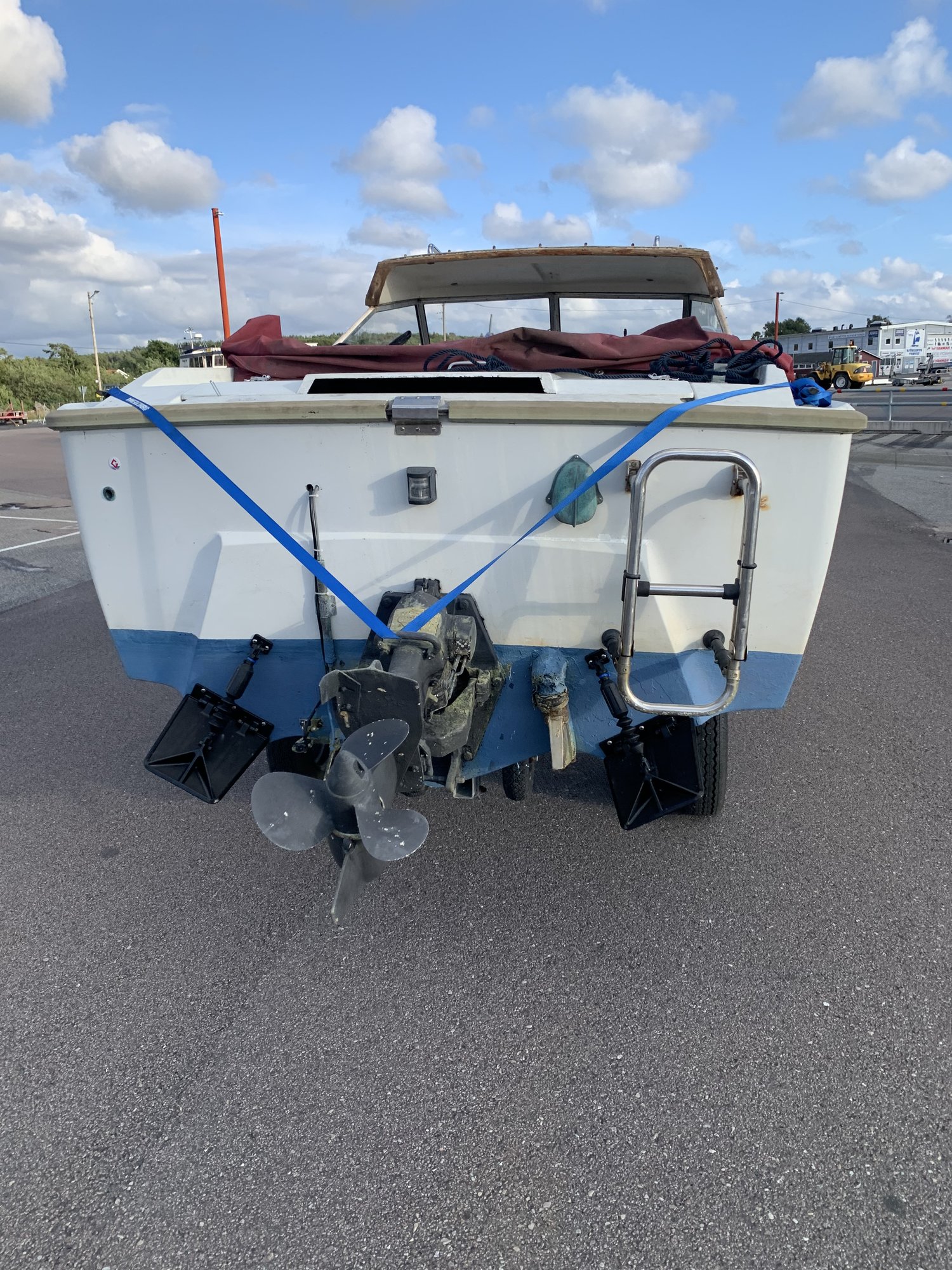

Båten är 6 meter lång och har precis skruvat dit trim-plan för att få den i planing snabbare då den vart väldigt baktung tidigare.
Trim-planen är kanon! Nästan lite för bra, för nu när jag gasar hamnar (vad jag tror) avgasröret & drevet nästan över vattenytan som resulterar i att den tappar varv från ca 4000 till 3000 på en millesekund. Mest när det är lite vågigt. Någon som har eller haft liknande problem? Trimplanen kan justeras i 5 steg. Har provat inställning nr 3 och 1 av sorten Nauticus Smart Tab Kit Sx Komposit 40lb.

Om de behåller vinkeln som det ser ut på bilden så går båten tung i fören med lägre varvtal på maskin, det blir dessutom värre med mer vågor.
Du trycker dessutom undan vattnet som normalt omsluter avgasröret.
Det är näst intill meningslöst att ha fasta trimplan på den båten så bästa tipset är att byta ut dem så att du kan justera under gång.
