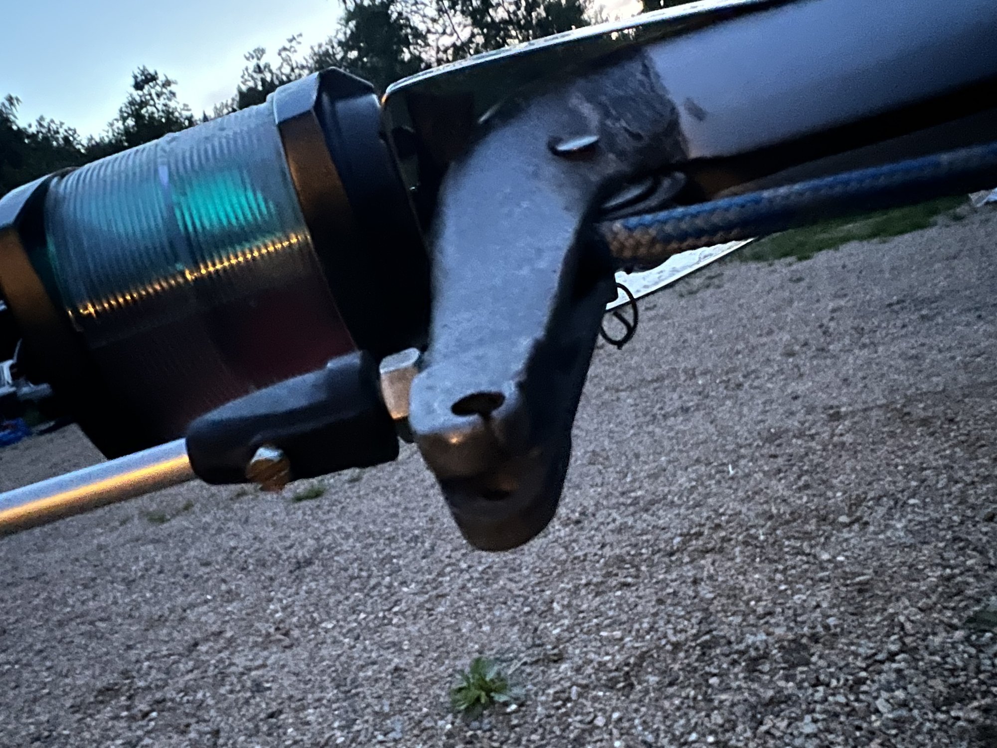

Fullt upp med att få klart båten till sjösättning och när jag fixade klart riggen igår hittar jag en spricka i toppbeslaget för akterstaget.
Är det någon som har koll på hur man hade fixat något sånt här ? Hade räckt denna säsongen att borra ett nytt hål och använda ett schackel som man fäster akterstaget i ?

Hur man fixar till toppbeslaget permanent har jag ingen kunskap om. Det får du förhoppningsvis veta av andra här på forumet.
Men med tanke på att säsongen är långt gången och jag gissar att du vill komma ut på sjön, och med tanke på att  akterstaget till en partialriggad båt i vanliga fall inte får så mycket belastning och en X-79 dessutom har backstag så skulle jag inte vara rädd för att  masta på med den lilla sprickan så jag fick komma ut på sjön.För vanligt nöjessegling i sommarvindar tror jag du kan vara (ganska) trygg.  Kappsegling i hårdvind skulle jag däremot undvika till dess skadan är åtgärdad

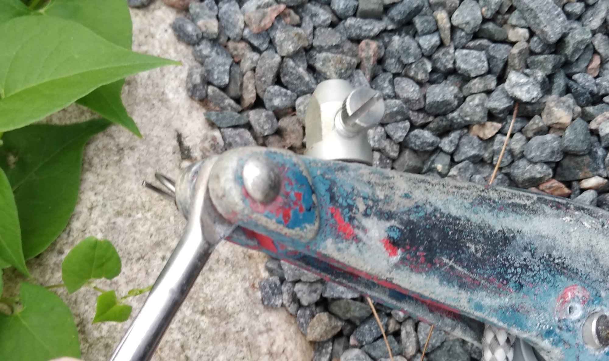

Jag har exakt samma topbeslag till min Soling. Det ser ju ut som att det redan gett sig/öppnat sig lite. Jag skulle försöka få tag på en bysmed som kan svetsa i aluminium som kan svetsa ihop det!
Annars håller jag med om att backstagen förmodligen tar upp det mest av krafterna och jag seglar ofta med akterstaget helt släppt.
Men ring/fråga runt och se om ingen kan komma ut lite snabbt och fixa det. Det är ju väldigt trist om masten skulle ge sig i hårt väder när du antagligen kan få det fixat för en 500-hundring.

Hej Dava,
Tack för svar!
Exakt så jag tänker också... Känns jävligt läskigt om den går sönder när man är ute.
Jag kanske får försöka hitta någon gammal Soling Masttopp o installera. Vet du hur den är fäst på mastprofilen ?

12 minuter sedan skrev Jako:
Den är svetsad dit, och skarven blankslipad så jag vet inte om det är rätt lösning. Tyckte mest att det var kul att exakt samma modell fanns på fler båtar, tror att jag sett en H-båt i hamnen med samma beslag.
Men som sagt borde det gå att laga!

Jag skulle aldrig masta med ett trasigt toppbeslaget för akterstaget.
Det ser ut som det är ett gjutet beslag.Har svetsat en del aluminium men aldrig gjutet.
Andra får svara på om det är möjligt,det är mycket krafter i ett akterstag.Testa annars om du kan förstärka med DRAGBAND - U-BYGEL,som jag föreslog innan för att rädda denna säsongen.En annan möjlighet är att bocka en rostfri plåt och fästa ovanpå gamla toppbeslaget borra för staget vid gamla fästpunkten .Du kan förankra en sådan plåt med två m8 gängade i orginalbeslaget.Ronnie

Hej Ronnie,
Tack för tips. Har snackat med några svetskillar på Ellös som kanske kan hjälpa.
