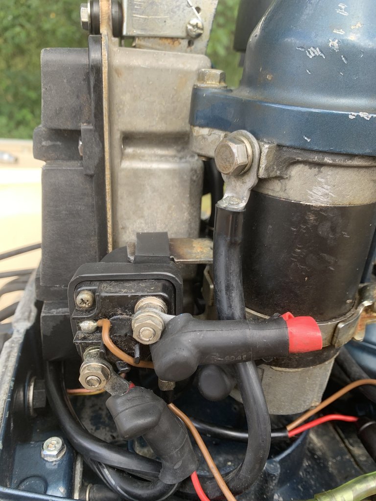

Båtfan startar inte
3 timmar sedan skrev Hybro:
Lägg upp juen bild av startmotorn som visar elanslutningarna.

Det var alltså det här tipset som gjorde att motorn gick igång, pluskablen drog jag muttrarna till kanske ett halvt varv till och så kunde båten starta, märkligt då minuskablen ser ut som den gör (helt för jävlig) så lade all energi på den utan att ens dubbelkolla den andra, hur som helst tack nu blir det lite båt åkande idag.
