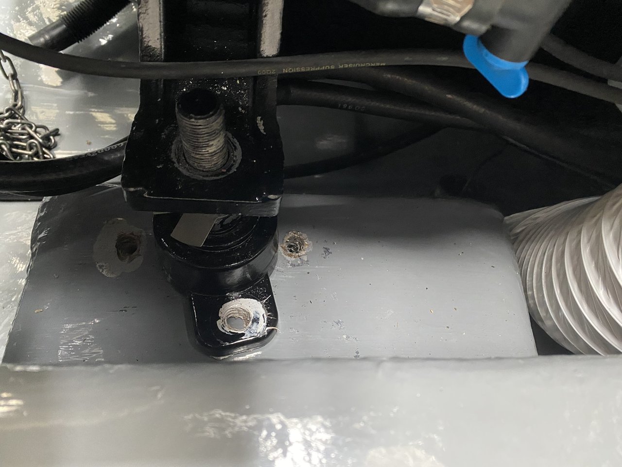

Har haft min motor ur och när jag ska sätt tillbaks främre fästet för motorn i båten så verkar det vara gängpaj.
Det är den delen som ska skruvas ner i båten och där är det fransk skruv som håller fästet.
Någon som har förslag på hur man lagar hålet?
Har hört allt från att lima tandpetare i hålet till att använda epoxy lim blandat med trä.
Vad skulle ni göra i detta läge?

Jag antar att det franska skruven går ner i en träbit eller träbalk som är inplastad. Du kan ju antingen såga loss och plasta fast en ny eller så skulle du kunna borra ur hålet lite till och limma fast en bit gängstål med epoxi som du sedan drar fast motorfästet i med en mutter.
Kommer inte att lyfta ur motorn igen. Allt är på kopplat. Kommer däremot att sätta ett spel ovanför för att kunna räta in den mot drevet. Så jag kommer kunna ha den hängande i luften några centimeter. Någon klurig kanske redan har gjort denna lagning med motorn på plats?

-Kan du fixa ett foto som visar mer av motorbädden som motortassen står på?

Är det verkligen nåt inuti motorbädden?
Kolla med en ståltråd eller dyl genom hålen för skruvarna.
Om det är helt tomt i uti, så går mitt förslag ut på att du tillverkar en platta av minst 10 mm rostfritt stål som du borrar och gängar två hål, motsvarande de som finns på motorkudden.
Kanske 50 mm bred och längd som motsvara avståndet mellan hålen för skruvarna plus 50 mm.
Skär sedan upp ett hål och skicka in plattan. Fiska upp med trådar eller pressgängad stång med samma gänga som de gängade hålen.
 Kanske borra ett extra hål i plasten mellan de nuvarande hålen. Skicka ned en tunn Tig-tråd genom hålet och ut genom slitsen. Fäst i plattan. För in plattan med tråd i utrymmet om det nu är tomt.
Dra i tråden, plattan kommer upp. Dra i en pressgängad stång... O s v, o s v.
Redigerad av Hybro
Ja, det är trä. Det är i trät det har släppt. Så man måste fylla hålet med nått eller på annat sätt få det att dra igen.

Utrymmet alltså fyllt av en träkloss, som då egentligen bara är en form för plastning av motorbädden. Då kan det gå att lägga slitsen högre upp.
Kanske 20 mm nedanför ovansidan på motorbädden.
Med långborr och smalt stämjärn mm gröpa ur ett utrymme i träet, så att det går att skjuta in den rostfria plattan enligt tidigare.
Då kan man förlänga rf-plattan med t ex 150 mm. Slipa igenom plattan nästan helt jämns med mot motorbäddens yttervägg,  just där du sen ska plastas igen och armera.
När du manövererat plattan på plats och skruvat fast allt, så bryter du av just där du nästan slipat av.

Om du borrar upp hålet till samma diameter som hålet i motorfästet  häller ner epoxi och trycker ner ett gängstål så kommer det sitta fast bra. När det härdat kan du dra fast fästet med bricka och mutter.
Det är troligen (beroende på åtkomlighet) enklare än att försöka få dit ett plattjärn att skruva fast i. Man kan givetvis även dra ner den franska skruven i epoxin men då blir framtida demontering mycket svårare. Det går även att limma fast en plugg i hålet som man sedan borrar ett nytt hål i för den franska skruven men jag tror inte det kommer sitta lika bra som om du limmar fast ett gängstål.
Åtkomlighet en ser ut att vara god framifrån.
Men givetvis måste man ned på knä😀😌
Prata med en båtmeck som hjälpte mig med detta.
Lösning.
Jag la i superepoxy i gamla hålen. Skedmata för att komma åt och en sticka för att vara säker på att det vart ända ner.
Sedan vred vi fästet lite för att kunna skruva i nya hål.
Det drog och motorn verka sitta fast.
Säsongen räddad. Gött😀
