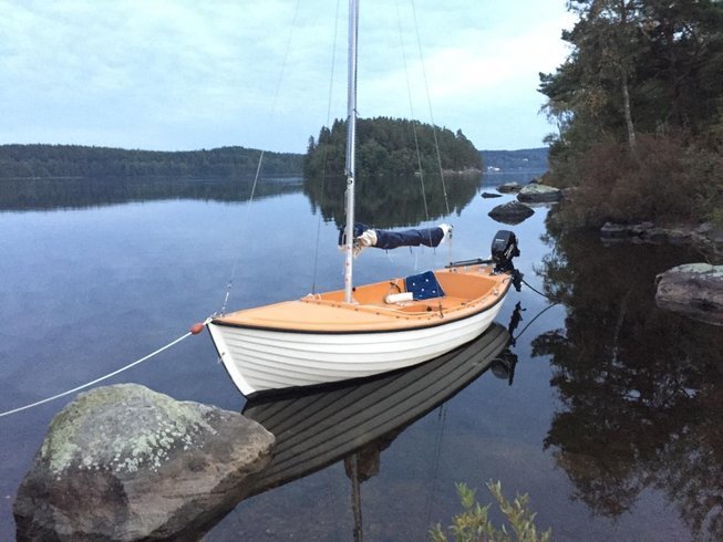

Northlander 4 Postad 27 April , 2023 Hej! Jag är lycklig nybliven ägare till en gammal Väderöjulle. Jag vill fixa och trixa lite med den innan säsongen drar igång på allvar, mest för att jag tycker det är kul att greja och lära sig. Jag tänkte göra det billigt och enkelt, jag har ett Biltema nära och handlar gärna där. Jag hade tänkt måla om den klassiska "70-tals orangea" (se en likadan båt nedan) sittbrunnen och fördäcket till vitt. Min plan var att lätt slipa aktuella ytor för att få fäste, sedan torka av med aceton eller motsv. sedan kommer funderingarna fram. Jag är osäker på vilken produkt som är bäst att måla med. Jag hade nog helst använt någon gelcoat/topcoat, men det känns lite som en djungel! Sedan finns det väl också "enklare" alternativ, som alkydfärg eller polyuretanlack, men jag är väldig tveksam till att det blir bra i sittbrunnen osv. Kan någon vänlig själ rekommendera en hyffsat bra produkt, som helst är ganska billig? Dela detta inlägg Länk till inlägg Dela på andra webbplatser
