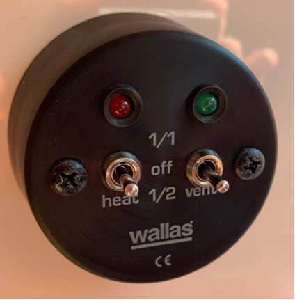

Mackey 4 215 Postad 16 April , 2023 Är det någon som vet var man kan få tag i en kontrollpanel till en Wallas 1800, 2400 eller någon annan som har samma kontrollpanel. En sådan här med två vippströmbytare, en för värme och en för fläk. Alla tips och förslag är uppskattas. Kanske har någon en liggande i någon skrotlåda? Vi har provkört värmaren några gånger under vintern utan problem, men nu när det är dags att sjösätta snart så verkar båda vippbrytarna vara glappa så man måste hålla dem på ett särskilt sätt för att värmaren ska gå. Tack på förhand! Mackey Dela detta inlägg Länk till inlägg Dela på andra webbplatser

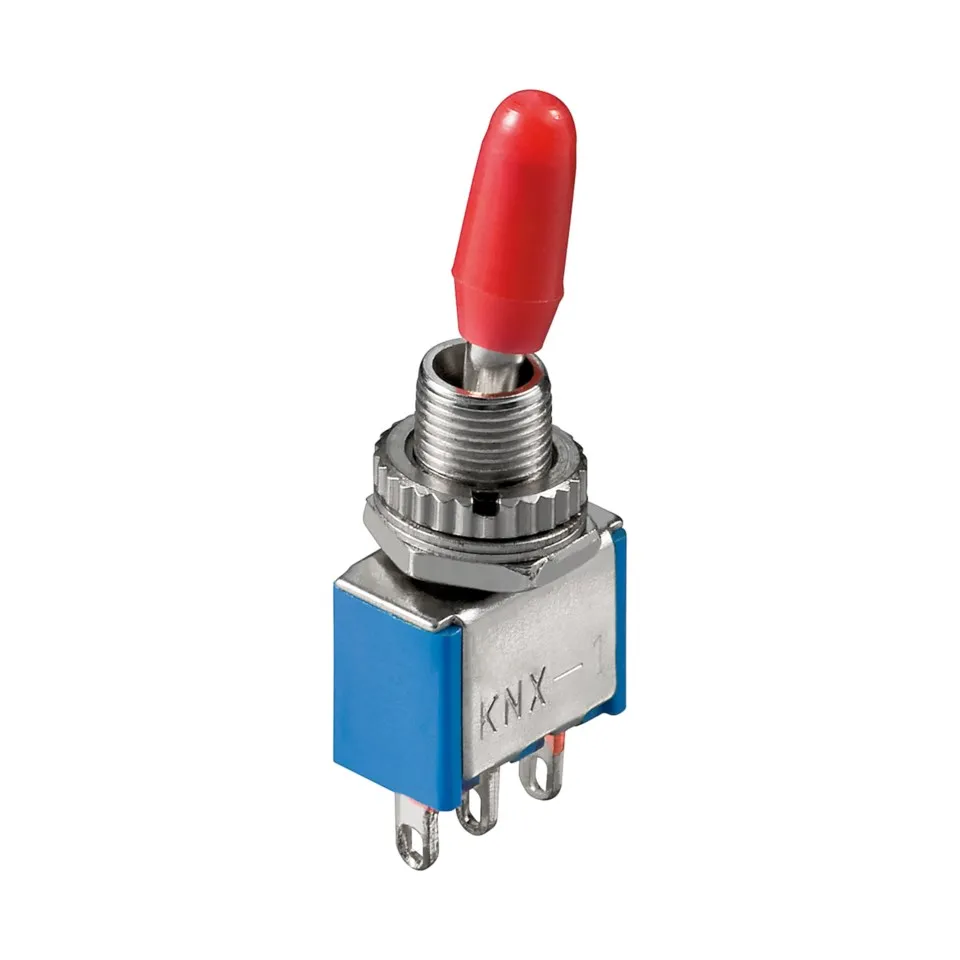

Lintott 1 701 Postad 16 April , 2023 2 timmar sedan skrev Mackey: Jo, det är plan B, fast... Just i samband med sjösättning så har man ju en del annat att göra än att leta efter vippbrytare som passa. Kjell & Co miniatyromkopplare kan kanske vara ett alternativ om det blir plan B. Dela detta inlägg Länk till inlägg Dela på andra webbplatser

Mackey 4 215 Postad 7 Maj , 2023 16 timmar sedan skrev RillE: Koppla loss enheten och ta hem så byter du brytarna hemma. Så får det bli nu när båten är i plurret. Nödstart funkar ju genom att bara kortsluta två anslutningar (3 och 4 för full värme), så så blev det på premiärturen. Dela detta inlägg Länk till inlägg Dela på andra webbplatser
