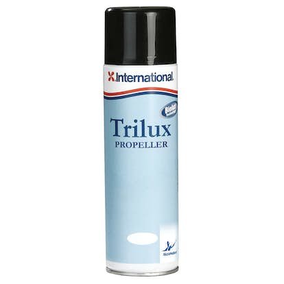

Kör med denna, finns lite överallt om du googlar:
Okäj…
Nu anser jag att det är ett väldigt dyrt sätt att köpa lösningsmedel då man köper sprayfärg, så sådan färg köper jag iallmänhet inte. Nu har jag iofs köpt en burk med nån propellerfärg, den har räckt i tre säsonger, och det har inte vuxit någonting på propellrarna, man sprayfärg till drevet blir det inget med. Där vill jag måla med pensel.
Jag grundar med Internationals Interprotect (2-komponent) och sen Trilux hard antifouling. båda med pensel. De år som det ser bra ut, tar jag Jotun eller Internationals drev och propeller spray - men det är ett problem om det blåser - då går det många sprayburkar...
