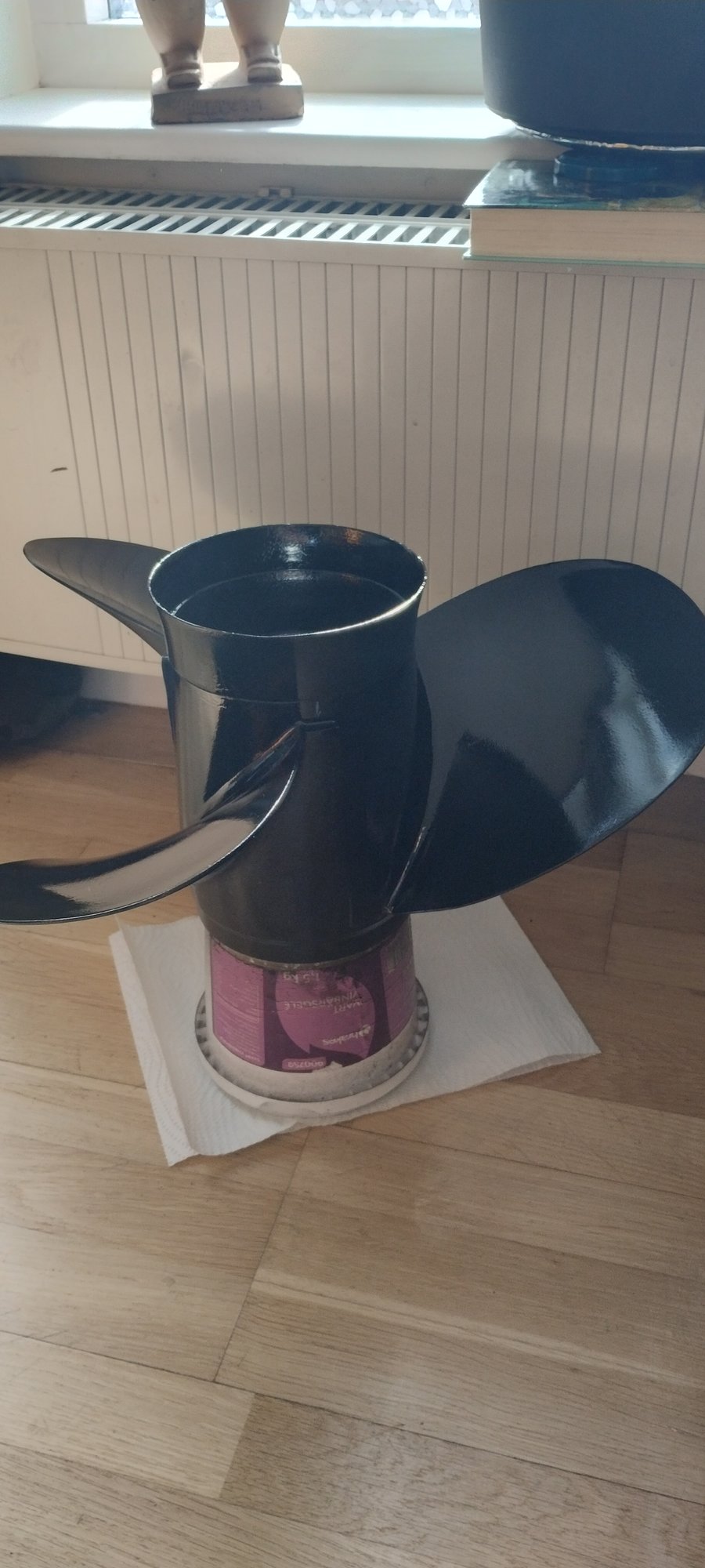

patrikflink 908 Postad 7 April , 2023 45 minuter sedan skrev raol: Nu får du putsa! Så här blank vill fiskarna ha det🤪: Dela detta inlägg Länk till inlägg Dela på andra webbplatser

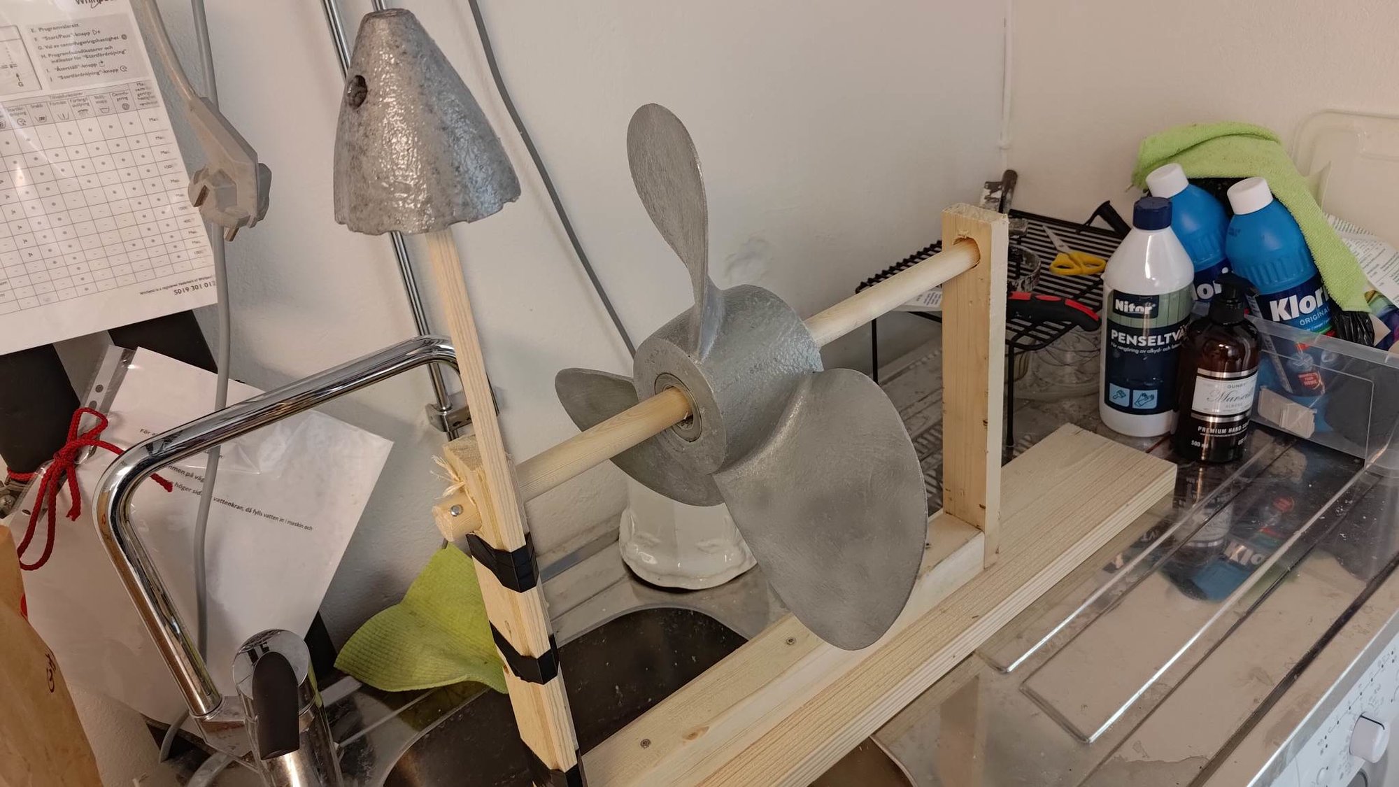

raol 2 500 Postad 8 April , 2023 Målarställning och nyepoxyad propeller. 1 Dela detta inlägg Länk till inlägg Dela på andra webbplatser
