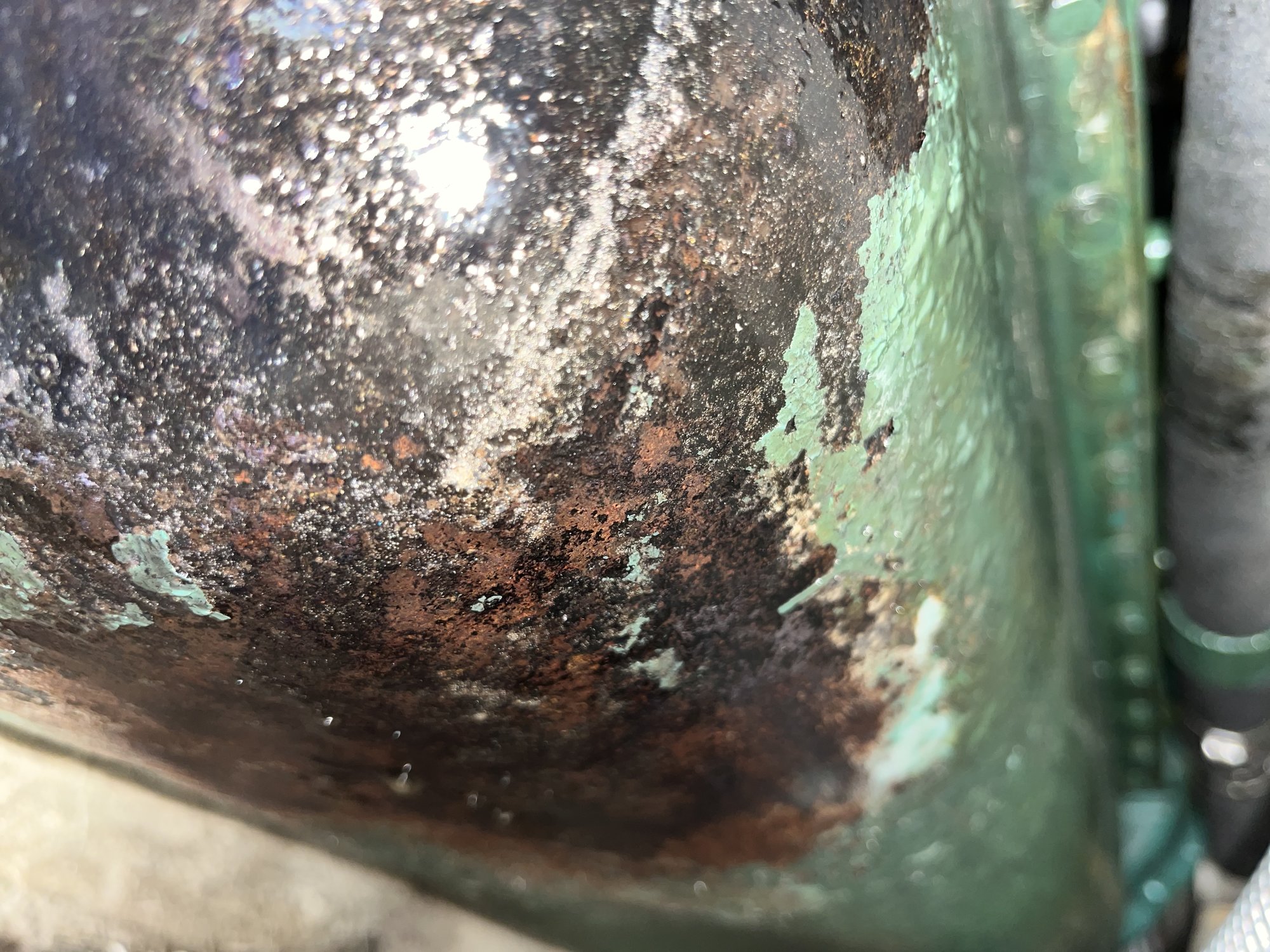

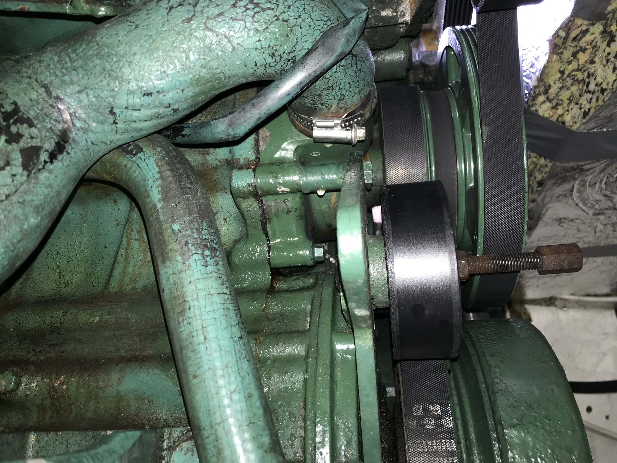

Niklas-ES 42 Postad 23 Februari , 2023 Då har jag varit ute i båten och tittat. Anser jag har fått till skapliga bilder, gick in med tankesättet att allt skulle vara sönderrostat där nere. Riktigt så illa tyckte jag inte det verkade. Men jag låter er som kan detta bättre avgöra. Vad jag kan se ser oljigt ut runt skarv vid tråg, men det ser ut så många ställen i skrovet då det är skitigt precis överallt och allt skall rengöras, efter jag förstår många år otvättad. En bild är under termostathuset, där jag fixat läckage, där har det uppenbarligen läckt länge och ser rostigt ut. Förhoppnings inga tecken på att jag måste lyfta ur hela motorn? Dela detta inlägg Länk till inlägg Dela på andra webbplatser
Niklas-ES 42 Postad 23 Februari , 2023 Även en under tråg Dela detta inlägg Länk till inlägg Dela på andra webbplatser
ThomasVikhog 167 Postad 23 Februari , 2023 Sumpen ser ju riktigt bra ut, oljig med det är väl ok för den ser inte vattenvåt ut. Det syns en gammal vattenlinje på sump och maskinrumssidor, som om det stått 10 cm vatten där. Det yttersta remhjulet (som inte verkar användas) är jätterostigt, vilket tyder på vatten. Cirkulationspumpen har ingen färg kvar, så den har haft det vått ett bra tag. Ja, jag håller med gummiringen (6) är klart misstänkt. Hur ser plaströret (2) ut? BIlden visar mitt läckage från (6) plus cirkulationspumpen dräneringshål, som sitter på ovansidan av pumphusets mitt - mellan remhjul och gummiring (6). Dela detta inlägg Länk till inlägg Dela på andra webbplatser
Niklas-ES 42 Postad 23 Februari , 2023 (redigerade) Både (6) och (2) läckte när jag köpte båten och hade förmodligen gjort ett tag. Dessa skall vara åtgärdat. Noterbart att jag köpte den i somras och fixade detta under sommaren/hösten. Aldrig haft båten i vatten eller varmkört den riktigt. Är ju tur sumpen ser bra ut, då börjar jag släppa tanken på behöva slita ut hela maskinen 😁 Redigerad 23 Februari , 2023 av Niklas-ES 1 Dela detta inlägg Länk till inlägg Dela på andra webbplatser

Themariner 21 Postad 25 Februari , 2023 Har inte läst allt i detalj men alla cirkulationspumpar börjar läcka förr eller senare på dessa maskiner och det börjar med en droppe då och då för att öka över tid. De är riktigt svåra att renovera så tips är att byta hela pumpen. Med det sagt tycker jag mängden vatten på den tiden är så liten att det kan vara kondensvatten. 1 2 Dela detta inlägg Länk till inlägg Dela på andra webbplatser

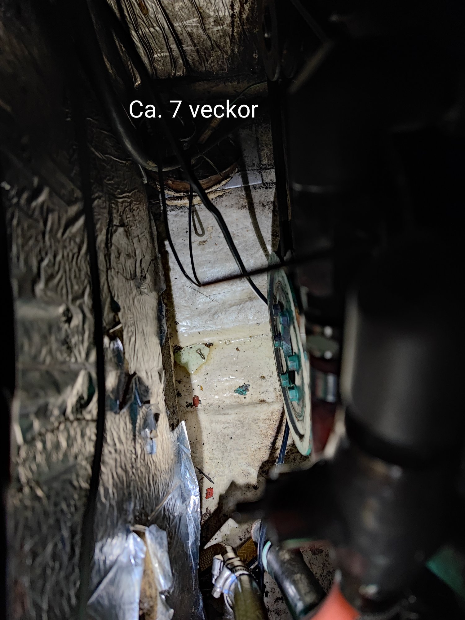

Niklas-ES 42 Postad 27 Februari , 2023 (redigerade) Var ut och drag kabel i båten idag, öppnade motorutrymmet och vart förvånad över att det var mer så snabbt. Som nämnt tidigare första bilden var efter 7 veckor, andra var efter 6 veckor. Denna är inte ens en vecka. Dock har det gått från -5 till +9 under denna tid. Snabbt. Om det vore ett läckage så är det absolut inte regelbundet? Försökt känna, men det känns fuktigt mest överallt. All fukt som tinat? Redigerad 27 Februari , 2023 av Niklas-ES Dela detta inlägg Länk till inlägg Dela på andra webbplatser
Georg_Ohm 5 223 Postad 28 Februari , 2023 Har du kollat om det står någon vätska under durkarna midskepps och förut? Likaså kollat dräneringshålen i de tvärsgående skotten? Dela detta inlägg Länk till inlägg Dela på andra webbplatser
Niklas-ES 42 Postad 28 Februari , 2023 jag har tittat under durkarna, där är det tomt. Dela detta inlägg Länk till inlägg Dela på andra webbplatser
Georg_Ohm 5 223 Postad 28 Februari , 2023 4 timmar sedan skrev Niklas-ES: jag har tittat under durkarna, där är det tomt. Ok, då är det ju från motorn eller dess kylsystem det läcker. Dela detta inlägg Länk till inlägg Dela på andra webbplatser
Niklas-ES 42 Postad 28 Februari , 2023 Ja. Dock inte helt hundra om detta är läckage. Som jag lärt mig nu så kan det bli en del under vintern. och detta kom plötsligt, i samband med redig väderomväxling (om det har någon betydelse) Samt att om det vore läckage så är det väldigt oregelbundet. 1 Dela detta inlägg Länk till inlägg Dela på andra webbplatser
