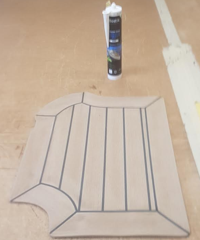

anuba 554 Postad 17 Februari , 2023 För att dryga på fixasjälvspåret kan jag tipsa om att köpa https://www.permateek.com/ När jag gjorde en liten bit fuskteak på toan mallade jag själv med vanlig skyddsplast och touchpenna. Sedan åkte jag till Marinkonsult i Svanesund med mallen. Han tillverkade biten av lösa strips med vanlig fog i mellan. Med en slipmaskin ser det ut som vanlig teak med en trevligt trästruktur. Sedan fick jag limma fast den själv med Bostik Simson. Det var nog de krångligaste biten då det kräver nära väl valda vikter och att man maskerar runt det området man limmar. Det sparar en del arbete med skära bort resterande lim. Hade jag gjort en hel båt så hade nog mallat själv men lagt ut limingen. Om du inte har nära till Svanssun kan du kolla andra svenska återförsäljaren. Dela detta inlägg Länk till inlägg Dela på andra webbplatser
Ancan-af-Argos 47 Postad 31 Maj , 2023 Tänkte visa resultatet, jag blev nöjd i alla fall 🙂 6 Dela detta inlägg Länk till inlägg Dela på andra webbplatser
IngemarE 4 034 Postad 31 Maj , 2023 4 minuter sedan skrev Ancan-af-Argos: Tänkte visa resultatet, jag blev nöjd i alla fall 🙂 Snyggt ! Men nu var du lite väl hemlig - vem gjorde det till slut eller gjorde du hela eller delar själv ? 1 Dela detta inlägg Länk till inlägg Dela på andra webbplatser
Ancan-af-Argos 47 Postad 31 Maj , 2023 34 minuter sedan skrev IngemarE: Snyggt ! Men nu var du lite väl hemlig - vem gjorde det till slut eller gjorde du hela eller delar själv ? 🙂 Jag lejde jobbet, Niclas Elfström Båt & Bygg från Nacka både mallade och lade Flexiteeken. En mycket noggran och erfaren kille! 1 Dela detta inlägg Länk till inlägg Dela på andra webbplatser
