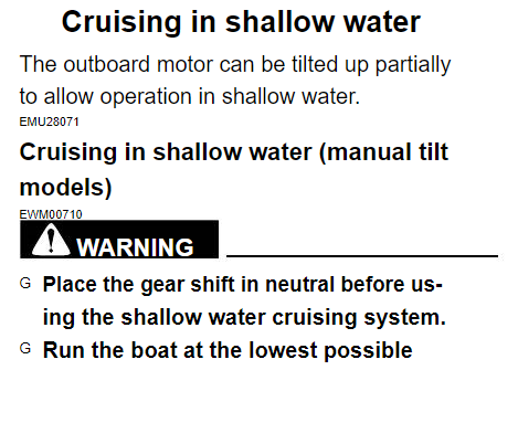

"Cruising in shallow water" kallar Yamaha det.

Här är ett utklipp t.ex. från manualen till en 20 hk.
Roligt, -5037138--mid--500.jpg.56d9ab03874117623794902aff7041ff.jpgsjälvklart kan man köra alla motorer der det er lite vatten....

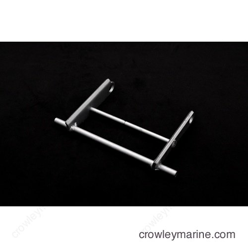

Men frågan var den egne shallow water maniken (inte tilt!) men en egen mekanisk sperr som man kan köra så att motorn just får kylvatten. Denna finns poå dom små motorerne, men på större kan man köpa till detta, men det finns inte påmonterat från fabrik.
Den kan köpes under namnet "Shallow water drive Arm part number 5037138" för Evinrude/Johnson...Andra motorer gör det på andra sätt...
Som mercury som har et kit 12756A1 Shallow water tilt kit....

4 timmar sedan skrev AlfaAlfa:
Roligt, -självklart kan man köra alla motorer der det er lite vatten....
Till dessa som finns på större motorer över 6hk. Men inte som standard om jag förstår rätt.

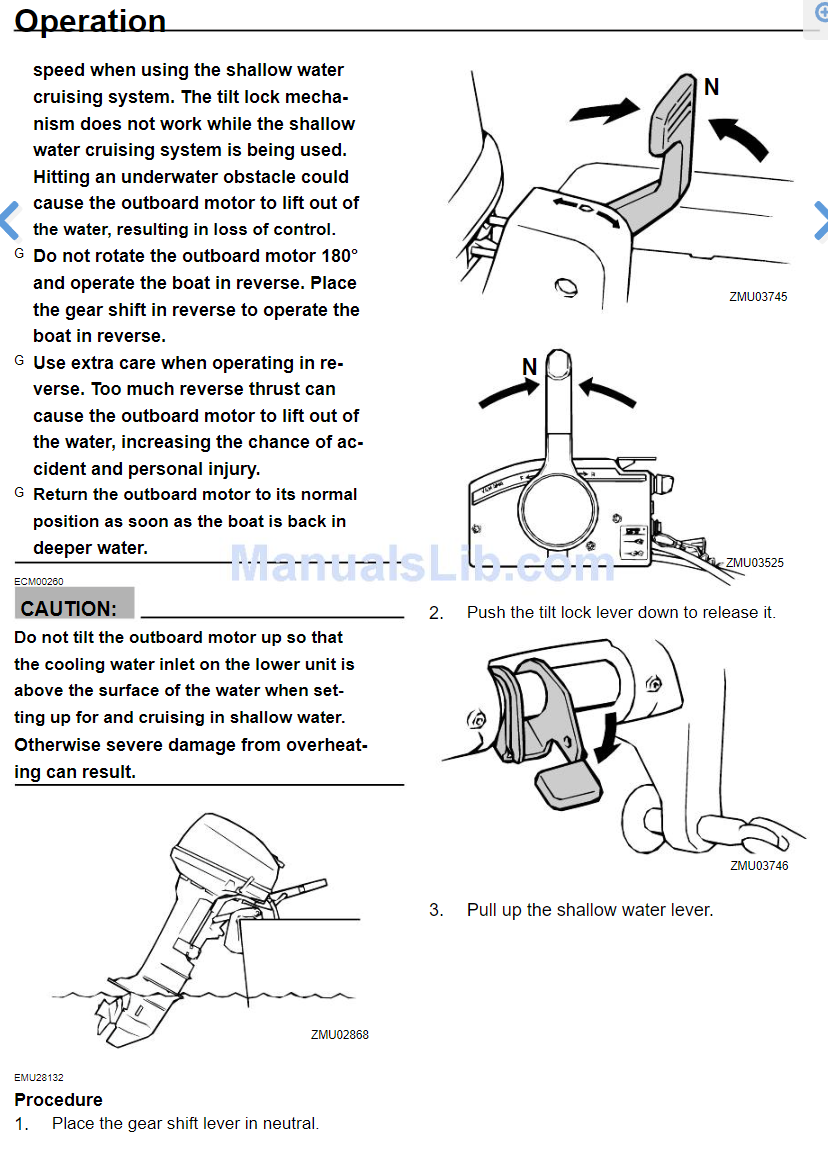

Här är fortsättningen från 20 hk manualen,

1 hour ago, Kane said:
Nu var det Yamaha det gällde. Och det var inte jag som skrev att motorer över 6 hk förstör akterspegeln i detta läge så det är bättre att du tar det med Yamaha så inte deras manualer lurar folk.
Om man ska vara precis 🙂
om din motor, som är en Yamaha, har shallow water inställning, beror av vilken exact modell du har.
Inte alla 2t Yamaha 20hp har detta.
Och Yamaha själva säger at man inte ska använda gasen över tomgång om man använder shallow water tilt. Säkert inte dumt.
