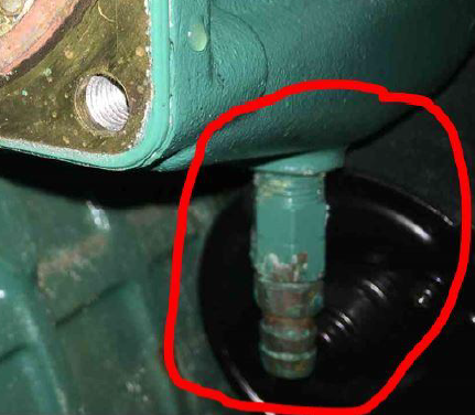

skippeer 449 Postad 1 November , 2022 (redigerade) Tänkte byta sötvatten i kylsystemet på en VP D2-55 A. Enligt manualen finns det 2 dräneringspunkter på motorn: babord sida - dräneringskran med slangstos under värmeväxlaren med högergänga för att öppna kranen. styrbord sida - dräneringsplugg mycket nära oljefiltret (dessutom får jag lossa slangarna till varmvattenberedaren) Det många har haft problem med är att finna rätt verktyg för att få loss dräneringspluggen. Enligt en dansk "youtuber" passar en 3/8" förlängare om man sätter honan över dräneringspluggen. Nu har jag sökt efter en fyrkantshylsa med exakt mått 3/8" = 9,5 mm, verkar omöjligt att finna i Sverige/Europa,finns i USA. Någon som har funnit en fyrkantshylsa, hona, 3/8" ? Det bästa som jag funnit är fyrkantshylsa, hona, 10 mm: Biltema 26:90 krhttps://www.biltema.se/verktyg/handverktyg/hylsverktyg/hylsor/hylsa-38-for-10-mm-hastskobrodd-2000016836 Youtubern tipsade om en Dansk krafthylsa men det billigaste jag funnit är dryga 200 kr inkl frakthttps://www.globaltools.se/bilverktyg/specialverktyg-for-bilar/-273512 Några fler förslag/ideer? Krävs det krafthylsa om den sitter hårt, gissar att ingen har rört den sedan tillverkningen 2002? Redigerad 1 November , 2022 av skippeer Dela detta inlägg Länk till inlägg Dela på andra webbplatser

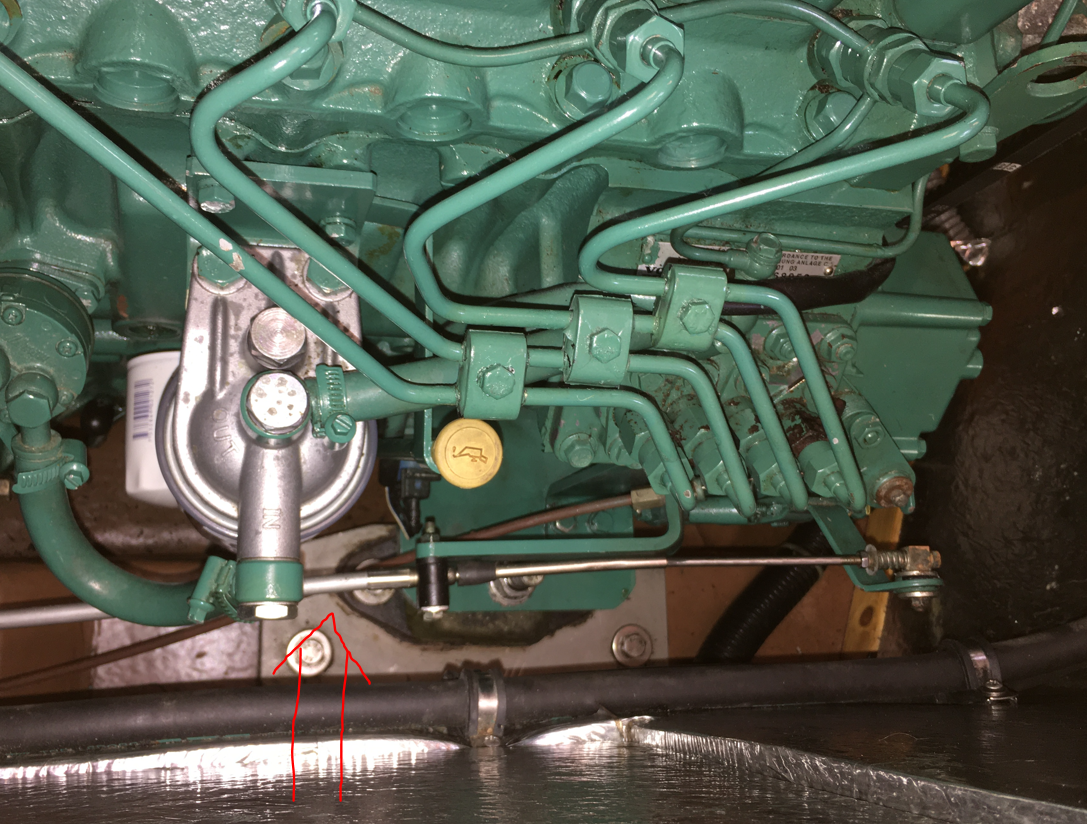

skippeer 449 Postad 1 November , 2022 (redigerade) @Peter_KBlocknyckel fungerar tyvärr inte för det är trångt att komma åt under dieselfiltret där pluggen sitter väldigt nära oljefiltret. Mina darriga röda pil visar varifrån jag kan komma åt sidan på motorn om jag skruvar bort en trälucka. Eftersom många skriver på nätet att det är svårt att komma åt och att få rätt kraft är min tanke att ha rätt verktyg dvs fyrkantshylsa, förlängare (åt rätt håll dvs inte omvänd förlängare med shiftnyckel) och ett spärrhandtag för att få kraft och inte skada dräneringspluggen. Redigerad 1 November , 2022 av skippeer Dela detta inlägg Länk till inlägg Dela på andra webbplatser

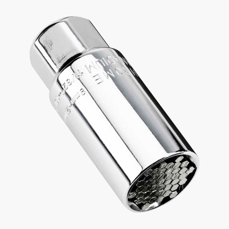

Lintott 2 169 Postad 1 November , 2022 Kan en sådan här multihylsa fungera? https://www.biltema.se/verktyg/handverktyg/hylsverktyg/hylsor/multihylsa-38-2000038038 Dela detta inlägg Länk till inlägg Dela på andra webbplatser

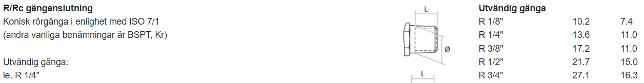

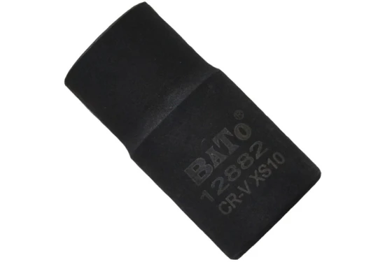

skippeer 449 Postad 2 November , 2022 (redigerade) Tack för tipsen. Hylsan som @Lintott tipsade om var en smart nyhet för mig, kanske köper en sådan bara för att testa Eftersom jag gillar rejäla prylar har jag nu beställt en fyrkants krafthylsa, 3/8", hona. Samma som youtuber "Tino G - Sailing" tipsade om, kostade 205 SEK inkl leverans. # När jag googlat har jag läst att flera anglosaxiska seglare har bytt ut dräneringspluggen till en dräneringskran / avtappningskran för att det skall gå lättare nästa gång att byta kylvattnet (gärna med en slangstos). OBS Jag har inte kontrollmätt min dräneringsplugg så gängdimensionen har jag funnit på det farliga internet (tyvärr både NPT och BSPT). Jag letade efter mässingskran med 3/4" BSPT gänga hos någon svensk VVS firma utan framgång. Nu har jag lärt mig att BSPT är förkortning för British Standard Pipe Taper thread och att i Sverige används andra betäckningar för koniska gängor. Får se om det går att finna lämplig kran med R 3/4 eller R 20 beteckning. Redigerad 2 November , 2022 av skippeer Dela detta inlägg Länk till inlägg Dela på andra webbplatser
