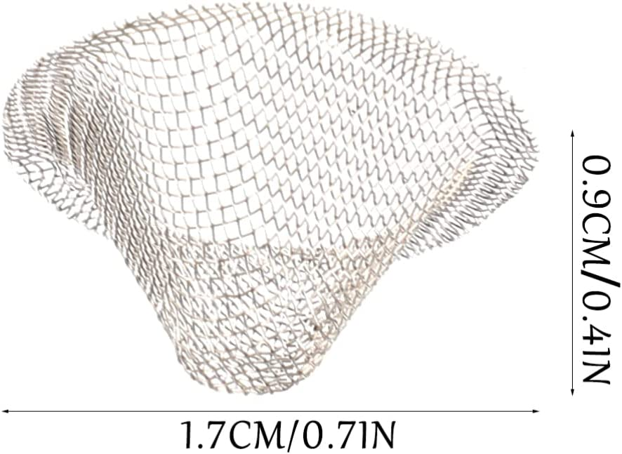

Lintott 2 042 Postad 25 Oktober , 2022 Är det inte enklare att hindra skräpet från att komma in i dräneringsslangen? Montera någon form av sil i däcksgenomföringen. Det är enklare att plocka skräp ur silen än ur rörkröken under vattenlinjen. Jag sökte på rörsil o fick en massa träff, bland annat den här som borde gå att knyckla till för att passa (det fanns många olika diametrar o modeller av rörsilar...). Även på min båt sitter det invändiga dräneringsslangar. Där sitter det en nästan platt spiralfjäder i en avsats i genomföringen från däck (vet ej fabrikat på däcksgenomföringen - den är originalmonterad). Å så är utloppet ovanför vattenlinjen så ev skräp åker nog lättare ut (flyter inte på en vattenpelare inne i dräneringsslangen). Det har aldrig fastnat något skräp inne i slangen eller utloppskröken. Dela detta inlägg Länk till inlägg Dela på andra webbplatser
Ruskpricken 231 Postad 25 Oktober , 2022 Hej Lintott! Tack för tipset. Saken är den att jag har haft en sil, klippt av myggnät o limmat fast. Sedan testade jag en sk "tesil" två halvor av klot. Smart lösning tills nån trampade ner dem. (Inte jag) Så det måste vara nått hållbart å kraftigare än mina försök. Funderar på bottensil från ett tvättställ ev. Tack. Dela detta inlägg Länk till inlägg Dela på andra webbplatser

Ruskpricken 231 Postad 2 November , 2022 Tack alla som svarat. Fingalklubben? Hm....det är nog mest bara jag som hållit på med det där å tänkte även starta en "riktig" klubb, inte en sida här på Mg. Fast nu äre försent för min del. Röris, jo just den böjen å även i koppar, kollat in. Men sen gäller det att löda ihop med skrovgenomföringen som går direkt med en stos, ingen kran å ingen böj. Slangen sitter på redan med en böjjning å det fiunkar inte. Kan absolut inte " mjölka ur" tex en alkotte som sitter där. Har provat! Suck. Det lutar nog mot en kraftigare sil typ i botten på ett handfat, som jag sedan limmar fast på däcket med superlim. Dela detta inlägg Länk till inlägg Dela på andra webbplatser
Peter_K 4 298 Postad 2 November , 2022 Jag har en sådan här sil till sittbrunnens spygatter. Funkar kalas. Efter ett tag är spiralen geggig, då är den lätt att plocka ur och göra rent. Dela detta inlägg Länk till inlägg Dela på andra webbplatser

Lintott 2 042 Postad 3 November , 2022 21 timmar sedan skrev Peter_K: Jag har en sådan här sil till sittbrunnens spygatter. Funkar kalas. Efter ett tag är spiralen geggig, då är den lätt att plocka ur och göra rent. Jag kan bara hålla med. Det är samma modell som sitter orginalmonterade på min båt (fast i rostfritt). Jag monterar inte ens bort silen. Det räcker att plocka rent med fingrarna (jag har mest problem med tallbarr) och sedan spola med vattenslangen. Har inte heller koll på dimensionen men de är inte speciellt grova. Monterade på däck behöver de inte klara så stora vattenvolymer, då rinner det tillbaka över relingslisten. Dela detta inlägg Länk till inlägg Dela på andra webbplatser
