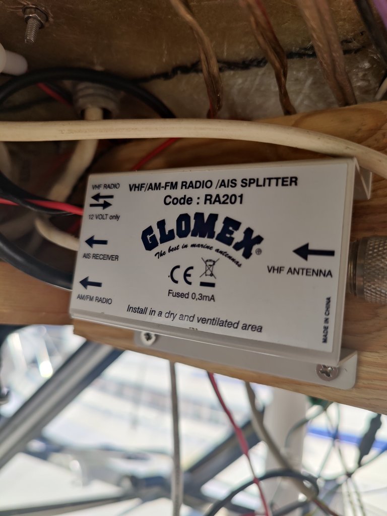

Och vad det gäller splittern så verkar den vara gjord för exakt det den används till, se bild.

1 minut sedan skrev coderbob:
Jovisst, men därmed inte sagt att den är bra.
En splitter är alltid en kompromiss, men kan man inte sätta upp mer än en antenn så är den ju bättre än att inte kunna ha någon AIS-mottagare alls. Det är mot den bakgrund man skall se produkten.
Normalt för en splitter är också att man anger genomgångsdämpning på de olika portarna. Glomex har dock inga sådana uppgifter i databladet och är generellt väldigt sparsamma med att gå in på detaljer. Bara att man har en aktiv antennförstärkare (15dB) för att kompensera för förluster.
Så kan du acceptera att AIS inte fungerar när du sänder på VHF så kör med det som det är. Men vill du ha maximala prestanda så är det (minst) två antenner som gäller.

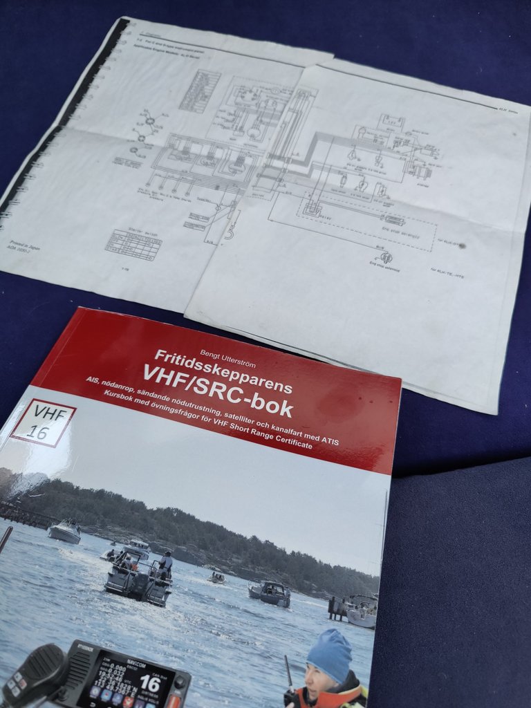

På dena plottern tror jag att handlar om farliga objekt, jag hade ställt in filtret på maxavstånd/tid. Men nu är det justerat till något mer rymligt. Jag hade nytta av AIS info och varningar på turen idag. Kul! Nu pluggar jag VHF-boken, certifikat nästa kanske, antar att jag inte får registrera och få ett mmsi utan att vara behörig...
Elschemat till motorn var bra att ha, jag hade nog inte hittat kabelfelet annars...
