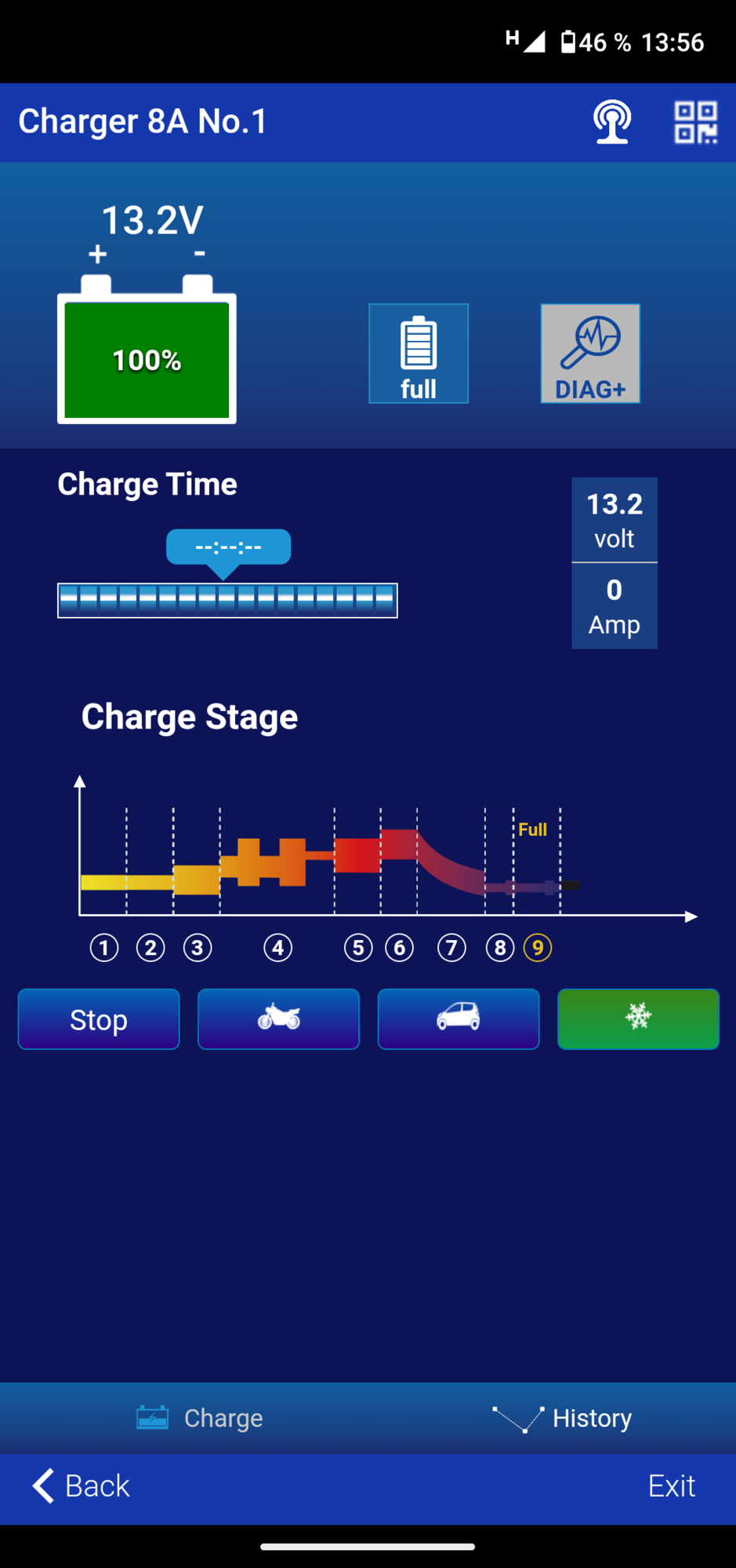

patrikflink 867 Postad 21 Juni , 2022 Så här säger min laddare hemma på batteri nr1: Hittade ett par H7 lampor, 55 watt. Kopplar in och tar tid. Dela detta inlägg Länk till inlägg Dela på andra webbplatser

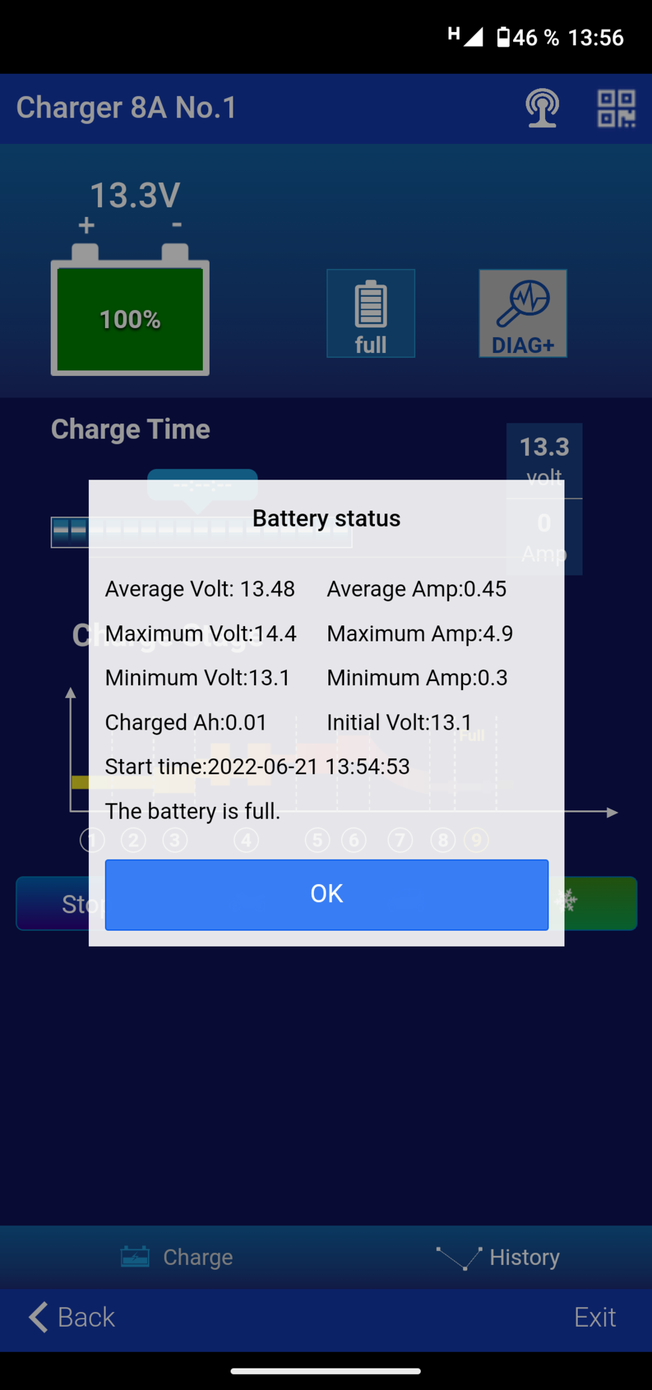

patrikflink 867 Postad 21 Juni , 2022 Så här säger batteri nr2: Dela detta inlägg Länk till inlägg Dela på andra webbplatser
IngemarE 3 725 Postad 21 Juni , 2022 (redigerade) 4 minuter sedan skrev patrikflink: Så här säger min laddare hemma på batteri nr1: Egentligen rätt ointressant, bara att både batterierna och laddaren tror de är fulladdade. Det intressanta är hur snabbt de töms, dvs vid testet du skall göra. Vanligt beteende för ett nergånget batteri är sedan att batterierna (och laddaren) kommer tycka de är fulladdade efter alldeles för kort tid, dvs batteriet slutar ta laddning innan det är i närheten av att ha slukat i sig den kapacitet i Ah som är påstämplat. Det "fungerar" alltså fortfarande i princip, men har tappat i kapacitet. Edit: 1 minut sedan skrev patrikflink: Så här säger batteri nr2: Du har för intelligent laddare. Den vill inte ens försöka ladda ditt batteri, ju. Visserligen kan den ha rätt i att batteriet är kass, men det har varken lagt på full spänning eller ens försökt, ser det ut som. Å andra sidan är ju detta batteri definitivt inte friskt. Men vilket var detta, är det nr 2 av dem som alldeles nyss var fulladdade och på över 13V ? Eller ett av de nya ? Förstår inte.... Redigerad 21 Juni , 2022 av IngemarE Dela detta inlägg Länk till inlägg Dela på andra webbplatser
patrikflink 867 Postad 21 Juni , 2022 9 minuter sedan skrev IngemarE: Egentligen rätt ointressant, bara att både batterierna och laddaren tror de är fulladdade. Det intressanta är hur snabbt de töms, dvs vid testet du skall göra. Vanligt beteende för ett nergånget batteri är sedan att batterierna (och laddaren) kommer tycka de är fulladdade efter alldeles för kort tid, dvs batteriet slutar ta laddning innan det är i närheten av att ha slukat i sig den kapacitet i Ah som är påstämplat. Det "fungerar" alltså fortfarande i princip, men har tappat i kapacitet. Edit: Du har för intelligent laddare. Den vill inte ens försöka ladda ditt batteri, ju. Visserligen kan den ha rätt i att batteriet är kass, men det har varken lagt på full spänning eller ens försökt, ser det ut som. Å andra sidan är ju detta batteri definitivt inte friskt. Men vilket var detta, är det nr 2 av dem som alldeles nyss var fulladdade och på över 13V ? Eller ett av de nya ? Förstår inte.... Har bara pratat om dom gamla här, just nu är ett av dom under belastning med en H7 55 watt (det friska enligt min laddare). Bägge höll samma volt. Dela detta inlägg Länk till inlägg Dela på andra webbplatser
IngemarE 3 725 Postad 21 Juni , 2022 2 minuter sedan skrev patrikflink: Bägge höll samma volt. Men hur kan de hållit samma spänning när din laddare mätte nr 2 initialt till 7,9V ? Och sedan blev det 13V efter....ingen (0Ah under tiden 00:00) laddning ? Eller var laddaren påslagen och försökte ladda innan du kopplat in batteriet ordentligt ? Dela detta inlägg Länk till inlägg Dela på andra webbplatser
patrikflink 867 Postad 21 Juni , 2022 1 minut sedan skrev IngemarE: Men hur kan de hållit samma spänning när din laddare mätte nr 2 initialt till 7,9V ? Och sedan blev det 13V efter....ingen (0Ah under tiden 00:00) laddning ? Eller var laddaren påslagen och försökte ladda innan du kopplat in batteriet ordentligt ? 13.32 volt mätte jag med multimeter innan jag testade med min laddare på bägge batterierna. Sen vad denna laddare säger och är sant vet jag inte. Bägge batterierna satt i båten, togs ur ca 10:00 idag och har inte fått någon mera laddning. Testade när jag kom hem för ca 1 timme sedan och då fick jag dessa resultat från multimeter och min "smarta" laddare på 8A. Dela detta inlägg Länk till inlägg Dela på andra webbplatser
