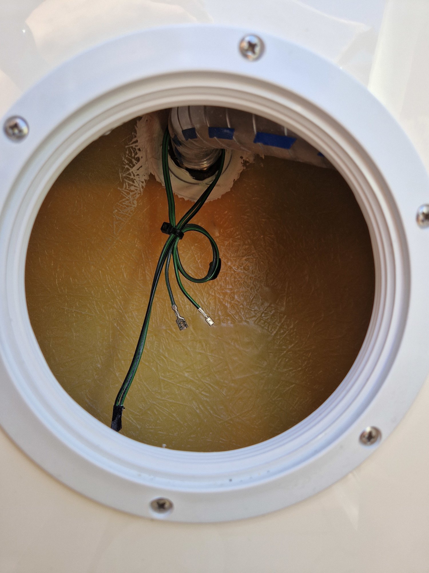

* Jag hittade två sladdar i en rund inspektionslucka på babord sida, ganska långt ner vid passagerarens knän ungefär. Jag mätte spänning mellan dessa men hittar ingen spänning. Bifogar bild på denna.
