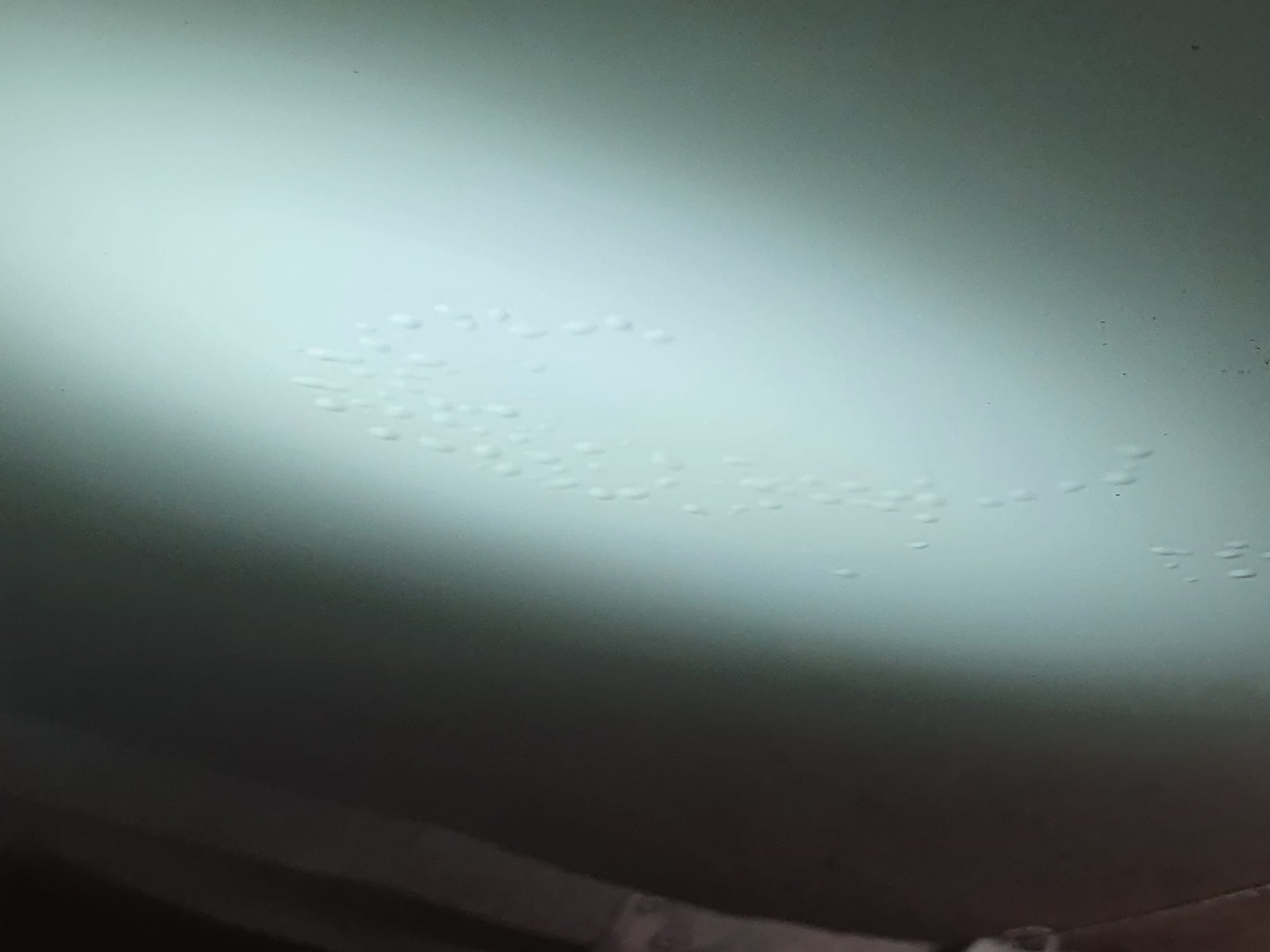

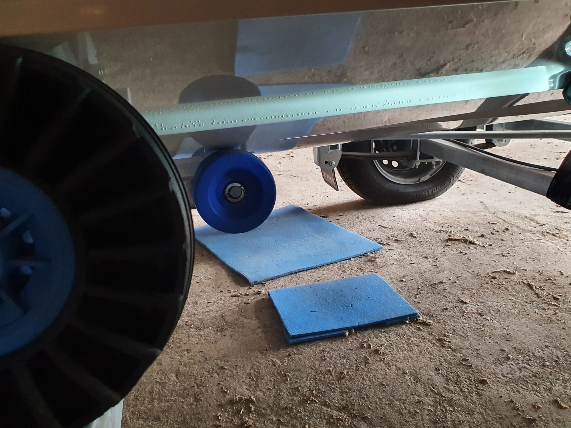

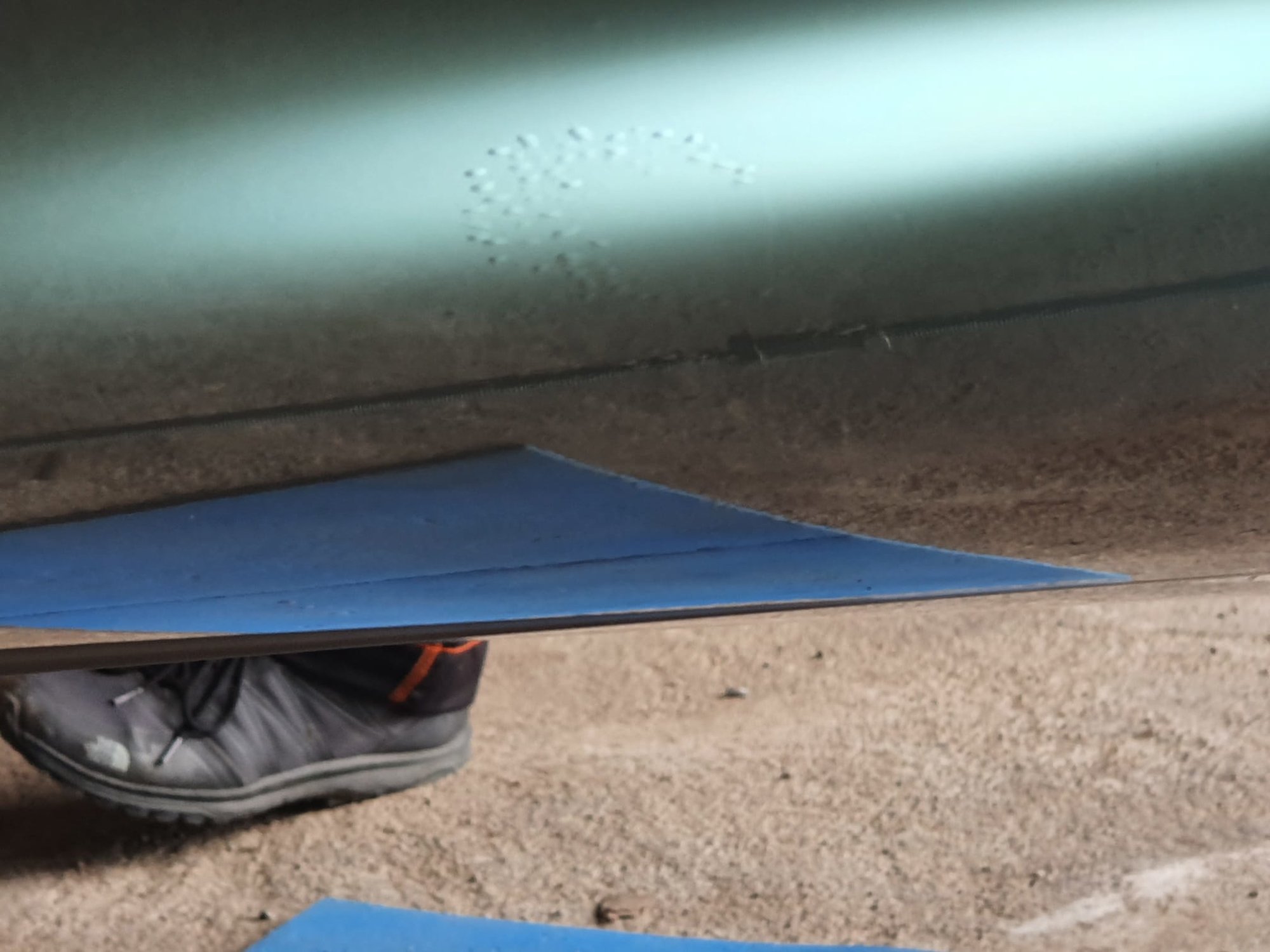

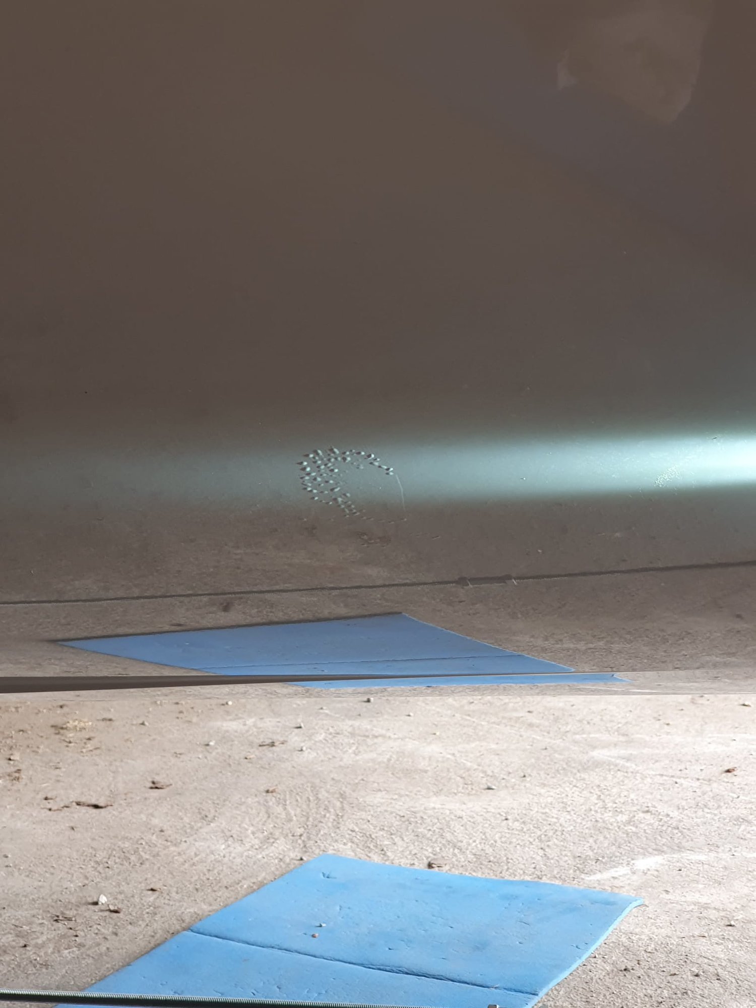

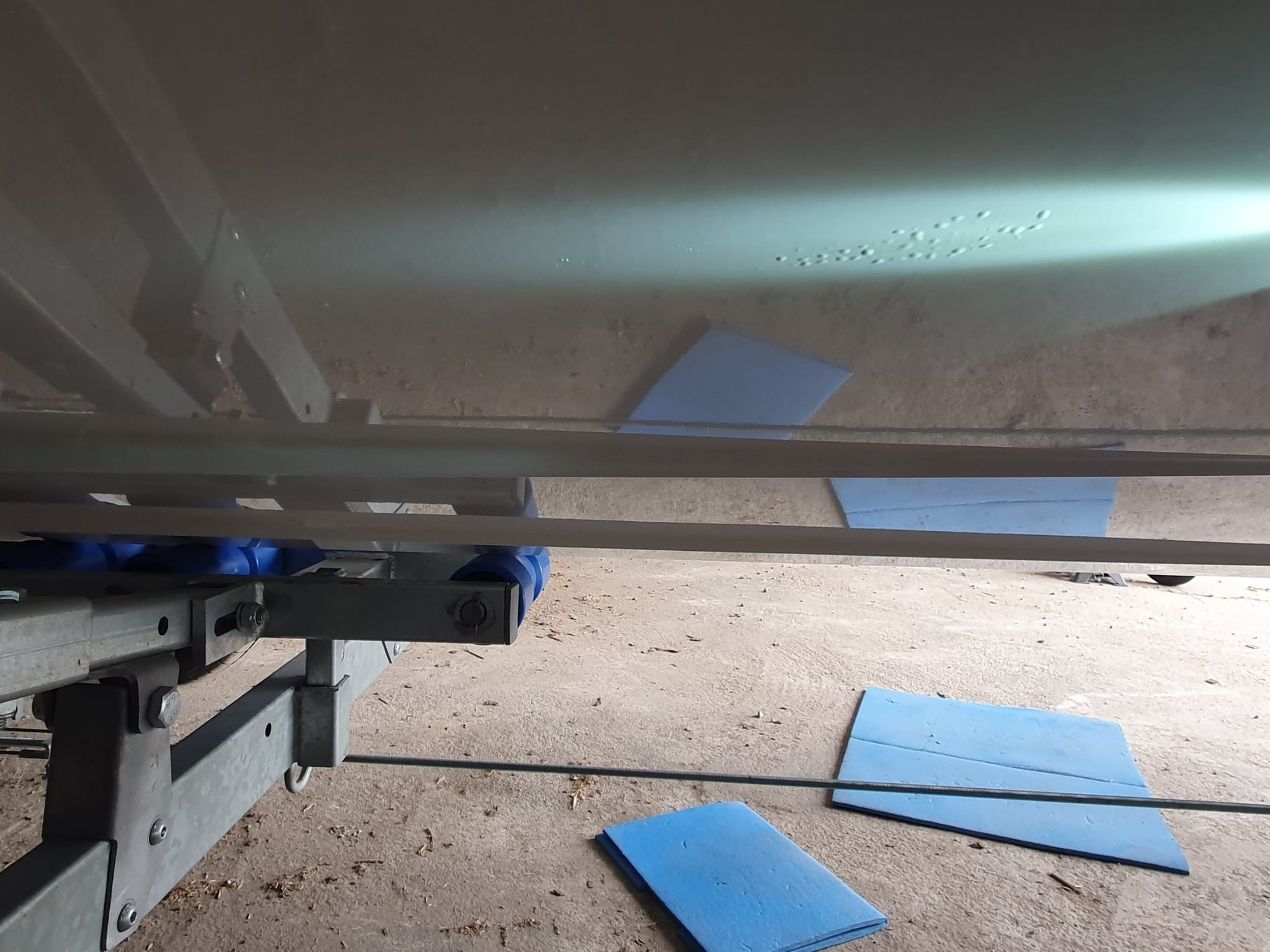

Martin_Y 5 Postad 6 Juni , 2022 Hej, Ursäkta sen återkoppling med bilder. Här kommer de. Dela detta inlägg Länk till inlägg Dela på andra webbplatser
Martin_Y 5 Postad 6 Juni , 2022 (redigerade) Skrovet är ju väldigt välpolerat och blankt 🙂 så det blir mycket speglingar. Hoppas det går att urskilja blåsorna ändå. Redigerad 6 Juni , 2022 av Martin_Y Dela detta inlägg Länk till inlägg Dela på andra webbplatser
Themariner 21 Postad 6 Juni , 2022 Du får nog öppna några av dem och se om det doftar skarpt. Dela detta inlägg Länk till inlägg Dela på andra webbplatser
Hybro 1 307 Postad 6 Juni , 2022 (redigerade) Blåsorna verkar koncentrerade till några begränsade område. Kan tillverkaren ha varit mindre noggrann vid blandning av polyesterns komponenter? Ev fått med föroreningar? Då är ju frågan om det är i Gelcoaten eller polyestern. Redigerad 6 Juni , 2022 av Hybro Dela detta inlägg Länk till inlägg Dela på andra webbplatser
Martin_Y 5 Postad 7 Juni , 2022 Ja det är begränsat framförallt till området vid stigningslisterna, dvs där det är lite vinklar. på det stora plana ytorna syns inget. Båten är i sjön nu, så väntar till i höst med att punktera. Är det något som kan förvärras under sommaren? Dela detta inlägg Länk till inlägg Dela på andra webbplatser

Themariner 21 Postad 7 Juni , 2022 Tittade lite noggrannare på bilderna och det ser lite ut som det är mellan gelcoat och färg lagret? 1 Dela detta inlägg Länk till inlägg Dela på andra webbplatser
