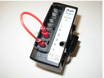

Det är enkelt att kolla efter det felet, bara att koppla loss och kortsluta de kontakter som termostaten suttit monterade mot. Om kompressorn går igång då så är är det bara att köpa ny termostat. En termostat kostar några hundralappar. Svårigheten kan vara att få tag på rätt modell. Om det är en Isoterm så kan nog Thermoprodukter i Kalmar vara ett bra ställe att fråga.

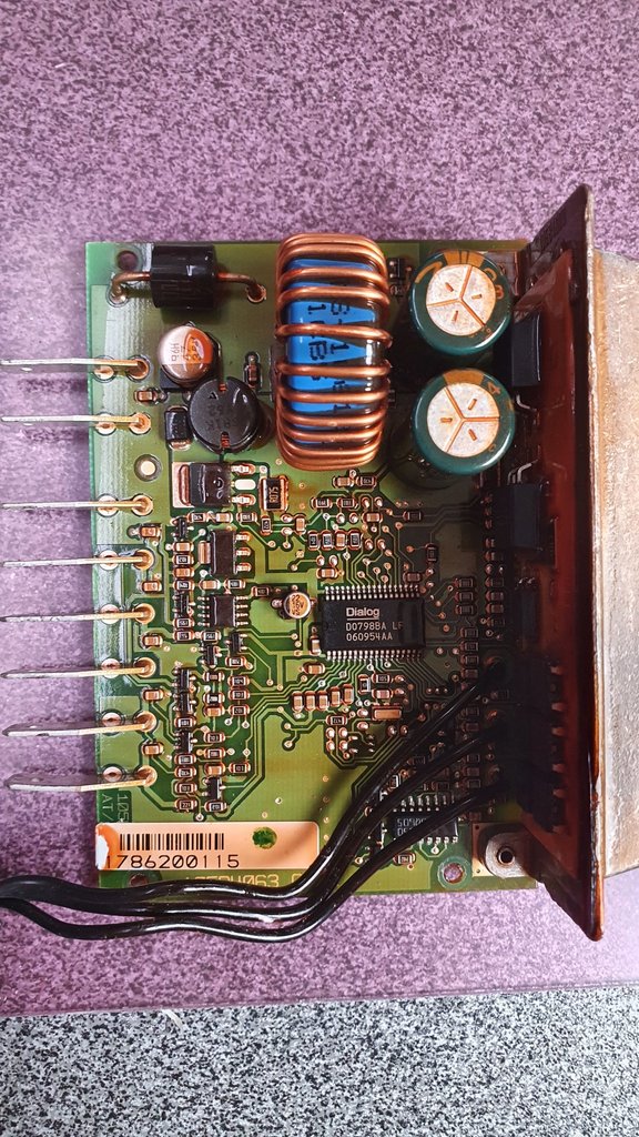

Började lite baklänges pga risig arbetsmiljö.
Så här ser den ut inuti. Inget uppenbart bränt eller svällt.

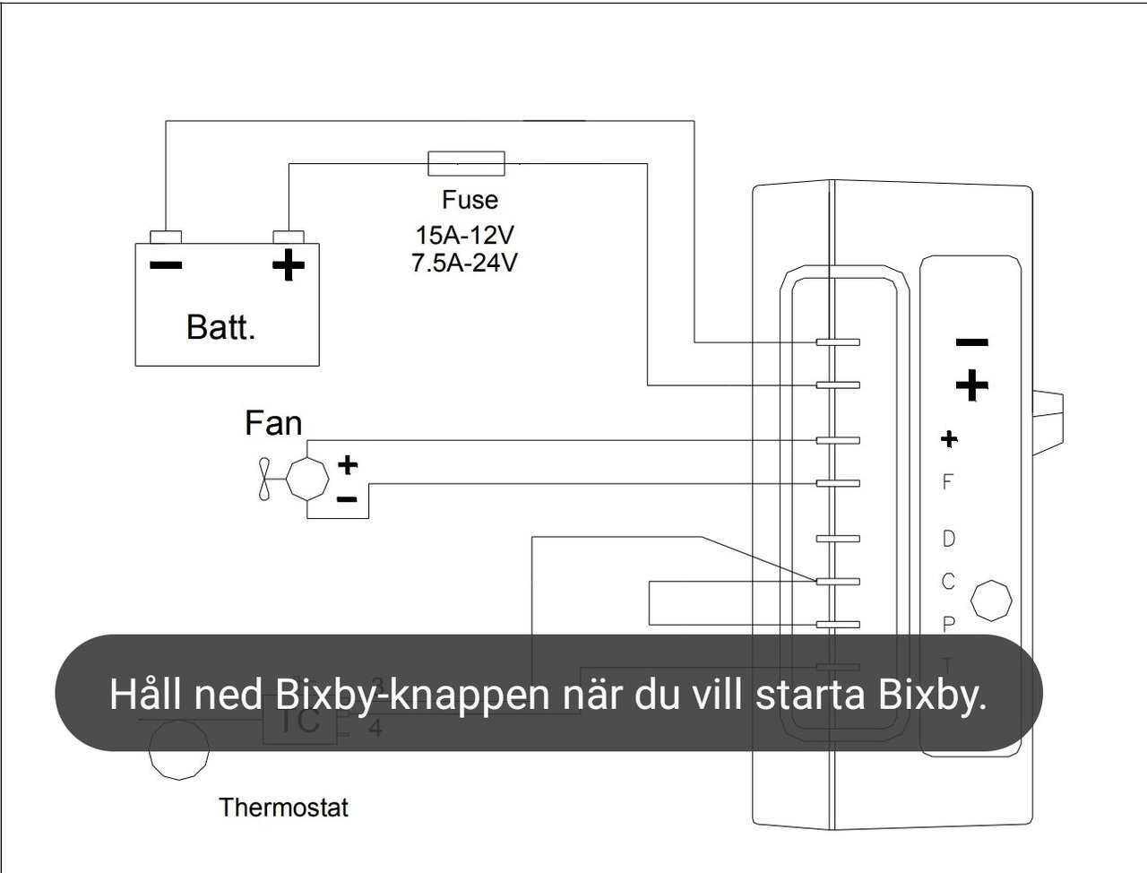

Termostaten är ansluten med tre tåtar. Några idéer om hur man kortsluter termostaten?

Men testa så som @Lintott visar på bilden.

Ett steg närmare lösning…
- Att bygga termostaten hade ingen påverkan annat än att fläkten startar.
- LED mellan + och D indikerar 5 blink = Thermal cut-off, vilket torde betyda att egenheten är kaputt.
