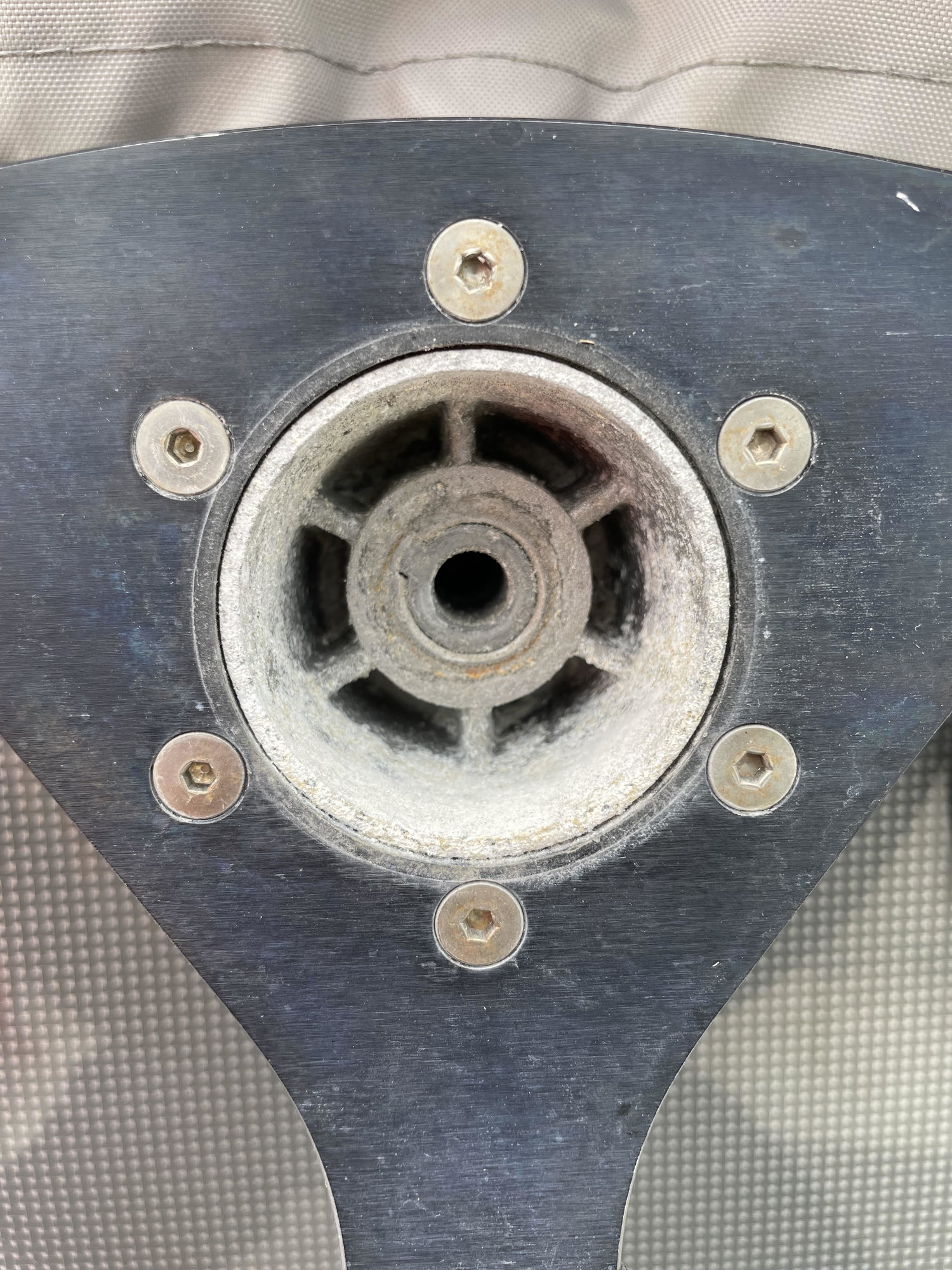

Johan8 0 Postad 25 Maj , 2022 Hej! Har en Micore 550 GT som behöver en ny ratt då den gamla blivit väl väderbiten. Här till problemet. Ratten sitter med 6 skruvar. Dessa sitter extremt hårt, endast två har lossat. Övriga skruvhuvuden är nu nästintill förstörda efter dagens försök att lossa ratten. Är inne på att borra upp skruvarna, men är rädd att jag förstör navet bakom. I mitt desperata försök att lossa en av skruvarna drog jag i en torxsbits och fick så bra grepp att den knäcktes i ett av skruvhuvudena. Lyfter jag på locket i mitten av ratten sitter ingen bult, den verkar sitta från insidan. Båten har kabelstyrning. Bifogad bild är innan "skruvhaveriet". Är det någon som har tips om hur jag kan lösa detta? Eller får jag leva med den här ratten? Tacksam för tips! /Johan Dela detta inlägg Länk till inlägg Dela på andra webbplatser
bemek 83 Postad 25 Maj , 2022 kolla i navet troligen har det suttit en skruv i centrum . en trearmad avdragare kan du prova med först ,lägg en mkt kort skruv i centrumet prova dra loss. 2/ borra ur insexskruvhuvudena den med bits får du såga i ekern o bryta loss ratten på, kanske finns det hål för avdragare bakom kringlan? ev. värme/slag när du drar kan hjälpa .smörj först det ser oxiderat ut .fäst den nya med rätt skruv B 1 Dela detta inlägg Länk till inlägg Dela på andra webbplatser

IngemarE 4 025 Postad 26 Maj , 2022 20 timmar sedan skrev Johan8: Är inne på att borra upp skruvarna, men är rädd att jag förstör navet bakom. I mitt desperata försök att lossa en av skruvarna drog jag i en torxsbits och fick så bra grepp att den knäcktes i ett av skruvhuvudena Skruvarna är inte Torx, det är ju vanlig insex. Tycker inte någon ser så illa ut att det inte skulle kunna gå att få riktigt bra grepp. Men A och O är att ha exakt rätt storlek och se till att den bottnar innan man försöker (rensa ev. skräp i hålet). Och givetvis ha riktigt bra bits ! Men det är ju annars navet som du skall lossa. Eller har du köpt en ny ratt utan nav, med en hålbild som stämmer exakt med ditt nuvarande nav ? Håller med om att det sannolikt suttit en skruv med bricka i navcentrum, det verkar finnas spår av brickan i oxiden. Navet är ju f.ö. koniskt och kan säkerligen sitta som bara den. Men med en avdragare som du redan fått tips om och samtidigt knacka med en hammare på navet (baksidan) när avdragaren är duktigt spänd brukar få ratten att lossna. Dela detta inlägg Länk till inlägg Dela på andra webbplatser
Johan8 0 Postad 26 Maj , 2022 43 minuter sedan skrev IngemarE: Skruvarna är inte Torx, det är ju vanlig insex. Tycker inte någon ser så illa ut att det inte skulle kunna gå att få riktigt bra grepp. Men A och O är att ha exakt rätt storlek och se till att den bottnar innan man försöker (rensa ev. skräp i hålet). Och givetvis ha riktigt bra bits ! Men det är ju annars navet som du skall lossa. Eller har du köpt en ny ratt utan nav, med en hålbild som stämmer exakt med ditt nuvarande nav ? Håller med om att det sannolikt suttit en skruv med bricka i navcentrum, det verkar finnas spår av brickan i oxiden. Navet är ju f.ö. koniskt och kan säkerligen sitta som bara den. Men med en avdragare som du redan fått tips om och samtidigt knacka med en hammare på navet (baksidan) när avdragaren är duktigt spänd brukar få ratten att lossna. Dessvärre ser inte någon av huvudena ut sådär längre efter ett gäng försök. Testade med torx för att få loss en av dem men den knäcktes av i skruvhuvudet. Tittade på att byta till ratt med exakt samma hålbild först. Nu är jag inne på att få bort navet och återställa det hela. Men då båten ligger i förövrigt fin för säsongen är jag nu lite tveksam om jag ska ge mig på det nu, lutar åt att det får fixas på land i vinter. Tack för tipsen! Dela detta inlägg Länk till inlägg Dela på andra webbplatser

Bosse 302 Postad 26 Maj , 2022 37 minuter sedan skrev Johan8: Tror jag försöker lossa ratten först genom att hetta upp skruvarna (tror inte det går), därefter navet kyla/värma/kränga av. I tredjehand borra upp, men bra tips kring att göra nya gängor och passa in. Säkert där jag hamnar till slut 😀 tack! Ok, det låter ju bra. Men varför vill du lossa navet från ratten. Har inte den nya ratten nav med teleflexkona som den du försöker lossa? /B Dela detta inlägg Länk till inlägg Dela på andra webbplatser
Johan8 0 Postad 26 Maj , 2022 54 minuter sedan skrev Bosse: Ok, det låter ju bra. Men varför vill du lossa navet från ratten. Har inte den nya ratten nav med teleflexkona som den du försöker lossa? /B Hej! Väntade med att köpa ratt efter hur det gick med att ta bort den gamla. Och för att se vad för nav det är. Det finns ju olika standarder för nav har jag sett. Är detta teleflex? Brukar rätt ofta stå 3/4” std nav. Passar inte det? Har landat i avdragare tillsammans med värme för att försöka få väck hela ratten med navet. tack! Dela detta inlägg Länk till inlägg Dela på andra webbplatser
Bosse 302 Postad 26 Maj , 2022 4 minuter sedan skrev Johan8: Hej! Väntade med att köpa ratt efter hur det gick med att ta bort den gamla. Och för att se vad för nav det är. Det finns ju olika standarder för nav har jag sett. Är detta teleflex? Brukar rätt ofta stå 3/4” std nav. Passar inte det? Har landat i avdragare tillsammans med värme för att försöka få väck hela ratten med navet. tack! Jag kan inte 100% säkert säga att detta är teleflex. Spruta på nån inträngande rostlösare under ett par dagar så att den får tid att tränga ordentligt. Sätt den sen i spänn försiktigt och låt den stå och spraya mer. Trägen vinner, till slut kommer den att släppa, undvik våld. /B Dela detta inlägg Länk till inlägg Dela på andra webbplatser
