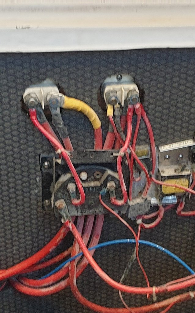

Min gamla laddfördelare har tagit kvällen så jag behöver en ny så även förbrukarbanken laddas.

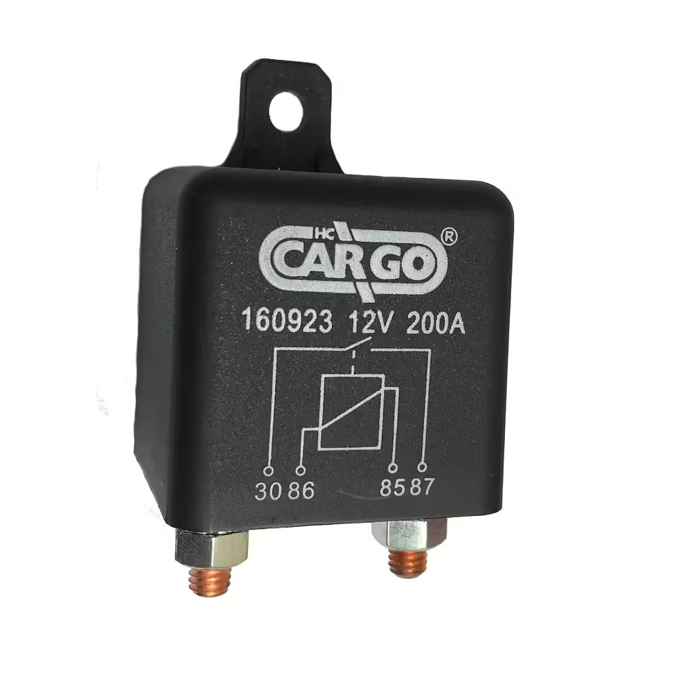

Funderar på ett vanligt relä om än kraftigare. Lägga 86 på D+, det skulle kräva mindre omdragningar av kabel.
Eller ett Boschrelä a 75A bättre, ser att det har inbyggda dioder vilket det nedan inte verkar ha.
 Generatorn ger som max 60A så det bör inte vara något problem.
Jag kör med Bosch 75A, fungerar klockrent, ingen standby förbrukning som vissa andra elektroniska avskiljare kan ha.

@ChristerNs kommentar gällde nog ett spänningsavkännande relä, typ Biltemas där man sätter en diod i sense-ledningen för att lura reläet att spänningen är lägre än den är. I ditt fall med ett vanligt relä så hjälper det inte, eller rättare sagt, det finns ingen sense-ledning.
Möjligen kan man sätta en diod över spolen i reläet för att minska ev. störningar när det slår av, men jag tycker att det är överkurs i en båt. Jag har i alla fall aldrig upplevt några problem när laddreläet slår av:

Då jag kollar runt hittar jag några olika varianter av Bosch relän med och utan inbyggda dioder.
Det kan ju inte bli sämre med det färdigt inbyggt så jag provar med ett sådant.
