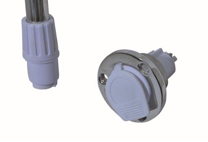

No_jah 452 Postad 11 Maj , 2022 Goddagens, Jag har ev. frågat om detta tidigare, man lyckas inte hitta någon tråd... Det jag undrar över är om någon vet ifall det finns löstagbara kombilanternor med LED på stolpe, alltså liknande denna: https://www.osculati.com/en/11359-11.166.02/recess-white-combined-lightpole-100-cm Dela detta inlägg Länk till inlägg Dela på andra webbplatser
raol 2 512 Postad 11 Maj , 2022 Men det är ju en där. Jag förstår inte riktigt vad du frågar efter. Du visar ju själv en på bilden... Dela detta inlägg Länk till inlägg Dela på andra webbplatser
IngemarE 3 922 Postad 11 Maj , 2022 9 minuter sedan skrev raol: Men det är ju en där. Jag förstår inte riktigt vad du frågar efter. Du visar ju själv en på bilden... Missade du ordet "LED" i rubrik och text....? 😜 Dela detta inlägg Länk till inlägg Dela på andra webbplatser
No_jah 452 Postad 11 Maj , 2022 9 minuter sedan skrev raol: Men det är ju en där. Jag förstår inte riktigt vad du frågar efter. Du visar ju själv en på bilden... Den har ju halogenlampor, frågan var alltså om det finns något liknande med LED? Dela detta inlägg Länk till inlägg Dela på andra webbplatser

Georg_Ohm 5 127 Postad 11 Maj , 2022 (redigerade) 5 timmar sedan skrev No_jah: Den har ju halogenlampor, frågan var alltså om det finns något liknande med LED? Det tror jag inte att det är, mer sannolikt en vanlig spolformad eller päronformad glödlampa, det kan även vara en speciell glödlampa för bruk i just lanternor. Men sak samma, köp en sådan med glödlampor och byt ut dessa mot LED-lampor. Det är säkerligen inte riktigt rätt, då ljusets färg i den kombinerade sb-bb-lanternan kan bli fel, jag vet att en del LED-lampor är lätt blåa i sin färgtemperatur, och då blir främst det gröna ljuset i sb-lanternan felaktigt, det drar sig litet åt det blåa hållet. Och då blir även det vita ljuset i den rundlysande lanternan fel. Men det finns nu modernare LED-lampor som är mer varmvita i ljuset, påminner mer om traditionella glödlampor, det kan fungera. Det bör vara minst 1 meter mellan den rundlysande lanternan och sb-bb lanternan, för bäst synbarhet, jag har inte kollat, men jag tror även att det är ett krav. Tänk även på att ljuset från den vita rundlysande lanternan kan reflekteras i vindruta, rufftak, eller i fördäcket och i vissa fall kan blända och/eller förstöra ditt mörkerseende. Redigerad 11 Maj , 2022 av Georg_Ohm Dela detta inlägg Länk till inlägg Dela på andra webbplatser
No_jah 452 Postad 11 Maj , 2022 9 minuter sedan skrev raol: Jag hade fel och pudlar! Det är en meter som gäller. Men det är också att sidolanternorna max får vara 3/4 av topplanternans höjd över vattnet, och att topplanternans lägsta höjd är en halvmeter över skrovets överkant. Oj, dom där detaljerna har jag aldrig sett tidigare, man måste ju vara matematiker för att montera lanternor. 😜 Gäller det där verkligen för fritidsbåtar? Dela detta inlägg Länk till inlägg Dela på andra webbplatser
raol 2 512 Postad 11 Maj , 2022 3 minuter sedan skrev Georg_Ohm: Det tror jag inte att det är, mer sannolikt en vanlig spolformad eller päronformad glödlampa, det kan även vara en speciell glödlampa för bruk i just lanternor. Men sak samma, köp en sådan med glödlampor och byt ut dessa mot LED-lampor. Det är säkerligen inte riktigt rätt, då ljusets färg i den kombinerade sb-bb-lanternan kan bli fel, jag vet att en del LED-lampor är lätt blåa i sin färgtemperatur, och då blir främst det gröna ljuset i sb-lanternan felaktigt, det drar sig litet åt det gröna hållet. Och då blir även det vilka ljuset i den rundlysande lanternan fel. Men det finns nu modernare LED-lampor som är mer varmvita i ljuset, påminner mer om traditionella glödlampor, det kan fungera. Det bör vara minst 1 meter mellan den rundlysande lanternan och sb-bb lanternan, för bäst synbarhet, jag har inte kollat, men jag tror även att det är ett krav. Tänk även på att ljuset från den vita rundlysande lanternan kan reflekteras i vindruta, rufftak, eller i fördäcket och i vissa fall kan blända och/eller förstöra ditt mörkerseende. Faktum är att det blågröna i lanternor är avsiktligt, för att öka färgskillnaden när personer med olika former av röd-grön-färgblindhet ser dem. Samma med trafikljus. 1 Dela detta inlägg Länk till inlägg Dela på andra webbplatser

Georg_Ohm 5 127 Postad 11 Maj , 2022 Jag såg en rolig lösning på det där med lätt demonterbar kort mast med lanternor. Dessvärre fotograferade jag inte denna skapelse. Uppfinnaren hade utgått från en vanlig uppsättning med släpvagnskontakter för personbil, dessa hade målats vita (jag tror att dom bara finns att köpa i svart). Honan hade monterats på hyttaket och i hanen hade det på något vis monterats ett aluminiumrör…. Exakt hur en kombilanterna och en topp samt akterlanterna och dessutom en ankarlanterna högst upp var monterade kunde jag inte riktigt se, men det fanns några slangklämmor runt maströret som jag misstänker höll lanternorna på plats. Släpvagnskontakterna sjupoliga, så det finns möjligheter att koppla för minst två korrekta lanternföringar. Sedan vet jag inte om det var LED eller glödlampor i dessa… Halogenlampor har ju en ovana att bli väldigt varma så om dessa är monterad i en lanterna av plast finns det väl risk att den smälter…kan jag tycka. Dela detta inlägg Länk till inlägg Dela på andra webbplatser
Peter_K 4 386 Postad 11 Maj , 2022 (redigerade) 2 timmar sedan skrev No_jah: Eftersom stolpen ska sitta på hyttaket, så har väl hyttakets höjd över skrovet betydelse? Nej, inte eftersom det är maxhöjd. Den produkt du länkar till är alltså en sådan som man har på typ en styrpulpet eller liknande dagbåt och som man hänger på vid behov. Bättre att du sätter fasta, riktiga LED-lanternor som jag skrev; en röd och en grön på var sin sida av hytten och en sådan här på taket. Den borde inte vara i vägen vid vintertäckning då den är tio centimeter hög. https://www.watski.se/Lanternor-LED--115sY?artnr=102313&gclid=EAIaIQobChMI9_Wq3fjX9wIV2RB7Ch3DyAu1EAQYAiABEgJswPD_BwE Redigerad 11 Maj , 2022 av Peter_K Dela detta inlägg Länk till inlägg Dela på andra webbplatser
