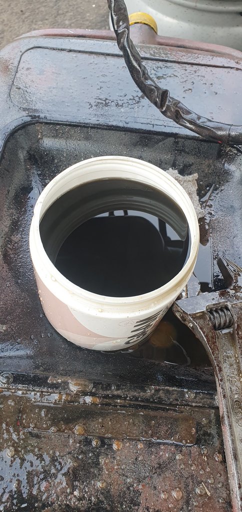

Men efter 1minut körning med ny olja så är oljan missfärgad.

Svårt att svara på hur oljan ser ut.
Tar man lite olja i handen så ser den genomskinlig ut.
Häller man oljan i en burk ser den mörk grå ut.

Så här blir ny olja efter en minut körning.

Vad använder du för olja? De flesta syntetoljor har sotlösande egenskaper.  U har ju bytt olja så många ggr så motorn är säkert ren inuti. Det finns bara 2 saker med oljan som du behöver vara orolig för, att den blir grå pga vatteninblandning & att du får en massa spånor på magneten på avtappningspluggen.
Vatten i oljan påminner om kolasås. Googla så ser du exempel bilder.
Nu har din olja bara varit i motorn någon minus så jag vågar inte uttala mig om hur ny inkommet vatten visar sig.
Om spilloljan får stå till sig några timmar tycker jag vattnet borde separera sig från oljan vilket jag inte ser på bilden.

Men som sagt, överhettad olja blir svart direkt
