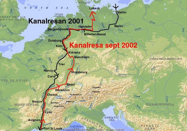

Här är några andra möjliga vägar upp från Medelhavet på kanalerna.
