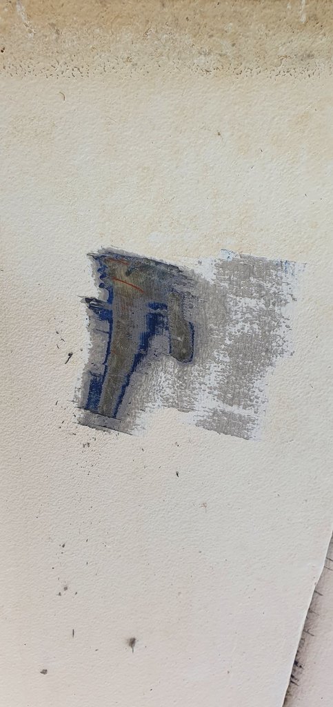

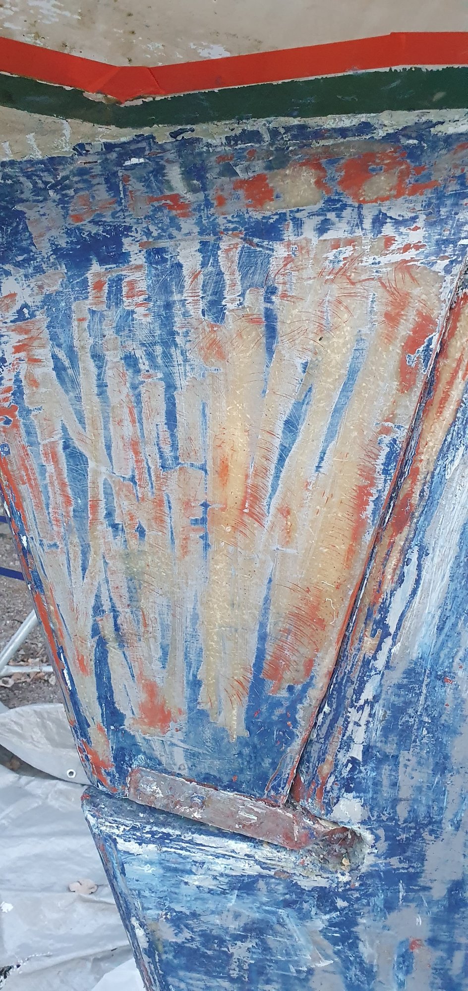

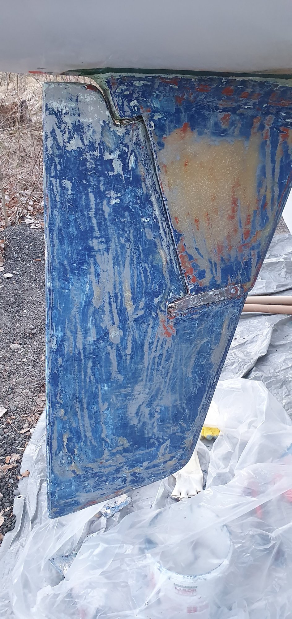

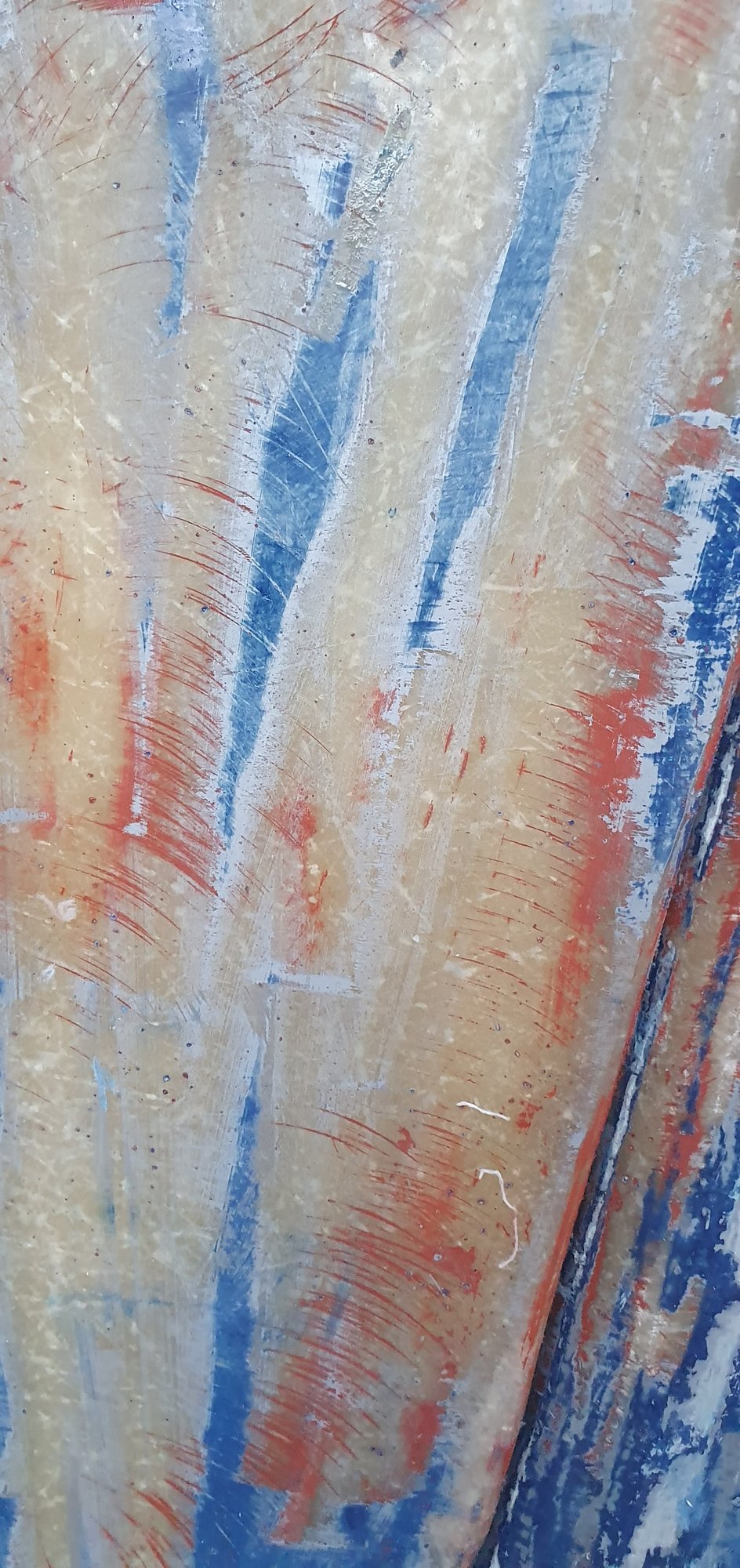

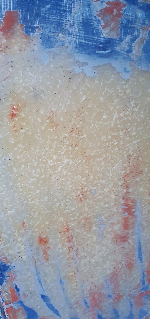

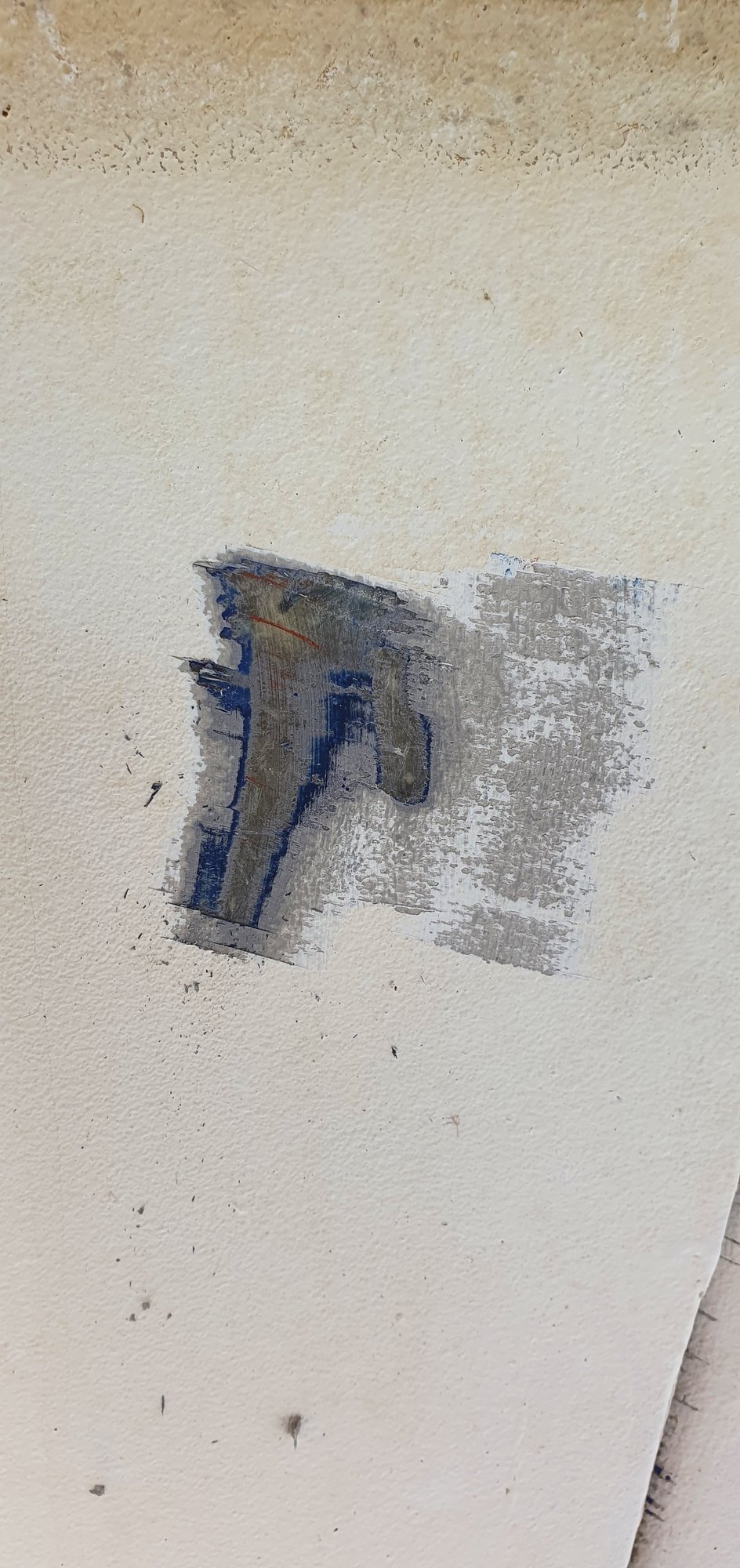

Jag har under våren fått beskedet av båtklubben att min RJ 85a har för höga halter av TBT på botten och att jag därför behöver sanera botten innan sjösättning. Efter att läst på om olika metoder och lagar/regler har jag kommit fram till att det bästa och säkraste sättet att gå till väga är att använda färgborttagningsmedel och skrapa.
Jag valde att använda Lefants Paint Remover och har testat på rodret och en yta på båtens köl angränsande till rodret.
Båten är vitmålad på botten och efter att jag skrapat så har jag sett att jag går igenom flera lager färg varav det första är vitt, sedan grått, blått och till sist spår av röd färg (som sitter hårdast) innan jag kommer till vad jag tror är den blottade glasfibern (det gula). Till skillnad från vad jag trodde så verkar det inte grunda sig i någon gelcoat av vad jag kan se. All färg ner till det röda och gula skrapas lätt av med hjälp av en tapetskrapa efter att ha använt färgborttagningsmedel.
Så nu sitter jag med fler frågor än när jag började. Kan det vara så att färgborttagningsmedlet löser Gelcoaten likväl som färg? Och om det vore så illa, eller att den mot förmodan inte har någon gelcoat, bör man då skrapa ner hela botten till glasfibern för att sedan måla med Epoxiprimer innan bottenfärgen eller måste man lägga ny gelcoat på något sätt?
Bifogat är bilder där man kan se de olika färglagren och även det jag tror är glasfibern.
Hoppas någon här har kunskap om detta och skulle kunna hjälpa mig.
// Leo
Nej, färgborttagningsmedel löser inte gelcoat. Däremot kan någon ha tagit bort gelcoaten tidigare av någon anledning. Kanske bara på skäddan om du har tur.
Det röda är någon äldre form av primer.
Du kan absolut epoxybehandla båten, eller så skrapar du bara ner till det röda och bottenmålar. TBT finns det i bottenfärgen, inte i primern.
Av dina bilder att döma saknas det gelcoat (eg topcoat) under färgen eller så har du skrapat bort den. På dessa ställen bör du måla med epoxigrund.
Håller i övrigt med @Peter_K, hoppas det bara är där du nu har skrapat.
Hur hårt sitter det röda?  Precis som Peter_K skriver kan det vara en primer eller i bästa fall gammalt epoxi skikt.
Färgborttagningen biter inte på 2-komponent. Så om du skrapar fram ett parti med röd färg och smetar på färgborttagningen så  kan du kolla om den löser upp färgen eller inte, om den inte löser upp färgen så är det röda sannolikt någon 2-komponentsprodukt och är då TBT fri. Du behöver då normalt inte ta bort det röda utan kan epoximåla på det. Eller lägga annan primer, men epoxi rekommenderas.
