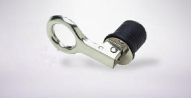

-Torsten- 12 Postad 25 April , 2022 I min Buster fanns det både backventil på utsidan och två lösa expanderbara dyvikor på insidan att trycka i länshålet om det skulle behövas. Dela detta inlägg Länk till inlägg Dela på andra webbplatser
