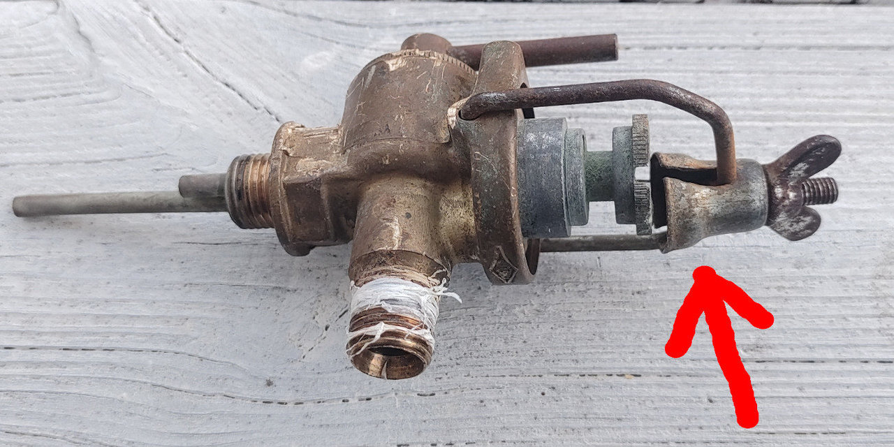

Egentligen ser tanken helt ok ut. Det är mest den gammla bränslekranen som jag verkligen vill byta.
Se bild.
Hela skruvmekanismen (där pilen pekar) som drar åt och tätar koppen (borttagen på bilden) sitter dåligt, och tätar väldigt dåligt.
Om det inte är ett alternativ att sätta in en ny plasttank på grund av avsaknad av självfall, kanske det enklast är att hitta en bränsleanslutningsnippel som passar, sedan på med slang och bränslekran på slangen och sedan ner till motorn. Eventuellt svårt att hitta rätt gänga?
Eller finns det någon annan lösning med ny plasttank som jag inte tänkt på?
