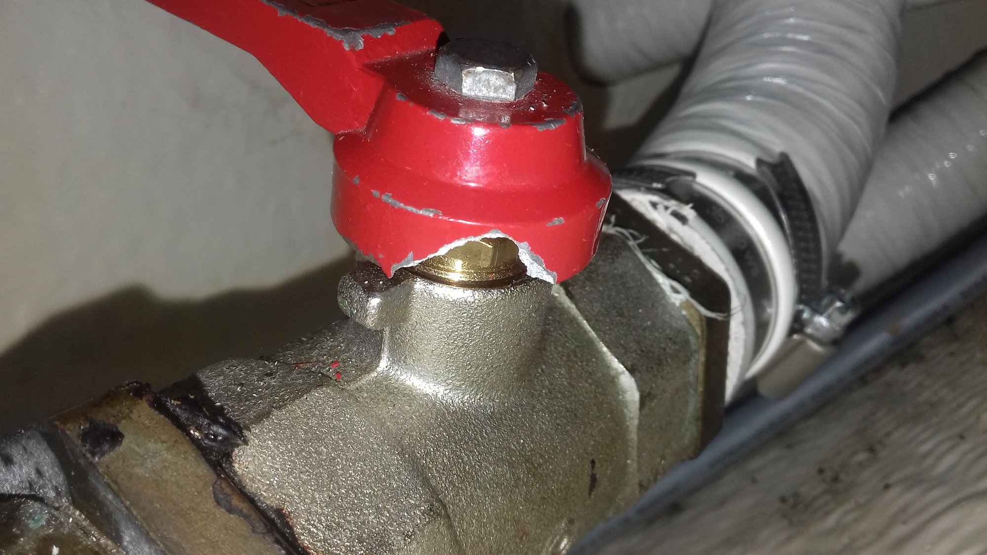

Pysslade med båten i helgen som säkert många här på forumet. Bytte slangar vid toan. Vred lite utan större kraft på ventilen till bordsgenomföringen och så föll en bit av handtaget till ventilen av! Se bild. Metallen verkar spröd när man pillar lite på brottytan. Hur händer egentligen sådant? Av ålder bara? Känns ju som att det nu är läge att byta alla liknande handtag på båten. Och finns de att köpa någonstans?
I övrigt verkar ventilerna, rören vid dem och bordsgenomföringarna stabila och de funkar som de ska. Båten en Albin 78 från 1980.
Tacksam för alla tips och erfarenheter kring detta! Jag blev rätt förvånad när metallen bara vek sig och jag kunde dra loss biten med med fingrarna.
Om inte ventilen går väldigt tungt så påverkar inte skadan funktionen. Det ser ut som om det är stoppklacken du vridit sönder.
  • Tack 1
1 timme sedan skrev excel319:
Ja du har vridit förbi stoppet.
Om båten står på land nu är det lika bra att byta ventilen och hela genomföringen, det kan ju vara så att dessa hängt med sedan 1980.
Om båten ligger i sjön, så köper du en ny ventil och flyttar över handtaget, och byter sedan alltihopa till hösten då du tagit upp båten.
  • Tack 1
Ventilen går inte trögt eller tungt utan känns som vanligt.

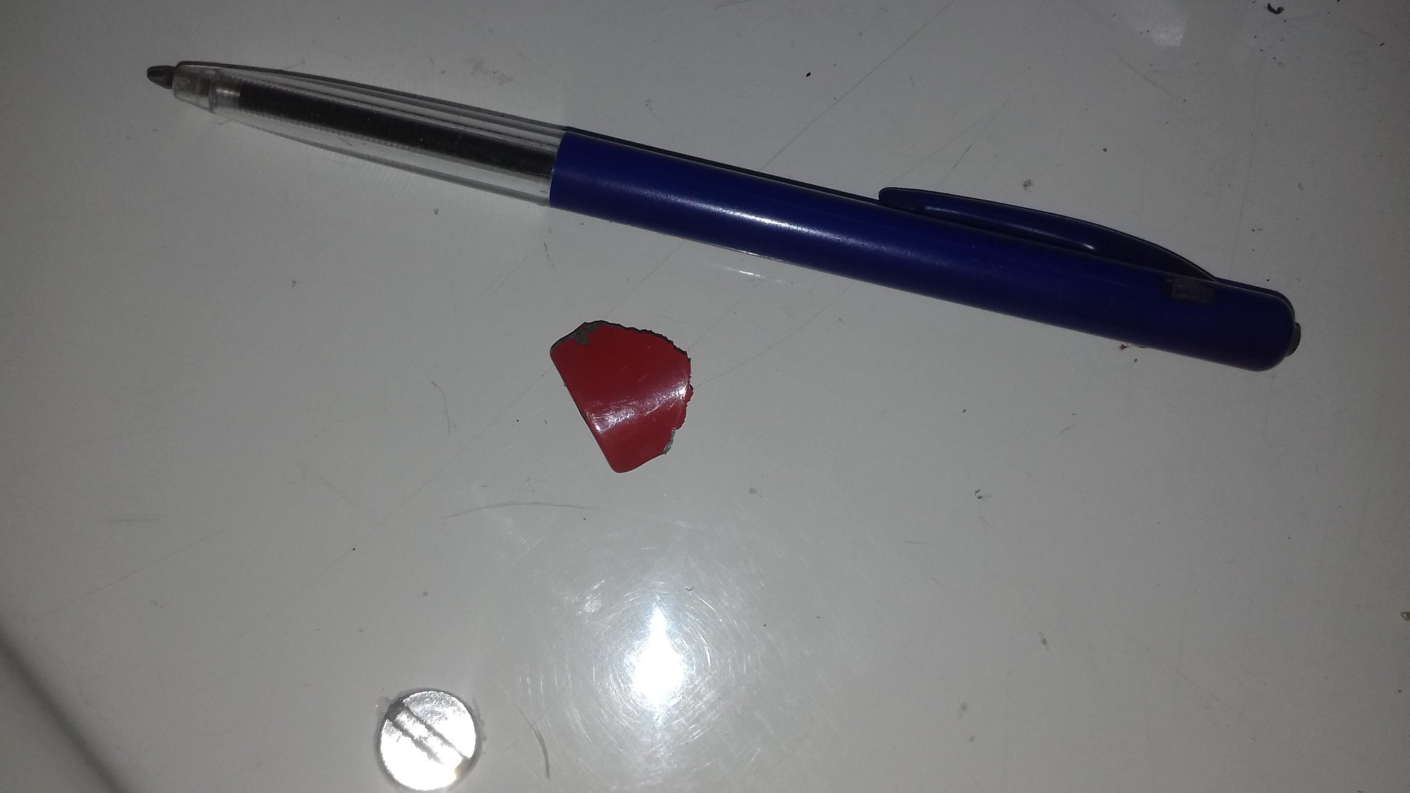

Det konstiga är dock att stoppklacken sitter på andra sidan ventilen. Den skärva som lossnade, se bild, har ingen stoppklack!?!
Gissar att något slagit i ventilarmen. Denna "kant" kan man nog knäcka ganska lätt.
Men håller i övrigt med ovanstående - påverkar knappast funktionen.
  • Tack 1
Tackar, ja det är en möjlighet. Ska titta noga på skärvan och handtaget efter märken från någon kraftigare smäll nästa gång jag är vid båten.
Var nere i båten igår och det var stoppet som vikt sig vilket inte syntes på fotona. Inget märke efter någon smäll dock. Och det vek sig utan att någon större kraft användes. Skumt men jaja, även metal tröttas ut verkar det som.
