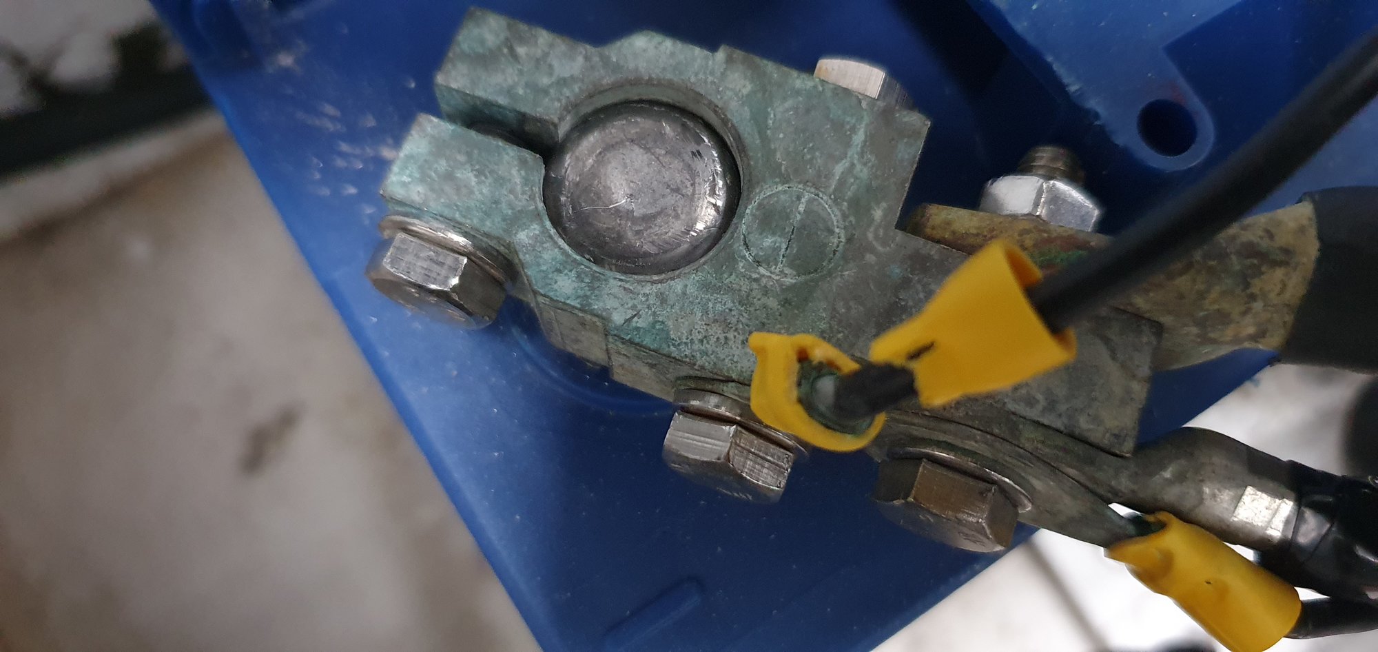

Philipsson 9 Postad 13 April , 2022 Tjoho, tack för hejaropen! Började kolla säkringarna på motorn och kontakterna till elboxen, allt verkade ok led dem och ingen förbättring i displayerna. Men så!, Skruvade av terminalerna på batteriet, av med allt inkommande och gnuggade bort lite ärjning. Så gick det, så skön känsla Sett till bild2, känns det rimligt att batteriterminalen är boven? Ganska bra beläggningar där ... 1 Dela detta inlägg Länk till inlägg Dela på andra webbplatser
ChristerN 2 750 Postad 13 April , 2022 45 minuter sedan skrev Philipsson: Sett till bild2, känns det rimligt att batteriterminalen är boven? Ganska bra beläggningar där ... På bild 2 syns det ju inte hur anliggningsytorna ser ut på polskon men såg det likadant ut där så är det säkert en del av anledningen åtminstone. Använd medelgrov smärgelduk och rensa hela anliggningsytorna men mät först vad du har för spänning när du mäter dels på polskon och dels på batteripolen. Skiljer det sig är det där du har problemet. Dela detta inlägg Länk till inlägg Dela på andra webbplatser
Mange249 491 Postad 13 April , 2022 (redigerade) Dina 0.75v vid panelen trots att motorn går runt pekar enligt mig åt ett annat håll än batteriet/kontaktfel vid polen, men bra spänning är alltid steg 1 när en modern motor krånglar elektroniskt. Motorn går inte runt med den låga spänningen vilket betyder att du har lägre spänning i motorstyrningen än på startmotorn trots att båda drivs av ström från kabelskon på batteriet. Det skulle däremot kunna vara så att spänningen räcker för startmotorn (som då hade gått långsamt), men inte för att komponenterna i motorstyrningen och canbussystemet skall vakna (och ge spänning till instrumentpanelen). Detta blir dock ett långskott då elektroniken sannolikt krävs för att släppa på ström till startkretsen. Förhoppningsvis är ditt problem ur världen, men annars hade jag börjat med att gå igenom alla kontaktstycken och säkerställa att det ser bra ut och att de är iklickade ordentligt. Den stora kontakten i motorrummet och kontakterna vid kopplingsboxen under instrumentpanelen är mest troliga iom att du saknade spänning till hela panelen. När D3an fungerar som den ska är det en kanonmotor, men tyvärr finns ju en del problem. Hade motorn gått att felsöka med OBD2 som på bilsidan och delarna inte kostat skjortan, ärmen, brallorna, kallingarna och ett antal tjänster i busken så hade den varit roligare att äga som begagnad. Redigerad 13 April , 2022 av Mange249 1 Dela detta inlägg Länk till inlägg Dela på andra webbplatser
Georg_Ohm 5 128 Postad 13 April , 2022 (redigerade) Grattis! Jag skulle nog bytt ut dom där polskorna. Mina egna glaspulverblästrade jag. Då blir dom som nya. Om du bor i Göteborg kan jag ju blästra dem pt dig om du vill. Men nya kan ju vara bäst, dom är av Skyllermarks fabrikat, finns i stort sett i alla båttillbehörsbutiker. Passa på att se över anslutningarna till de andra batterierna när du ändå håller på. Undra om det var i denna tråden eller en annan som jag skrev att minst 75% av alla elproblem ombord är relaterade till olika kontaktproblem. Det fuktiga miljön är orsak till det, och värre i västerhavet där allting dessutom är en enda elektrolyt egentligen. Redigerad 13 April , 2022 av Georg_Ohm Dela detta inlägg Länk till inlägg Dela på andra webbplatser
Philipsson 9 Postad 13 April , 2022 3 timmar sedan skrev Mange249: Dina 0.75v vid panelen trots att motorn går runt pekar enligt mig åt ett annat håll än batteriet/kontaktfel vid polen, men bra spänning är alltid steg 1 när en modern motor krånglar elektroniskt. Motorn går inte runt med den låga spänningen vilket betyder att du har lägre spänning i motorstyrningen än på startmotorn trots att båda drivs av ström från kabelskon på batteriet. Det skulle däremot kunna vara så att spänningen räcker för startmotorn (som då hade gått långsamt), men inte för att komponenterna i motorstyrningen och canbussystemet skall vakna (och ge spänning till instrumentpanelen). Detta blir dock ett långskott då elektroniken sannolikt krävs för att släppa på ström till startkretsen. Förhoppningsvis är ditt problem ur världen, men annars hade jag börjat med att gå igenom alla kontaktstycken och säkerställa att det ser bra ut och att de är iklickade ordentligt. Den stora kontakten i motorrummet och kontakterna vid kopplingsboxen under instrumentpanelen är mest troliga iom att du saknade spänning till hela panelen. När D3an fungerar som den ska är det en kanonmotor, men tyvärr finns ju en del problem. Hade motorn gått att felsöka med OBD2 som på bilsidan och delarna inte kostat skjortan, ärmen, brallorna, kallingarna och ett antal tjänster i busken så hade den varit roligare att äga som begagnad. Tar med mig detta 👌 Dela detta inlägg Länk till inlägg Dela på andra webbplatser
Philipsson 9 Postad 13 April , 2022 1 timme sedan skrev Georg_Ohm: Grattis! Jag skulle nog bytt ut dom där polskorna. Mina egna glaspulverblästrade jag. Då blir dom som nya. Om du bor i Göteborg kan jag ju blästra dem pt dig om du vill. Men nya kan ju vara bäst, dom är av Skyllermarks fabrikat, finns i stort sett i alla båttillbehörsbutiker. Passa på att se över anslutningarna till de andra batterierna när du ändå håller på. Undra om det var i denna tråden eller en annan som jag skrev att minst 75% av alla elproblem ombord är relaterade till olika kontaktproblem. Det fuktiga miljön är orsak till det, och värre i västerhavet där allting dessutom är en enda elektrolyt egentligen. Toppen tack för tipset, kanske dax för nya. 1 Dela detta inlägg Länk till inlägg Dela på andra webbplatser
