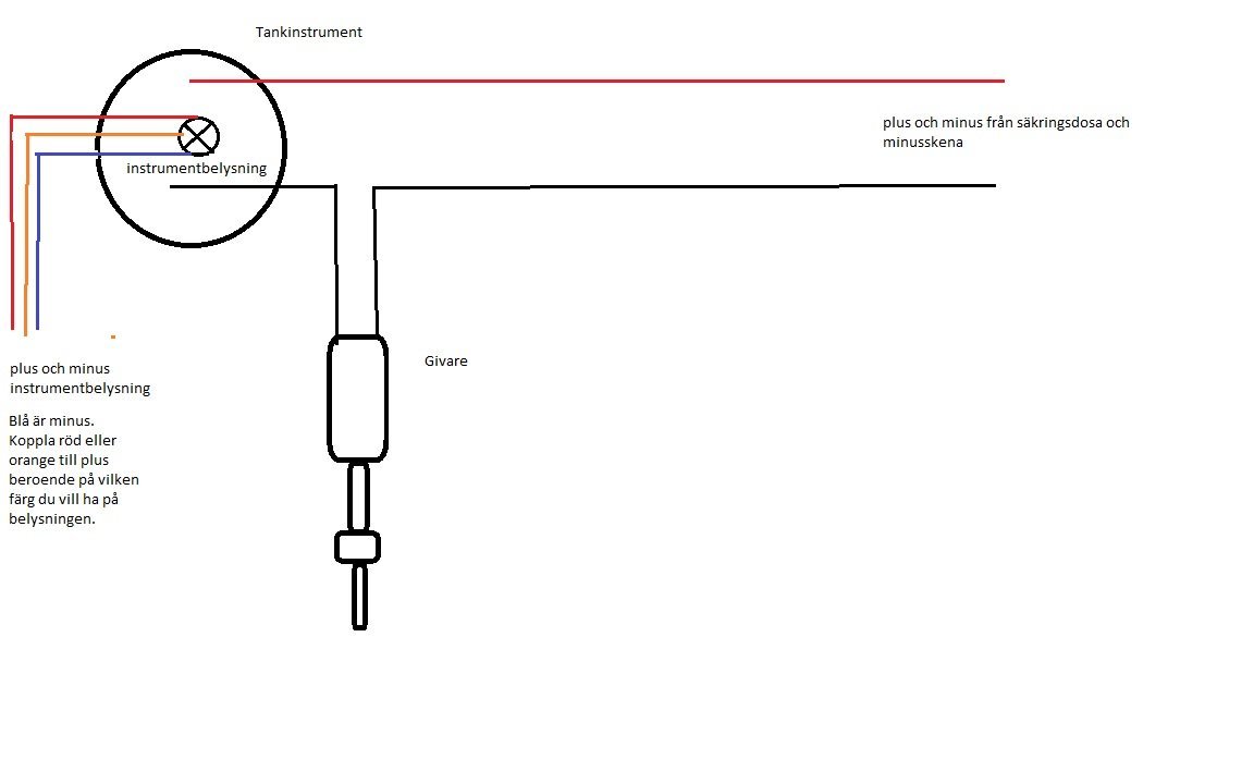

Nivågivare krångel.

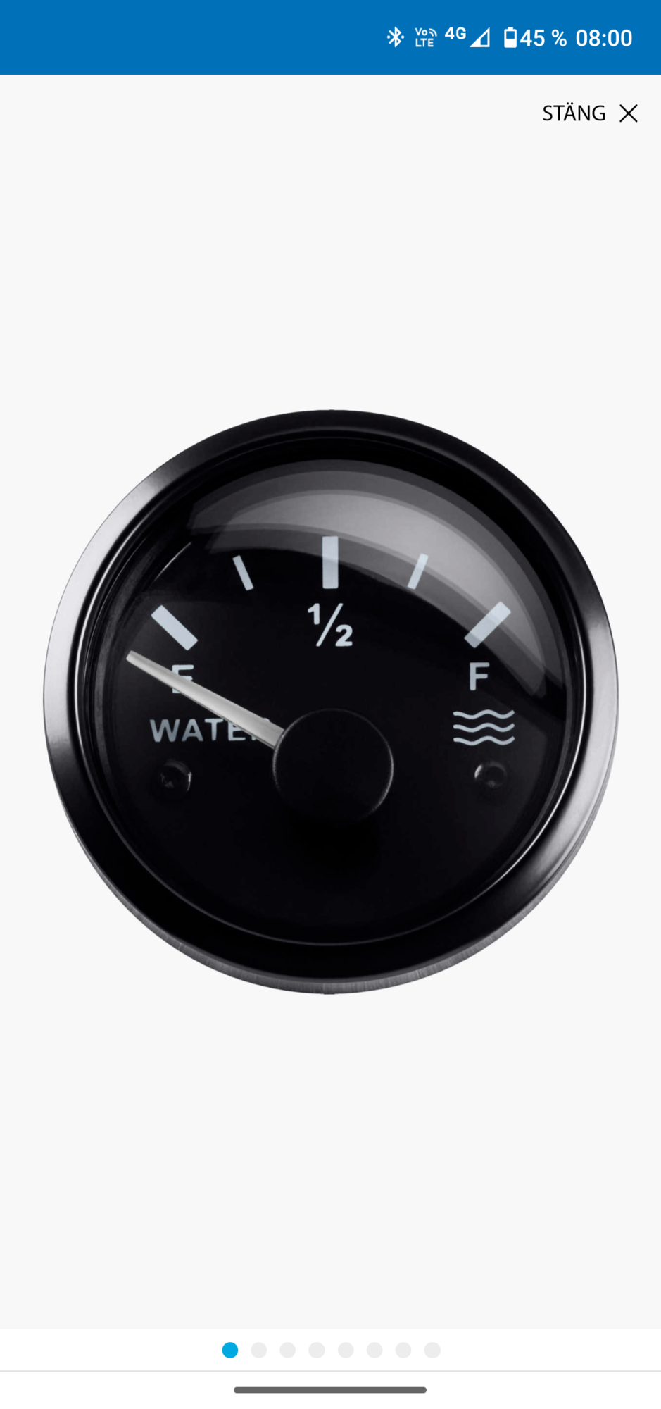

Köpte förra året hos BT komplett med givare och mätare för min vattentank. Fungerade utan problem hela 2021. Tömde såklart tanken och slangar/pumpar ect inför vintervilan.
Nu i år så visar den tom, även fast jag har full tank. Knackar jag på mätare så rör den sig lite men inte mycket. Tänkte premiären skulle råda bot på givaren om den hade fastnat, men icke.
Har tyvärr inte mätinstrument med mig, men ska mäta i veckan och se om jag kan Ohm-mäta givaren, bör väl ge utslag vid typ halv tank?
Själva mätare har ström, syns att den vill röra sig vid på och av med huvudströmbrytaren, men bara några millimeter, typ 5.
Är det så dålig kvalite hos BT?
Givaren sitter ju såklart illa till och självklart ska just detta strula...

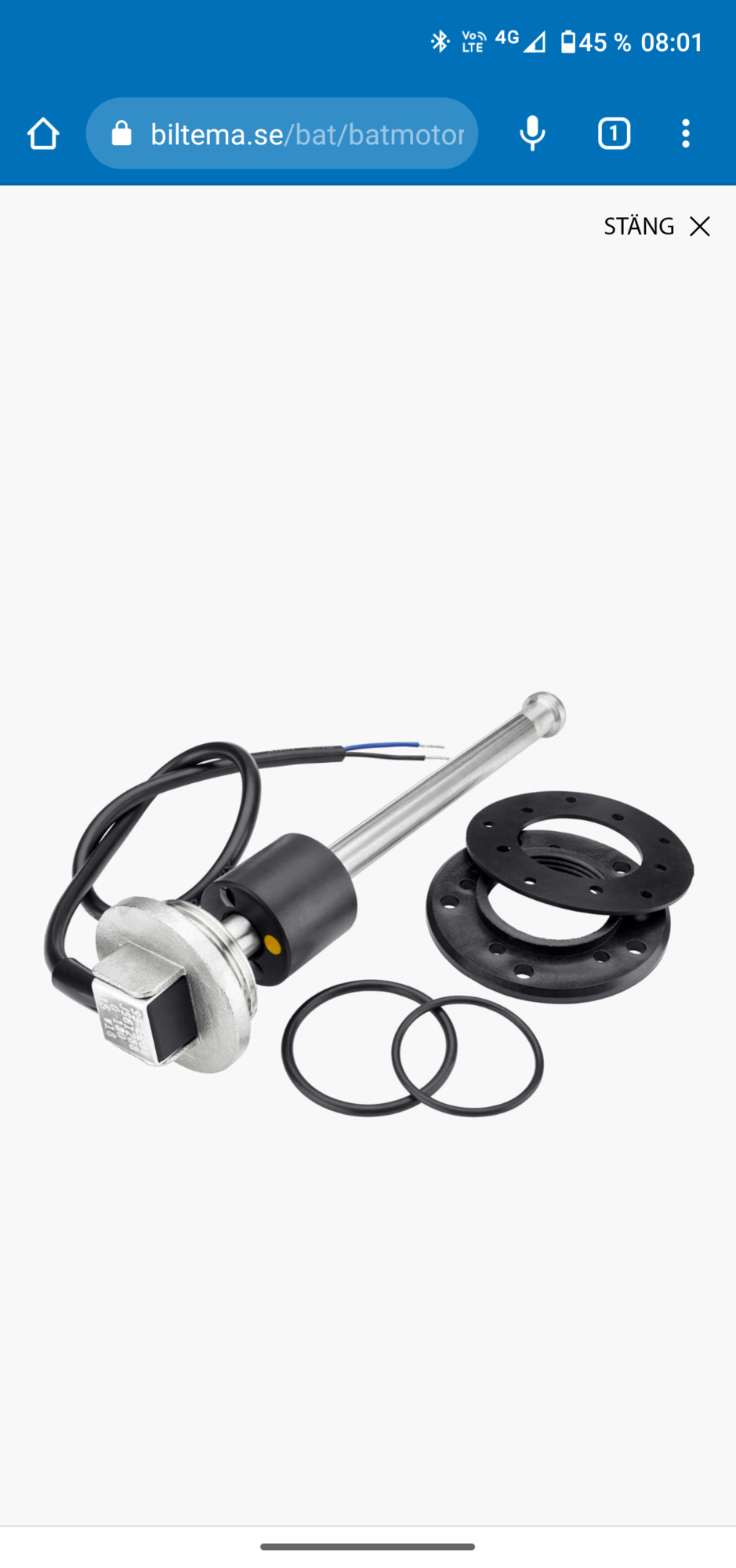

Om du är säker på att kontakterna inte lossnat eller ärgat så är min gissning att flottören på givaren fastnat. Detta har hänt mig. Det är ju trots allt bara 5 skruvar att loss för att kolla.
/B
2 timmar sedan skrev patrikflink:
Dessa är egentligen samma tillverkare som WEMA, i vissa fall deras förra modeller. Men det står naturligtvis inte "WEMA" på Biltemas....
Har inte haft problem med dem (varken versionen från BT eller WEMA), däremot är det generellt att givaren kan fastna, som redan nämns.
Ett enkelt test är att du kopplar bort givaren från instrumentet och ser vad som händer. Då ska du få fullt utslag på instrumentet. (Har du US-standard på givaren så får du kortsluta givaren i stället.)
Får du då fullt utslag så blir det till att lyfta upp givaren och kolla om den fastnat i något läge.

Jag tror nog ändå att det är rätt osannolikt att flottören fastnat på givarröret om @patrikflink nu inte fyllt på batten i Visby eller annan ort där kalkhalten i vattnet är påfallande.
Fem skruvar, eller så räcker det att vrida, skruva loss givaren och låta flänsen med skruvarna sitta kvar i tanken.
Sannolikheten är nog att det är ett kontaktproblem eller kabelbrott, kanske felkoppling?
Mät med ohm-meter (multimeter) manövrera flottören under mätningen, det skall vara ungefär 0-180 ohm, några exakta mätvärden får du inte. Om givaren funkar kopplar du ihop den med instrumentet, och om nu detta inte ger utslag är det trasigt eller så är det felkopplat.
