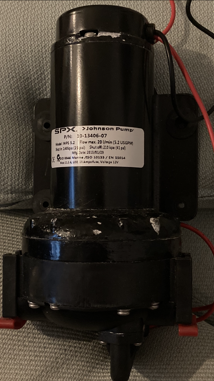

08sthlm 10 Postad 4 April , 2022 Hej, đ  Ăr i fĂ€rd att byta vattenpump i vĂ„r bĂ„t. Och nĂ€r jag kikar pĂ„ diverse bĂ„t nĂ€tbutiker sĂ„ ser jag att det inte Ă€r sĂ„ vanligt med 20L/min. Kan jag köpa en tex 13L/min pump eller kommer jag fĂ„ problem dĂ„ tro?  Bifogar bild pĂ„ den pump vi har idag. Dela detta inlĂ€gg LĂ€nk till inlĂ€gg Dela pĂ„ andra webbplatser

Georg_Ohm 5 033 Postad 5 April , 2022 (redigerade) 2022-04-04 vid 21:07 skrev 08sthlm: Hej, đ  Ăr i fĂ€rd att byta vattenpump i vĂ„r bĂ„t. Och nĂ€r jag kikar pĂ„ diverse bĂ„t nĂ€tbutiker sĂ„ ser jag att det inte Ă€r sĂ„ vanligt med 20L/min. Kan jag köpa en tex 13L/min pump eller kommer jag fĂ„ problem dĂ„ tro?  Bifogar bild pĂ„ den pump vi har idag.  Hej! Svaret Ă€r oenkelt, det beror ju pĂ„ hur din dricksvatteninstallation i övrigt ser ut, hur mĂ„nga tappstĂ€llen du har, hur mycket vatten du anvĂ€nder etc. Om du har dusch ombord Ă€r det ju bra med en kraftigare pump, om du bara har ett tappstĂ€lle och bara vill tappa upp litet vatten i en kastrull, eller bara fylla diskhon klarar du dig med en mindre pump. Om du har en vv-beredare i systemet Ă€r det ocksĂ„ bĂ€ttre med en kraftfull pump. Jag har en pump pĂ„ 20 l/m och jag tycker den ger för litet vatten i duschen, men det gĂ„r snabbt att tappa upp en kastrull med vatten till potaiskoket. Redigerad 5 April , 2022 av Georg_Ohm 2 Dela detta inlĂ€gg LĂ€nk till inlĂ€gg Dela pĂ„ andra webbplatser
Makro 1 270 Postad 6 April , 2022 Vi har en WPS 3.5 med 13 lit/min i vĂ„r 30 fotsbĂ„t med VV-beredare samt tre tappstĂ€llen inklusive dusch pĂ„ badbryggan. Som @Georg_Ohm sĂ€ger kunde man önska lite mer tryck i duschen ibland men det rĂ€cker till och det spar vatten nĂ€r besĂ€ttningen stĂ„r och sölar som om vattentanken var pĂ„ flera kubik đ Den gamla pumpen var en WPS 2.9 som nu sköter spolningen till toaletten. 1 1 Dela detta inlĂ€gg LĂ€nk till inlĂ€gg Dela pĂ„ andra webbplatser

Georg_Ohm 5 033 Postad 7 April , 2022 2022-04-06 vid 11:47 skrev Makro: Vi har en WPS 3.5 med 13 lit/min i vĂ„r 30 fotsbĂ„t med VV-beredare samt tre tappstĂ€llen inklusive dusch pĂ„ badbryggan. Som @Georg_Ohm sĂ€ger kunde man önska lite mer tryck i duschen ibland men det rĂ€cker till och det spar vatten nĂ€r besĂ€ttningen stĂ„r och sölar som om vattentanken var pĂ„ flera kubik đ Den gamla pumpen var en WPS 2.9 som nu sköter spolningen till toaletten. Man kan kanske inte tillĂ€mpa Ohms lag pĂ„ vatteninstallationer, Ă€vensom det finns en del likheter. Det Ă€r inte bara pumpens flöde som Ă€r uttryckt i liter per minut man skall förlita sig pĂ„, utan Ă€ven vilket vattentryck som pumpen kan ge. Sedan hur lĂ„ngt över vattennivĂ„n den kan prestera etc. En del duscharmaturer för fritidsbĂ„tar har alldeles för klena anslutningsslangar, och det hĂ€mmar ju ffa vattenflödet i duschmunstycket. Visserligen vattenbesparande, men det kan bli en lĂ„ngdragen duschning istĂ€llet för en snabb med bra flöde och bra tryck.  Jag mĂ€rker ju att varje liten förtrĂ€ngning av vattenslangarna ger ett mĂ€rkbart försĂ€mrat tryck och flöde. SĂ„ det gĂ€ller ju att se till att man inte har sĂ„dan hinder pĂ„ vĂ€gen.  I sĂ„dana hĂ€r diskussioner brukar det oftast komma in tips om utjĂ€mningstankar pĂ„ pumpens trycksida, mĂ„hĂ€nda Àr sĂ„dana bra om vattnet kommer stötvis ut vattenkranen. Men om man nu har en membranpump med tre eller fyra kammare, som Ă€r vanligt, blir inte den stötvisa effekten lika stor som pĂ„ de Ă€ldre pentrypumparna med bara ett membran. Jag har inte brytt mig om att installera en sĂ„dan tryckutljömningstank, kĂ€nner inget behov av en sĂ„dan, dĂ„ min pump ger ett vĂ€ldigt jĂ€mt flöde.  Det gĂ€ller Ă€ven att se till att alla kopplingar och tappstĂ€llen pĂ„ pumpens trycksida Ă€r tĂ€ta, sĂ„ att det inte lĂ€cker det minsta, för dĂ„ startar pumpen ofta utan att man tappar upp nĂ„got vatten. Ofta startar dĂ„ pumpen pĂ„ kvĂ€llen nĂ€r man skall till att somna. Man brukar ju förvisso ha en strömbrytare som man kan stĂ€nga av pumpen med, men den kan sitta obekvĂ€mt illa till dĂ„ man nattetid mĂ„st gĂ„ upp för att tömma sin blĂ„sa, med efterföljande handtvagning. SĂ„ se till att systemet Ă€r helt tĂ€tt! 1 Dela detta inlĂ€gg LĂ€nk till inlĂ€gg Dela pĂ„ andra webbplatser

Georg_Ohm 5 033 Postad 8 April , 2022 SÄdana hÀr pumpar Àr ju rÀtt sÄ dyra, man kanske inte behöver vÀlja den dyraste modellen, men kvalitét kostar ju en hel del. BÀttre att bli irriterad nÀr man belastar bankkontot Àn dÄ man stÄr utan vatten i kranen mitt under sÀsongen.  Whale, Johnson och Jabsco/Par hÄller hög kvalitet, dessutom finns det ju ofta reservdelar att köpa till dessa, vilket inte alltid finns till de billigare modellerna, som egentligen skulle haft ett stort sortiment av reservdelar.  Ett annat tips kan ju vara att montera pumpen pÄ ett sÄdant vis att den Àr lÀtt att ta med in i stugvÀrmen pÄ hösten, det kan vara svÄrt att till 100% drÀnera dessa membranpumpar, och dom har ju en tendens att frysa sönder om vintern. Man skall ju undvika snabbkopplingar och annat, jag vet att bland annat "gardenakopplingar" i dricksvattensystemet inte fungerar sÄ vÀrst bra. Pumparna har ju ofta snabblÄsningar (de blÄ pÄ bilden) dÀr man lÀtt* kan lossa slangens nippel frÄn pumpen.  *Ja speciellt lÀtt Àr det ju inte, dÄ slangnippeln brukar fastna rÀtt sÄ bra mellan O-ringarna i kopplingen. 3 Dela detta inlÀgg LÀnk till inlÀgg Dela pÄ andra webbplatser
