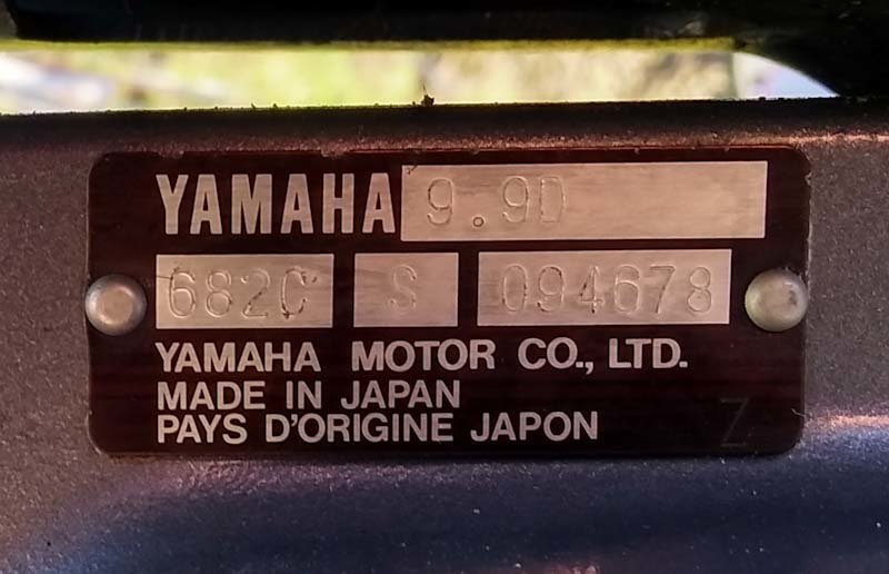

Smutte 1 Postad 9 Mars , 2022 Hejsan Jag har försökt att få fram vad det är för årsmodell på min motor (se bild), men inte lyckats efter mycket sökande på internet! Är det någon snäll själ här som har kunskapen och vill hjälpa mig med detta? Sedan var jag kan få tag i en instruktionsbok till motorn! MVH Lasse Dela detta inlägg Länk till inlägg Dela på andra webbplatser

K_Haddock 47 Postad 10 Mars , 2022 Så här ser min skylt ut. Och då är det F längst ner till höger som anger årsmodell; i det här fallet 1989. Se: Yamaha utombordare - Hitta motornumret - Marinshopen och https://www.marinshopen.se/motorguiden/faststall-arsmodell/yamaha Yamaha_50deto.pdf 1 Dela detta inlägg Länk till inlägg Dela på andra webbplatser
McLasse 707 Postad 10 Mars , 2022 2 timmar sedan skrev K_Haddock: Så här ser min skylt ut. Och då är det F längst ner till höger som anger årsmodell; i det här fallet 1989. Se: Yamaha utombordare - Hitta motornumret - Marinshopen och https://www.marinshopen.se/motorguiden/faststall-arsmodell/yamaha Yamaha_50deto.pdf 1 MB · 0 downloads Det syntes väldigt bra på din. Så här ser min ut och den har ett Z längst ner till höger. Man får titta noga för att hitta eftersom stansningen (eller vad det är) inte är så djup. Det verkar vara en liknande dålig stansning av årsbokstaven på TS skylt. Dela detta inlägg Länk till inlägg Dela på andra webbplatser

McLasse 707 Postad 11 Mars , 2022 Det verkar vara lite olika på olika motorer. Min skylt, enligt tidigare inlägg, har årsbokstaven i nedre högra hörnet. Tydligen kan årsbokstaven stå även i nedre vänstra hörnet och där är det ganska avskavt på TS skylt. Min "yamahabok" säger att @Bosse är inne på rätt linje att bokstaven O är årsbokstaven. Men O finns inte med som årsbokstav...fast tittar man i länken i Bosses tidigare inlägg finns O med och betyder 1990. I min bok och på Marinshoppen är 1990 bokstaven D. På Marinshoppens sida står O för smörjsystem och... och... AAAAAAAaaaaa... 🤯 1 Dela detta inlägg Länk till inlägg Dela på andra webbplatser
