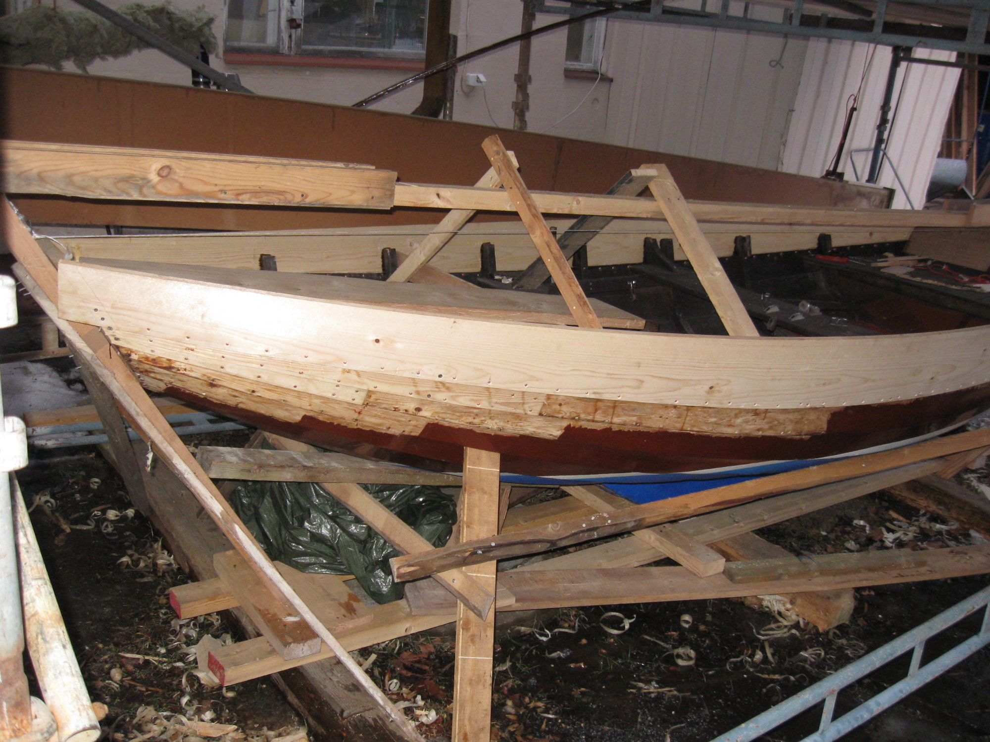

heimlaga 178 Postad 6 Mars , 2022 Jag håller på med litet liknande reparationer på en Göteborgseka åt en kund. Skulle inte direkt kalla mig för båtbyggare men jag kan så pass mycket att arbetet blir fullgott gjort. Ryktet om att konsten skulle vara död är betydligt överdrivet. 1 Dela detta inlägg Länk till inlägg Dela på andra webbplatser
