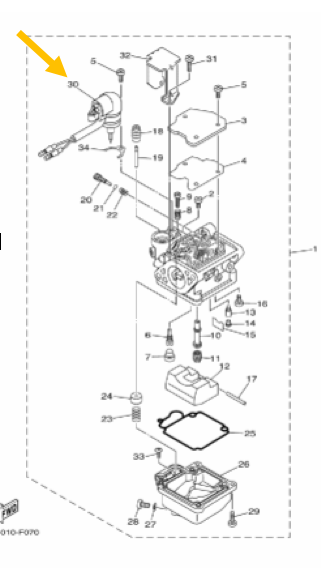

Mercury_44XS 503 Postad 9 Juli , 2025 Hej Hade varit bra om du kan ta en bild på motorns typskylt så man kan läsa typbeteckning, serienummer mm. Antagligen är det en Yamaha F15C du har eftersom du skriver att motorn saknar choke. Men motorn har en automatisk choke som är elektriskt påverkad. Kan du starta direkt efter den stannat eller måste du vänta några minuter? Går den lika länge efter omstart? Stannar motorn tvärt som man trycker på stoppknappen eller hör man att den saktar ner och svarar dåligt på gaspådrag? Vad kör du på för bensin? Hur förvarar du motorn över vintern? Har du bytt tändstift? Är de radioavstörda? t.ex. NGK DPR6EB? Hur ser tändstiften ut när motorn har stannat, är de svarta, blöta eller? Beskriv så gott det går eller ta en bild. Börja kolla så att alla kablar sitter där de skall och att det inte finns några "musgnag" på kablarna. Kolla speciellt dessa kablar som är till automatchoken, se gul pil på bilden nedan: Mvh Pär Dela detta inlägg Länk till inlägg Dela på andra webbplatser

Mercury_44XS 503 Postad 10 Juli , 2025 2025-07-09 vid 10:13 skrev Mercury_44XS: Stannar motorn tvärt som man trycker på stoppknappen eller hör man att den saktar ner och svarar dåligt på gaspådrag? Jag menar: När motorn stannar av sig själv, stannar den tvärt som när man trycker på stoppknappen eller hör man att den saktar ner (sänker varvtalet) och svarar dåligt på gaspådrag innan den dör? Tillsatser finns det gott om i bensinen, så det är utkastade pengar och brukar inte hjälpa. Automatchoken är asapissadyr (över 3000 kr) och påverkas elektriskt. När motorn man kallstartar motorn är en kanal öppen i förgasaren och efter hand stängs denna passage. Om inte choken stänger passagen i förgasaren så börjar motorn gå ojämnt p.g.a. den får för mycket bensin och stannar till slut. Brukar inte starta direkt om choken är kass utan man får dra några gånger innan den startar igen p.g.a. att motorn blir sur. När man felsöker måste man metodiskt tillväga, man kan aldrig gissa sig till vad som är fel och köpa del efter del helt i onödan. För att vi ska kunna hjälpa dig på distans är det mycket viktigt att du följer de instruktioner som ges och beskriver felet så bra det bara går. Filma när du kör med motorn så den stannar, då är det lättare för oss andra att höra hur motorn går och hur den stannar. Känn även på motorn när den stannat om motorn är varm eller kall, har du en IR-termometer använd den och kolla på flera olika ställen. Motorn blir som varmast på toppen och på avgassidan som är BB sida. Närmast båten blir inte motorn alls varm. Kolla först: Har ni haft uppe dykröret i bränsletanken? Om inte lossa tankarmaturen och kolla silen i botten på dykröret. Är bränslefiltret rengjort? Om inte kolla och gör rent. Använd bromsrengöringsspray och tryckluft med max 4 bar tryck. Blås från insidan av filterinsatsen, inte utifrån och in. Kolla oljenivå i motorn, oljestickan sitter under förgasaren. Motorn skall vara nedfälld som på bilden. Dra upp stickan, torka av med luddfri trasa, sätt tillbaka oljestickan och dra upp den igen. Kolla hur mycket olja det är på oljestickan, det skall minsta vara mellan undre och övre markering på stickan. Tiitta i din instruktionsbok hur man gör om du känner dig osäker. Är oljenivå felaktig fyller du på olja till rätt nivå, fyll på lite i taget (ca 15–20 ml) så du inte överfyller motorn. Är det för mycket olja måste den tappas ur och ny olja fylla på till rätt nivå. Är oljenivån korrekt kan du åka tills den stannar. Kolla hur tändstiften ser ut när motorn stannat av sig själv, ta gärna en bild. Känn även på motorn när den stannat om motorn är varm eller kall, har du en IR-termometer använd den och kolla på flera olika ställen. Motorn blir som varmast på toppen och på avgassidan som är BB sida. Närmast båten blir inte motorn alls varm. Börja med detta och köp inga delar i onödan och köp inga tillsatser eller något annat mirakelmedel, det funkar ändå inte. Läs instruktionsboken om ni inte vet var alla delar sitter och i instruktionsboken brukar finnas ett felsökningsschema. Läs igenom noga. Mvh Pär 1 Dela detta inlägg Länk till inlägg Dela på andra webbplatser

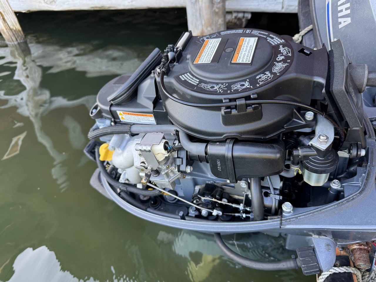

haski 0 Postad 10 Augusti , 2025 Hej, då har jag testat dom åtgärder som du beskriver men inget förändrar motorns gång. Dvs motorn blir inte för varm, nya stift, gjort rent bränslefilter mm. bifogar en film så ni kan se hur den uppträder. (Tyvärr väldigt kort då jag inte fick ladda upp så stora filer) IMG_1482.mov Dela detta inlägg Länk till inlägg Dela på andra webbplatser
Mercury_44XS 503 Postad 10 Augusti , 2025 Kan du starta direkt utan att pumpa med blåsan eller måste du pumpa med den först innan den går igång? //Pär Dela detta inlägg Länk till inlägg Dela på andra webbplatser
Mercury_44XS 503 Postad 10 Augusti , 2025 Har tittat på filmsnutten 5-6 gånger nu och på den korta sekvensen man kan höra så låter det nästan som att tändsystemet spökar på något sätt. Inget man kan gissa sig till eller köpa delar och byta ut på måfå, man behöver en verkstadshandbok vilket jag inte har men det finns säkert för nedladdning som kostar några kronor. Dessutom behöver du en multimeter som kan mäta spänning (AC/DC) upp till 400 V samt resistans upp till 20 KΩ. Prova först att eliminera stoppknappen genom att sära på kabelskarvdonen som kommer in från stoppknappen/nödstoppen på rorkulten. Ska kolla om jag hittar ett elschema med kabelfärger så är det enklare att hitta rätt kablar. https://www.crowleymarine.com/d/tech_article/electrical-wiring-diagramf15aeh-2006-lit-18616-f1-50 Visserligen från en elstartad 15 hk men kabelfärgerna är de samma. Alternativet är att lämna in motorn till auktoriserad Yamaha verkstad, det kostar nog mindre än att byta komponent efter komponent i tändsystemet. Dela detta inlägg Länk till inlägg Dela på andra webbplatser
