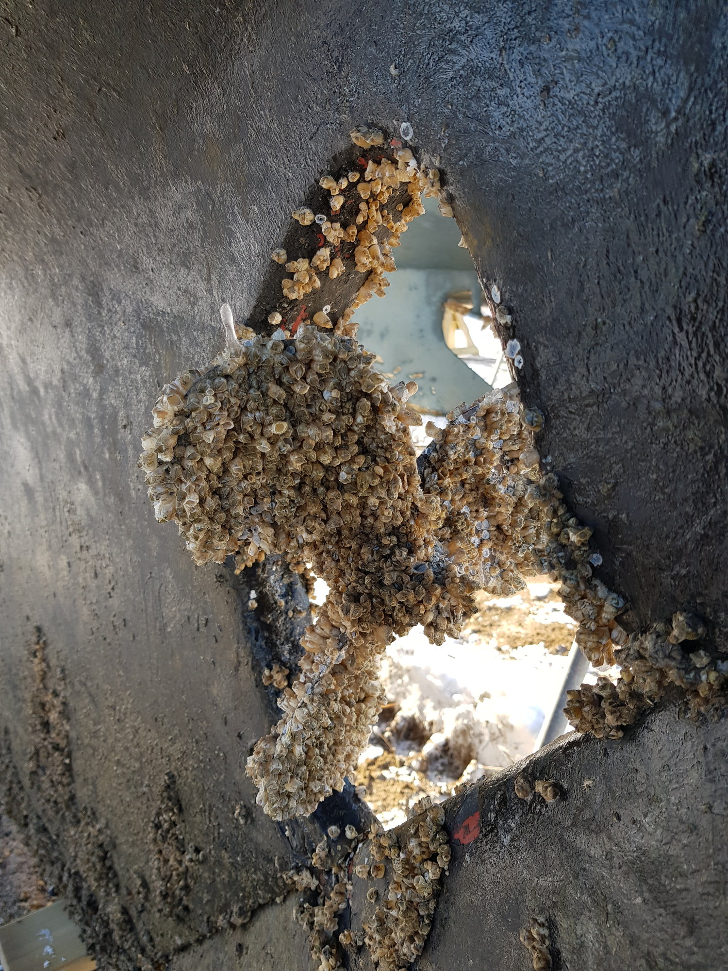

4 minuter sedan skrev PhilipSWE:
Här har ni propellern!
Wow.....🤔
15 minuter sedan skrev PhilipSWE:
Den ser ju inte precis jätteeffektiv ut, så där har du nog problemet med framdrivningen.
Ja, ungefär så såg vår propeller ut när vi skulle köra hem båten förra hösten efter köp. På full gas klarade vi att få upp båten i två knop och toppvarvet blev ca 1600-1700 (maxvarv runt 3000 med ren propeller). När vi gick upp mot vinden (som den dagen var ca 12-14 m/s) stannade vi upp och började glida bakåt, trots "full gas".
Förre ägaren kom med våtdräkt och rensade propellern. Nån timme senare, i hårdare vind, tuffade vi hemåt i 6.2 knop utan att ha full gas!
Så påväxt på propellern gör väldigt mycket!

2021-12-02 vid 11:29 skrev PhilipSWE:
Vad var det jag sade?!
Finns det en offeranod alldeles intill propellern?
-Jag tycker att mig se att det sitter något grått längst ut på axeln vid muttern?
Offeranoder av zink eller liknande har en förmåga att öka tillväxten av havstulpaner.
Jag föreslår att du rensar bort det värsta, och sedan skruvar av propellern och tar hem den och polerar upp den så att den blir helt blank och fin (för det är väl en propeller av brons?
På blanka propellrar fastnar inte havstulpanernas larver lika lätt. Sedan efter det kan vi diskutera nyttan av en offeranod (om du nu har en sådan) på en bronspropeller som sitter på en rostfri axel på en plastbåt.
