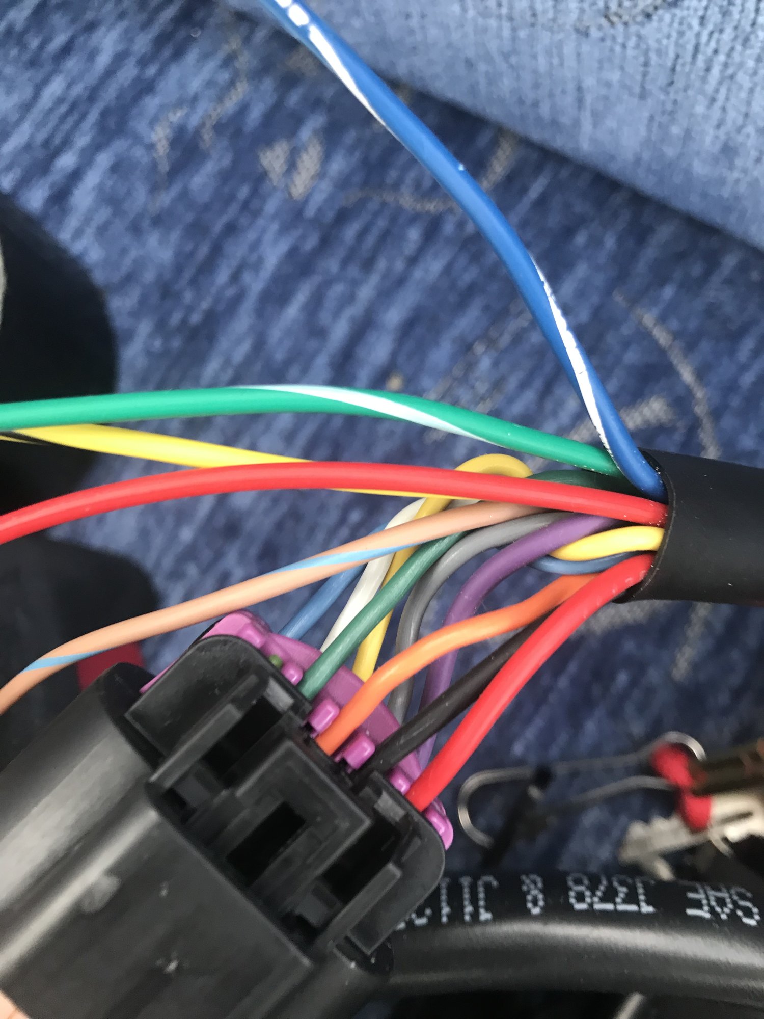

Bild 1 En befintlig kontakt i motorn

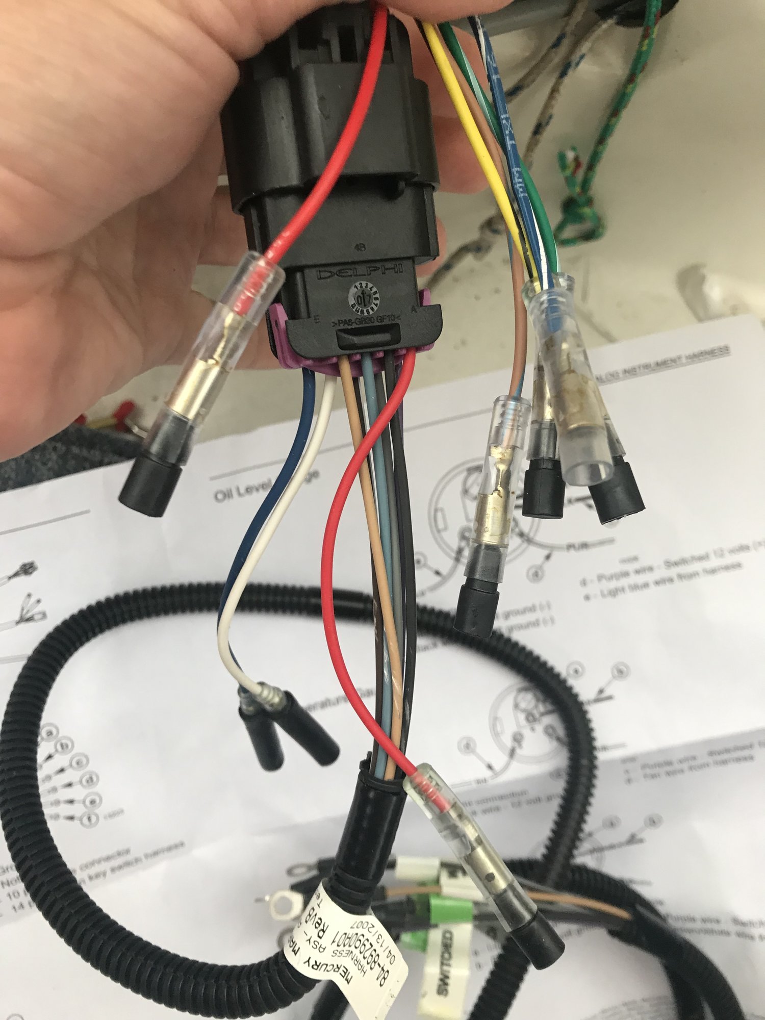

bild 2 En 4-polig kontakt från nya reglaget, som möter en adapter 14 till 8-pol.

Jag tycker jag ser en smartcraft koppling. Är det EFI?
Det ska vara en 115 EFI.
Jag har en SC-kontakt vid reglaget. Men reglaget är nytt och motorn 2004 med en 8-pol ut.
Vad innebär det för mina inkopplingsmöjligheter av ny resp gammal mätare?

Har en Mercury 2004 efi som jag googlat detta för. Jag kom fram till att min motor inte var smartcraft kompatibel. Finns både och från 2004, man får kolla på serienumret. En del har, en del har inte. Min hade inte :(

Köpte en 84-892990T01 Analog Gauge Harness 14 Pin Non DTS som gör att kontakten vid reglaget nu bör kunna kopplas ihop med mina alaloga instrument.
Men det blir ju alltid en massa lösa kopplingar över. Har ni några förslag var de ska kopplas in, eller vad jag gör med dessa?

mät trimmätaren så den fungerar.Summern tjuter ju bara vid larm om du vill testa får du ju kortsluta någon givare o då skall det tjuta.nu ser jag på bilden du har brun o brunvit kabel i motorn dom går till trimgivarn koppla ihop dom å se om du får utslag på trimmätarn.Mvh Tutte
