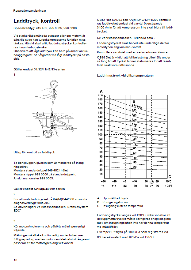

Jag vill minnas att Du hade en KAD42 eller 43. Du har säkert hittat en massa matnyttigt redan, men ifall inte så har Du här lite data att roa Dig med...
image.png.e02e922aed769d9ffb2b360186aa89cb.pngimage.png.304e306f006488cd72572f769ae461ce.png

2 minuter sedan skrev Volvo_Penta:
Tack!
Ja det är en KAD43, glömde att skriva det.
Det som gör sig fundersam är ju att den förlorar i tryck vid 2500 varv/minut.
Enligt tabellen skulle det då vara 1,45 bar, för det är väl detsamma som 145 kPa (?).
Men det blir ju att demontera turbon och lämna in den, @Makrotipsade om uppdatering med rostfri insats och sådant.
Sedan blir det ju att skörda havstulpanerna, även om dessa inte är hela problemet gör dom ju inte alls saken bättre, om man säger som så.

Min turbo var ok i lager (typ 0,4 mm spel, men det är hydrostatiska lager och tightar till det först med oljetryck, så det är ok), men glappet mellan avgashus och turbinblad var mellan 0,5 och 1,7 mm - bort-rostat. Bara att byta,
Första bytet tog 5 timmar - ja, jag fick också ta bort lyftöglan. Trist att inte detta står i manualen...
Fjärde bytet tog 2,5 h.
Bra krut i maskineriet nu, dvs 38-39 knop med 3 tons DC (9,2 lång och 2,55 bred). Motorn från 1997 har 1550 timmar. Jag kör med HVO100 sedan 2 år, men ska tanka blankdiesel nästa gång - jag har förhöjd vevhusventilation och vill se om det kan vara pga palmoljan(?!).
Att kolla kompression och spridare blir senare i livet, då motorn startar enkelt och varvar ut till 3900 rpm. Men till våren ska jag köra spridartvätt med speciell bränsletillsats och köra intern motortvätt med specialolja. Justera ventilerna ska jag också därefter.
Vinterjobbet blir att rostskydda sumpen och att byta primäraxellager i struten. Troligen nya knutkors i DPE drevet med.
Jag mailade några olika turboverkstäder det vara bara Svensk Turboservice AB som svarade.
”Det är samma pris för renovering som utbytesturbo. Vi har färdiga utbytesturbo i lager för 6 980 + moms och tillhörande monteringskit för 750 + moms.
Det finns en uppgraderingsturbo som vi också har färdig för 8 980 + moms.
Dessa har båda rostfri hylsa/insats i.”
Så är det tre alternativ, utbytes, renovering eller uppgradering.
Om det nu är en rostfri insats i utbytesturbon faller ju renovering av originalet bort, men vad är det för skillnad på en ”vanlig” och en uppgraderad turbo? Mer tryck? Och i så fall måste man ju väl justera insprutningspumpen…
Monteringssats… kan det vara metallpackningen mellan avgasutloppet och turbon, eller det kanske ingår fyra muttrar med brickor och O-rigarna på kompressorsidan, och de där stora rörklammrqrna?
Jag kan ju naturligtvis fråga firman, men det blir roligare med en mer fördjupad diskussion här på forumet,

Renovera eller utbytes, tja skillnaden är ju bara om det är din eller någon annans begagnade turbo du får renoverad. Avgas huset rostar, så utgången måste svarvas upp och få en insticksring, självklart sätter man i något som inte rostar så snabbt som resten av gjutjärnshuset.
Uppgradering? Berätta gärna mer om det. Jag tog original till min KAD42P-A. Vad jag förstod fanns det handgjorda turbinhjul (billet) frästa ur ett stycke aluminium, som skulle vara lite bättre. Men jag var nöjd med prestanda och skippade det. Sen finns det 2 storlekar på avgashuset, 8 eller 10 cm2.
Jag pratade med 4 olika firmor och valde sedan Airtune/Marinturbo. Stefan där är riktigt duktig och har bra service.
Alternativet för mig var att köpa en ny Kad44 eller Kad300 turbo på aliexpress för 5500kr + moms o frakt. Men tänkte att man ska ta vara på material, natur och svenskt hantverk.
Justera pumpen behöver Du med stor sannolikhet göra när Du bytt turbo, oavsett uppgraderad eller inte. När jag bytte på en AD41P förra sommaren laddade den nya under 1,0 på 3900 rpm, den ska ladda 1,5. Det blev c:a 2,25 varv på pumpen för att nå 1,5.
I mitt fall innehöll monteringssatsen stålpackningen samt nya packningar till oljerören.

16 timmar sedan skrev Volvo_Penta:
ok, jag får väl be om hjälp med pumpen när det beger sig. Skall man justera under gång?
Dyrt iså fall för en monteringssats.
Justering under gång, ja. Du kommer att behöva göra ett antal testkörningar och kolla turbotrycket vid de varvtal som är intressant för Din motor och justera vartefter. För mig, som glad amatör gällande skruvandet, i jämförelse med många andra, behövdes 8 "testvändor". Efter justeringen av pumpen så att turbotrycket blev rätt var det en helt annan båt. Ena grabben lånade båten någon dag efter bytet och han ringde till mig efter han hade fällt reglaget fullt framåt och undrade vad jag hade gjort. Han har kört båten under flera år innan och visste hur den betedde sig.
Efter justeringen av bränsletrycket har jag monterat en storlek större DP-propellrar och den båtens gång går inte jämföra med tidigare "version".
Att bränslemängden/pumptrycket behöver justeras är egentligen fullt logiskt. Staketmotorn med varianter är specificerade för svavelrik europadiesel årsmodell -90-tal. Den diesel som vi numera bränner i våra motorer är inte i närheten av det dåvarande bränslet. Dagens miljödiesel ger mindre avgaser som i sin tur ger mindre snurr på turbon.
Om inte jag missminner mig skiljde det 8-12% på prestandan när 41:orna på slutet 90-talet bänkkördes på europadiesel kontra svensk diesel. Europadiesel gav c:a 197 hk på AD41P och med den dåvarande svenska dieseln orkade AD41P ge c:a 185 hk, några motorer gav ännu mindre medan några gav lite mer. Då kan vi ju fundera på hur mycket det skiljer på 90-tals europadiesel mot -21 års svensk miljödiesel.
Så om vi skulle ta den helt oanvända AD41P som står i ett av mina förråd och sätta den i testbänk så skulle den, oskruvad, inte ge i närheten av 200 hk.
4 timmar sedan skrev Volvo_Penta:
