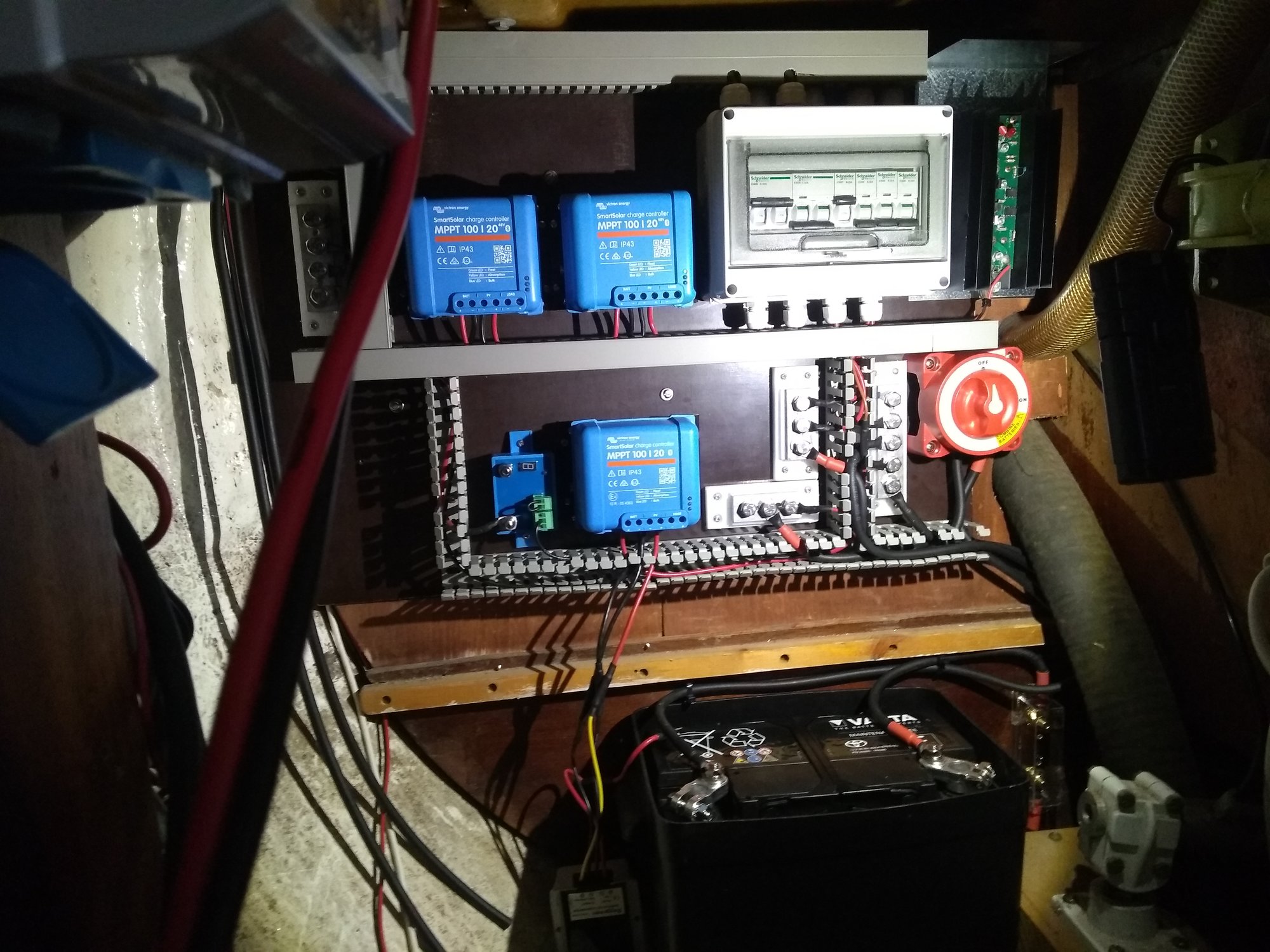

2021-10-24 vid 21:38 skrev coderbob:
Tänkte leka med det under vintern och bygga en färdigkopplad modul som bara är att montera i båten på våren.
Det är en bra väg att gå! Jag byggde en "sol- och vindladdningsmodul" förra vintern. En bit formplywood där diverse elprylar monterades i lugn och ro med god arbetsställning vid köksbordet. Skivan med prylarna skruvades sedan på plats i båten.
Bilden är från inkopplingen av "elskivan". Det saknas en dc-dc manick som inte hade kommit vid den tidpunkten. I övrigt var det bara att ansluta de externa kablarna så var det klart.
