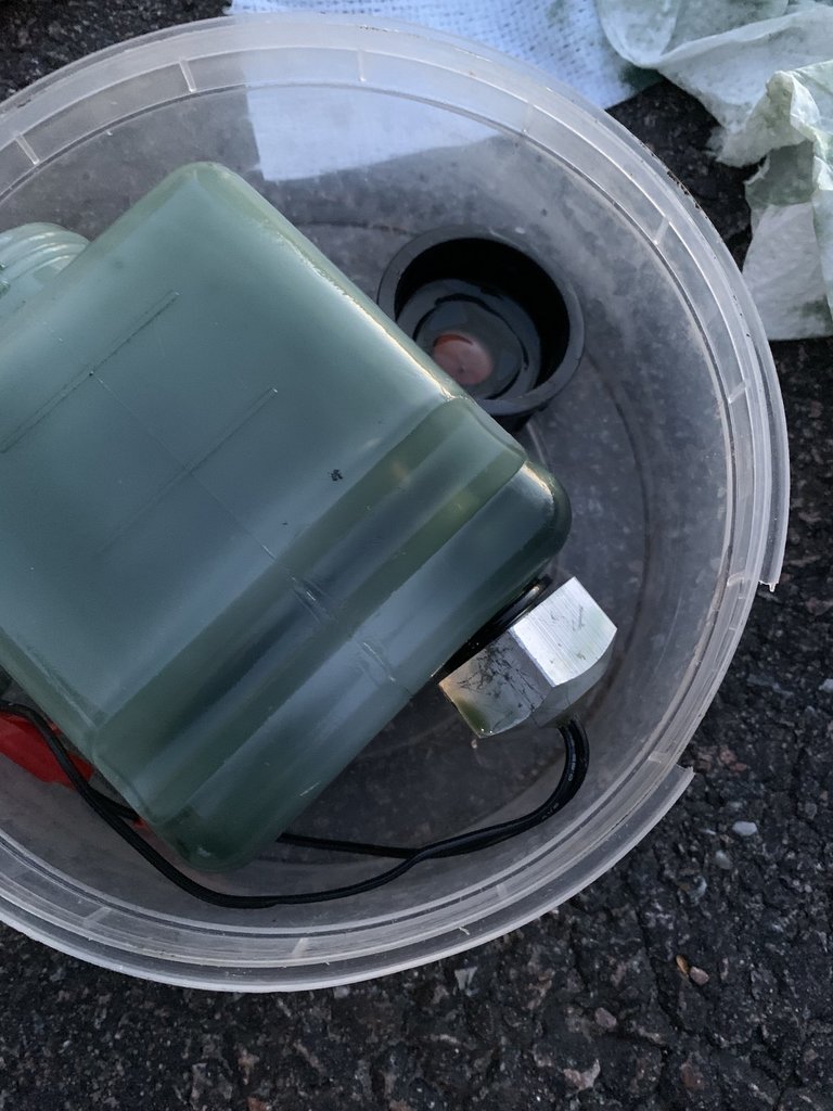

Gjort 95% av jobbet enligt alla instruktioner och det har gått bra. Återstod för dagen var att byta drevolja. Enligt manual har jag en behållare inuti motorrummet och den har jag lokaliserat. För att lossa den från konsolen behövde jag frigöra oljeslangen (sitter en alu mutter undertill på behållaren, där går oljeslangen vidare samt två trådar för givaren som finns inuti, en flottör).
Märkte att denna mutter satt löst, se bild och film. Men det är omöjligt att skruva fast den då hela flottören snurrar med.
Någon med tips? Se bilder och film, har nu plockat ner hela behållaren.
Har tömt på olja och återstår nu bara att lösa detta problem och fylla på med ny olja.

Du behöver inte ta bort behållaren. Öppna bara locket och ta bort den nedre pluggen på drevet. Då kommer behållaren också tömmas.
Att fylla på gör du i den nedre pluggen med en oljepump som man sätter på flaska och sedan skruvas slangen i den nedre plugghålet. När detta är gjort så öppnar du den övre pluggen (ser nästa likadan ut) och pumpar tills det kommer ut där, sätt tillbaka den övre och sedan skruvas slangen ur och då så snabbt du kan sätta tillbaka den nedre pluggen. Sedan fyller du behållaren till sträcket. Efter första turen kommer du få fylla på i behållaren igen lite grann (luftficka).
