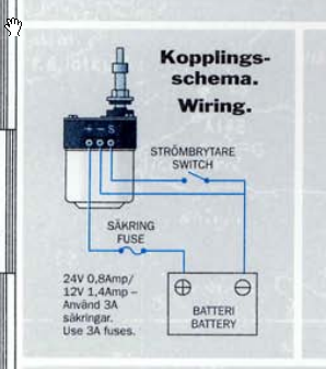

Har sökt i gamla inlägg men inte hittat nåt, kanske söker jag fel så ställer frågan ändå. Ska koppla in Roca torkarmotor W5 via en vippbrytare med ledindikator. På denna sitter tre stift och jag har kopplat in andra grejer, t ex belysning via likadana brytare och det funkar som det ska. När jag däremot kopplar in torkarmotorn, den har bara en hastighet men är parkeringsbar så felar det nånstans. Kopplar jag enl bifogade schema så funkar torkaren som den ska men jag får inte ledindikatorlampan att lysa. Har testat olika inkopplingar och har fått lampan att lysa, motorn att gå men med den effekten att då försvinner parkeringsfunktionen, dvs motorn stannar direkt jag slår av brytaren. Så min undran är därför, gör jag nåt fel eller är det så att jag måste ha en annan brytare för att ha båda funktionerna lyse och parkering?  Stiften på brytaren är märkta från vänster till höger med "power", "acc" samt "ground" och brytningen ligger mellan power och acc.
Hoppas nån kan hjälpa mig med detta/T
Lampan på brytaren har inte så mycket med saken att göra, den brukar ha två separata stift så att man kan välja hur man vill att den ska funka.
Men du har kopplat torkarmotorn enligt schemat? DVS två tåtar till minus varav den ena går via din brytare och en avsäkrad tåt till plus?

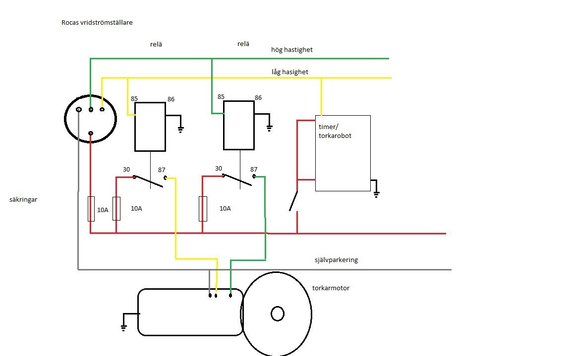

Det krävs en speciell brytare eller snarare strömställare för att det skall fungera, men det kanske är en sådan du har?
Själv har jag en vridomkopplare, 0, låg hastighet, hög hastighet.
Parkeringsläget skall helst kopplas bort då man kör torkarmotorn på den låga hastigheten, om inte rycker den till var gång den passerar parkeringsläget.
Här är den äldre modellen med vridomkopplaren.
Här är den nyare modellen med en vaggomkopplare.
Egentligen kan en strömställare bara manövrera en enda torkarmotor, om man försöker koppla in fler ställer självparkeringen till det och triggar torkarna att gå i all evighet! Eller iallafall så länge som batteriet håller…
Men jag har kopplat tre torkarmotorer till en strömställare, men då över ett antal relän. Dessutom intervalltorkare med en liten timer.
Redigerad av Georg_Ohm
Så här kopplade jag, jag har tre motorer, schemat visar bara en, dubblera eller trippla vid behov!
Så koppla bara in fler relän och motorer på grön, gul, röd och svart kabel. Men det behövs bara en strömställare och bara en timer, om du vill ha en sådan.

Bilden jag postade är ju utan indikationslampa från manualen.
I den beskrivningen så funkar torkarmotorn så att du sluter kretsen med brytaren, då går strömmen runt.
När du kopplar ifrån på brytaren bryts den kretsen, men eftersom det finns en extra kabel så är kretsen sluten ändå, den andra kretsen används bara för att "köra klart" torkaren till parkeringsläget.
Där sitter ett relä (eller motsvarande krets) som håller kretsen sluten tills torkaren kommer till parkeringsläget, och då bryts den.
Om den brytaren du använder inte har separata stift för belysningen så styrs lyset av samma stift som brytaren. Och eftersom det är LED så om det inte lyser när torkaren går behöver du helt enkelt byta plats på de två trådar som du kopplat på brytaren.
Det borde inte vara mer komplicerat än så.

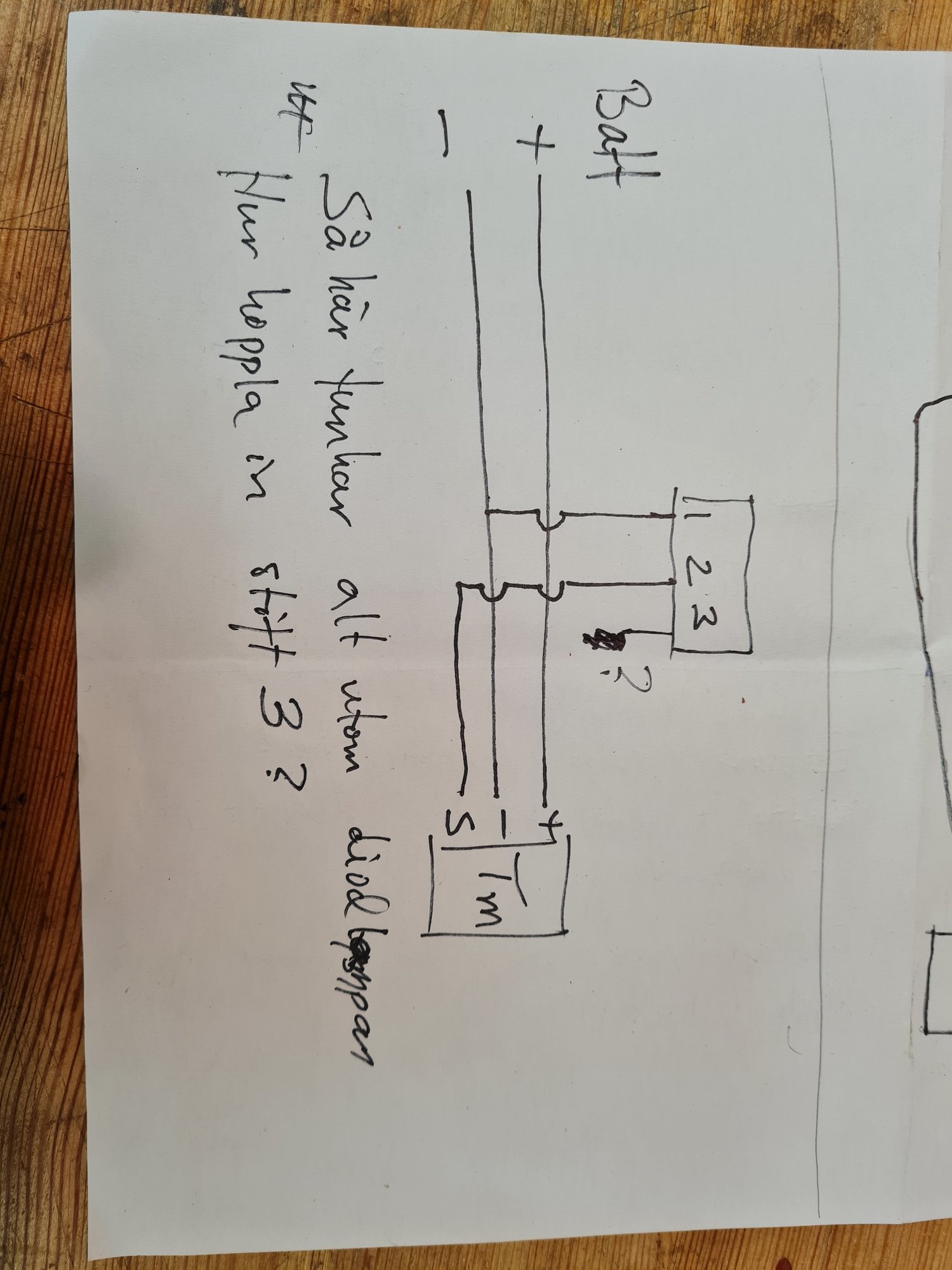

Hej igen!
Ritade hur jag kopplat in, t ex en lampa och då funkar det fint och så ser brytaren ut/T
2 timmar sedan skrev tobbe52:
Hej igen!
Var i schemat finns torkarmotorn och var kommer plus och minusmatningen in?
Nu ser det ut som om du kopplat säkringen mellan plus och minus, och då lärde ju smälla av snabbare an snabbt. Eller har jag tolkat fel?
Eller är ringen med ett X i torkarmotorn? För mig betyder den symbolen ”lampa”. Rektangeln med texten ”säkring” är det batteriet?
Men i såfall skulle det bli kortis med omkopplaren i ena läget.
3 timmar sedan skrev tobbe52:
Hej igen!
Som sagt, lite otydligt ritat, men jag tolkar det som Georg_Ohm, att det som på ritningen heter säkring i verkligheten är batteriet.
Och isåfall borde det ju fungera att tända och släcka lampan (ring med kryss), men eftersom batteriet är inkopplat på direkt på ACC (accessory) så antar jag att indikeringslampan på brytare lyser hela tiden batteriet är inkopplat, normalt brukar man koppla batterier på POWER och lasten på ACC, då tänds indikeringslampan samtidigt som spänningen till lasten (lampan) slås på.

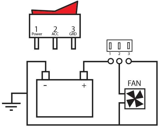

Så här brukar det se ut, och i detta fallet är en fläkt inkopplad:
Redigerad av No_jah
1 timme sedan skrev No_jah:
Ehhh, jag har nog tappat bort mig litet här, jag skall rita ett schema åt dig senare, möjligen har du rätt, men jag är inte helt säker.
1 power är ingång, plus in.
2 acc är utgång till förbrukaren, torkarmotorn.
3 grd är bara minus till kontrollampan.
Byt ut fläkten i schemat mot din torkarmotor, så skall det ju fungera och sudda bort jordsymbolen på minussidan, den är en kvarleva från äldre tider, eller avsedd för bil då man har minus i karossen.
Om du använder 2 som ingång och 1 som utgång kommer lampan/lysdioden att lysa hur du än ställer strömbrytaren.

Om du har kopplar in strömbrytare mot batteriet så som di ritade på bilden, alltså att du kastat om ACC och POWER så borde som sagt lysdioden på brytaren lysa oavsett vilket läge brytaren står i.
Se senaste bilden från Georg_Ohm där han ritade in hur brytarens lysdiod brukar vara kopplad internt i brytaren, men din brytare kan ju kan ju såklart var byggd på annat vis.
2 timmar sedan skrev No_jah:

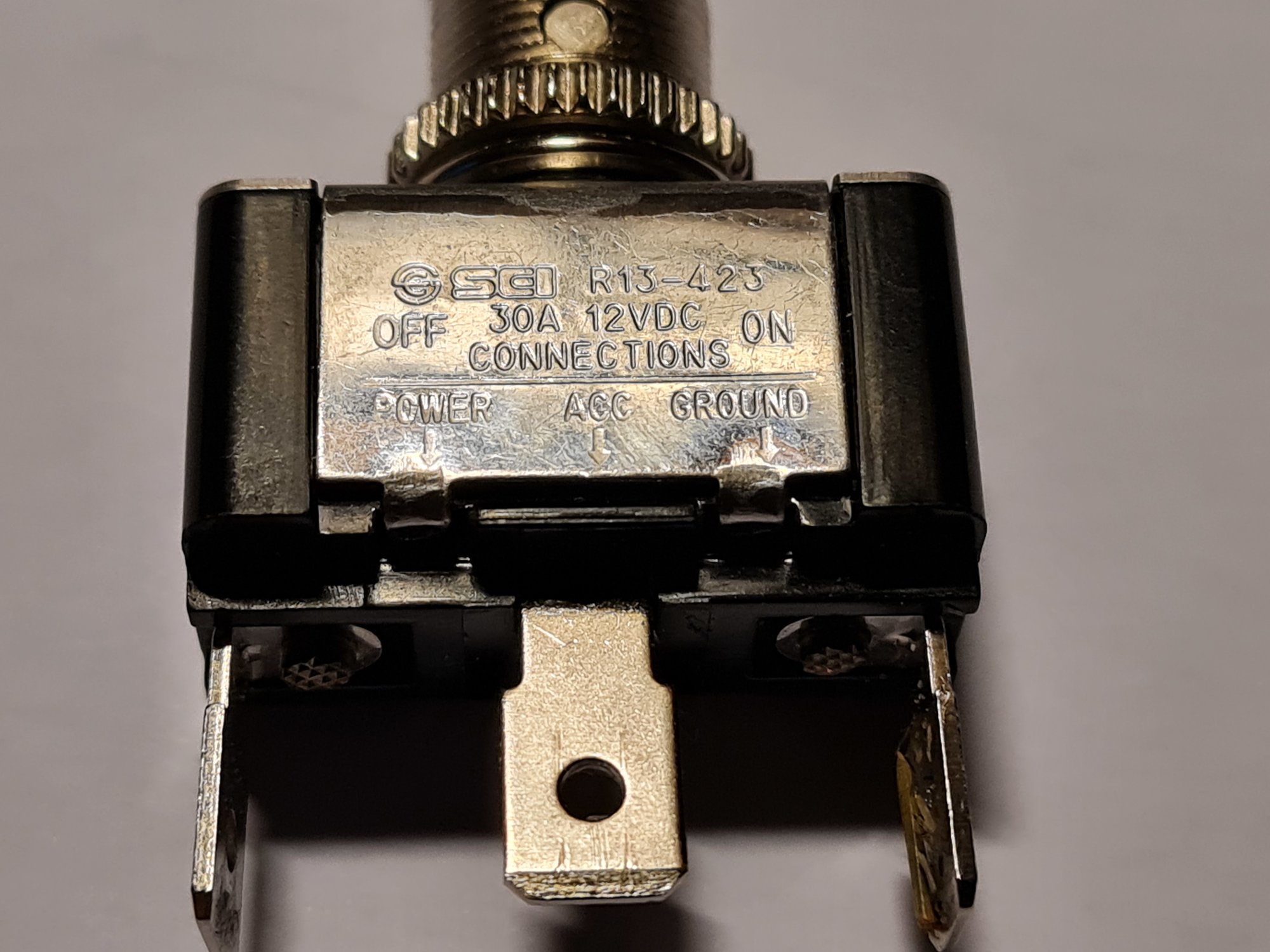

Ja, vill nu minnas att jag en gång köpte en modell på Biltema som lyser grönt när brytaren är påslagen och rött då den är avstängd, eller om det nu var tvärtom, där satt det en tvåfärgad lysdiod i toppen av armen. Hursomhelst hade jag tänkt att ha den i en kit-car till dimljus eller något sådant, men den blev nog aldrig monterad.
Hej!Har nu testat förslag ni kommit med men ännu inget som får allt att funka. Kopplar jag som skissen så funkar parkering men får ej dioden att lysa. Testat både det ena och det andra men icke.
Tror snart jag testat allt men skam den som ger sig/T

För att lysdioder på strömbrytare ska tändas så måste minus kopplas till strömbrytaren stift som heter GROUND, vilken jag antar är nr. 3 på din bild.
Jag inser nu att du inte kan få den lysdioden att lysa ned minuskoppling, provade du mitt exempel?
Ja det är det som är det konstiga, det händer inget när jag kopplar stift 3 till minus. Ja, Georg, jag testade även ditt förslag men funka inte men i mitt första ex med bara en lampa då funkar det att koppla på minus, då lyser dioden vid påslag/T
Så sitter det antagligen en diod kopplad på plusingången inne i torkarmotorn.
Ja det blev en lång tråd men jag får nog söka ny lösning. Får väl söka ny brytare som funkar, kanske nån slags strömställare. Tack för idéer och lösni ngsförslag och det dröjer nog inte innan nästa problem dyker upp. Tills dess må så gott i höstvädret/T
